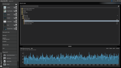

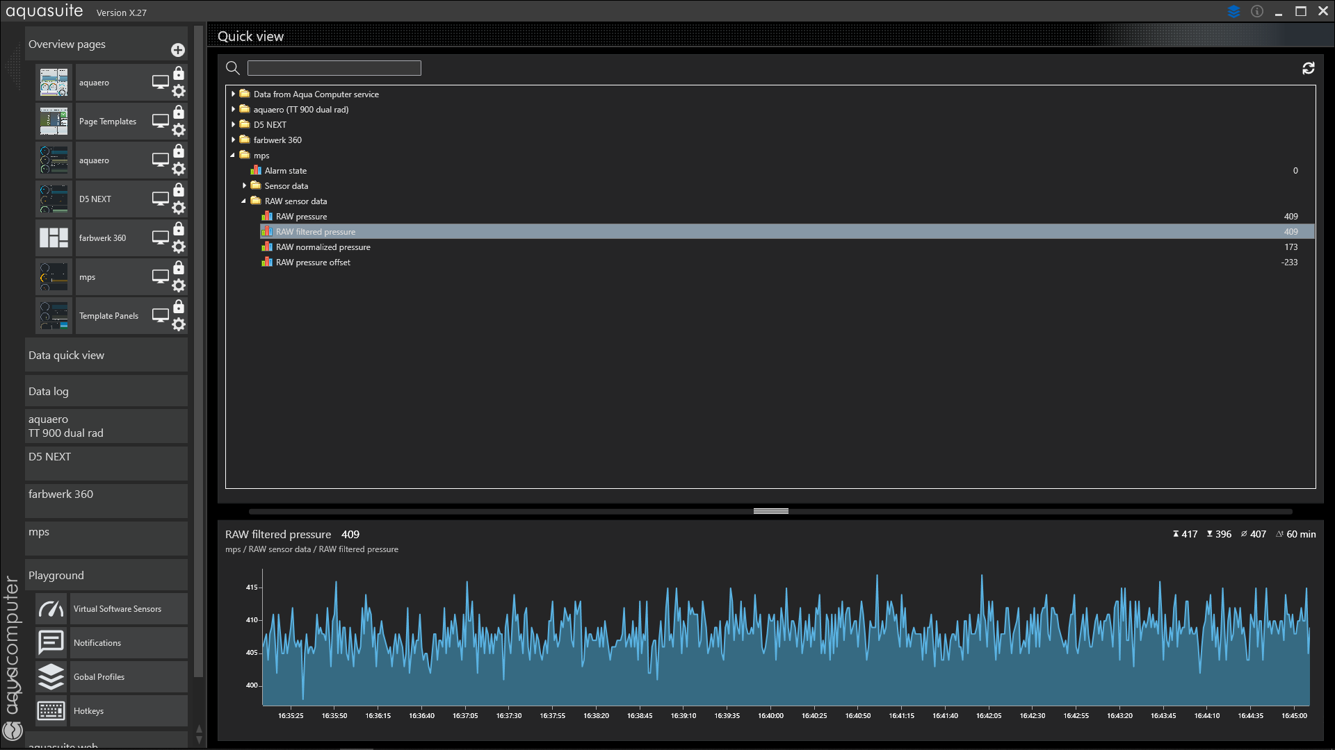

Breslavets писал(а):
mps-400 очень чувствителен к давлению в контуре.
Я месяц назад пересобрал установив датчик в рекомендуемое положение (прямые отрезки и корпусом вниз). Во первых после этого показания очень быстро стабилизировались, чего ранее не было - даже при открытии контура для доливки в первую неделю пока выходили остатки воздуха, показания не уплывали, изменялись в небольших пределах. Далее, все у кого сомнения в показаниях рекомендую смотреть не на свои литры в час, а напрямую на сырые данные датчика через Data quick view:
RAWpressure-after-rebuild18cold.png [ 152.52 КБ | Просмотров: 339 ]
RAW pressure offset - и есть калибровка нулевого потока. Если автокалибровка включена, он периодически перекалибруется, но что я теперь заметил - калибруется он теперь чётко вслед за изменением атмосферного давления, как в общем-то и должно быть.

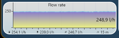

какой "диапазон" изменения потока считать нормальным?
Я бы сказал что разный. Но если колебания в постоянном режиме работы больше 20-25лч это повод задуматься что что-то не так (датчик засорён, из его каналов не до конца вышел воздух, не соблюдены рекомендуемые условия установки итп).
Прямо сейчас, в постоянном температурном режиме (простой). Получается 15 лч диапазон колебаний. До пересборки месяц назад доходило до 20л и при этом поток был ниже (т.е. вес ошибки был выше).
При прогреве средний поток уходит вверх примерно на 10-12л/ч.
flowmeterrange.png [ 8.37 КБ | Просмотров: 339 ]
У меня он зависит от фаз Луны. Сегодня он может быть 230 л, а завтра 210 с колебаниями в 10-15 литров в течение дня.
А так разброс в пределах 20 литров, и если он становится больше, то это да, повод задуматься и искать причину.

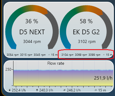

Это меняющееся день ото дня атмосферное давление. А вот то что сегодня он 230 а завтра 210, имхо показывает что калибровка нулевого потока не отрабатывает как надо.
Добавлено спустя 17 минут 5 секунд:
_AK_
Прочёл твой пост на форуме аквы, отвечаю здесь:
Несколько моментов. Имхо всё же установка mps400 вблизи выхода помпы, даже с учетом того что есть прямые отрезки, не очень удачный вариант. Помпа ЕК, управляется от чего? Да даже если от чего-то типа аквы, вот так её обороты выглядят на постоянном уровне (если от материнки, то разброс оборотов ещё выше будет). Вполне допускаю что эти небольшие колебания вызывают микроколебания давления которые не дают стабилизироваться показаниям, поэтому чем дальше от выхода помпы тем ламинарнее будет поток. Второе - воздушная прослойка в резе, попробуй если открыть рез и дать системе поработать с открытым, будет какая-то стабилизация показаний? Разброс в видео у тебя заметно выше нормального.
Ну и третье, вполне возможно что эти самые заусенцы которые ты недозачистил, создают ненужные турбулентности в сечении датчика, что также сказывается на показаниях.
EKD5G2.png [ 40.1 КБ | Просмотров: 278 ]
