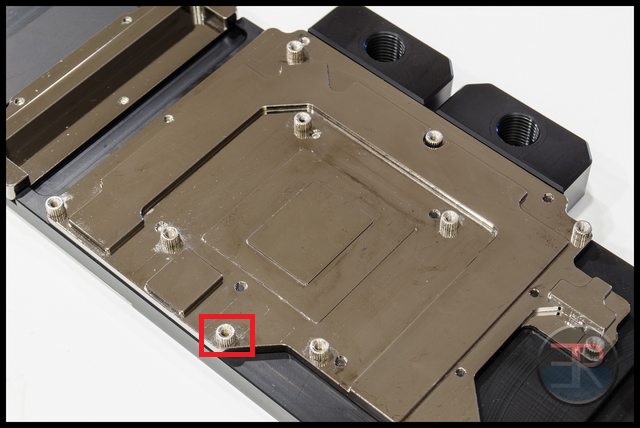

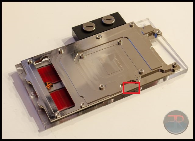

Насчёт водоблока и бэка - смотрел по посадочным местам - у Koolance есть одно посадочное крепление сверх тех, что на водоблоке от ЕК, позиционно все они совпадают.
Koolance и EK
VKrWfMXl.png.jpeg [ 69.39 КБ | Просмотров: 801 ]
E0tkYosl.png.jpeg [ 58.45 КБ | Просмотров: 801 ]
