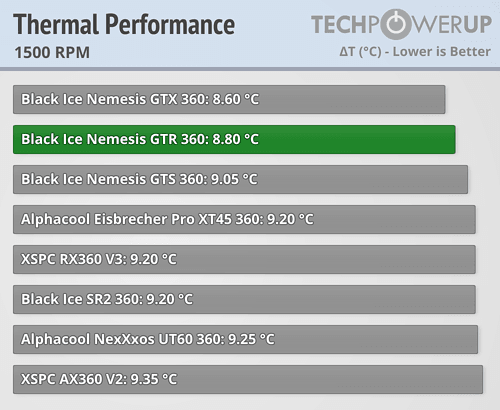

нашел интересную статью на английском сайте ...но используются не совсем оптимальные вертушки однако на 1500 оборотов с вардарами и ноисблокерами...у меня на 1500 когда вертят слышно часы на стене отчетливо... в районе 22-23 децебел с корсарами(но они на полторашке больше дают чем nb и вардар) что вполне приемлемо если шопот это 20 дцбл ...Что думаете про табличку?если затарится тихими вертушками вполне годно выходит.
