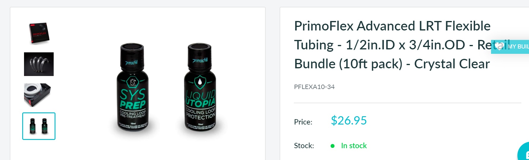

Регистрация: 19.03.2008
Откуда: Беларусь
Дебаты)
Знаю трех производителей ОЖ на пропиленгликоле.
-Koolance
-XSPC
-Raijintek c их красивой бутылкой)
Есть еще такое от Nanoxia, состава не нашел.
Регистрация: 11.03.2008
Откуда: Норильск...
nag77
Няшный бутыль у Raijintek, Няшный-Няшный...
Water Cooling System Koolance --- Superior Liquid Cooling Solutions.
Откуда: Беларусь
Смотришь цвета их жиж, радуга)
И что то бонусом дают в комплекте с ОЖ.
Добавлено спустя 5 минут 11 секунд:
nag77 писал(а):
И что то бонусом дают.
Эти то же) Но это о шлангах)
Во конкуренция пошла) :D

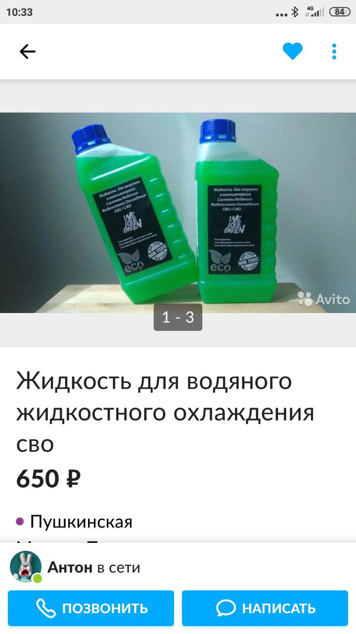

тут на авито наткнулся на такую вешь
photo_2019-10-05_10-36-32.jpg [ 71.46 КБ | Просмотров: 1076 ]
по неужель разлитый по бутылкам термагент?
на вопросы продавец отвечает я только продаю, а делает друг)
MSI Z690 Unify-X - 14700KF - RTX 3080ti 12gb + KingBank 2x24GB
Регистрация: 31.08.2005
Откуда: Петербург
А теперь посчитайте навар.
Вы все еще считаете, что 10 л это слишком много?
www.btbooks.ru, www.forums.btbooks.ru - официальный русскоязычный фансайт Battletech
Откуда: Норильск...
Очень похоже... )
:roll:
И конечно большими буквами "ECO" с листиками --- всё как положен в курсе современного тренда... :cry:
p.s. ошибки в написанном на флаконе :facepalm:
