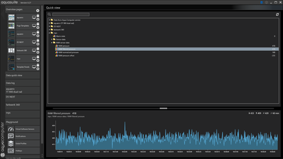

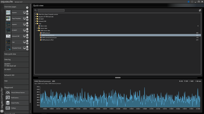

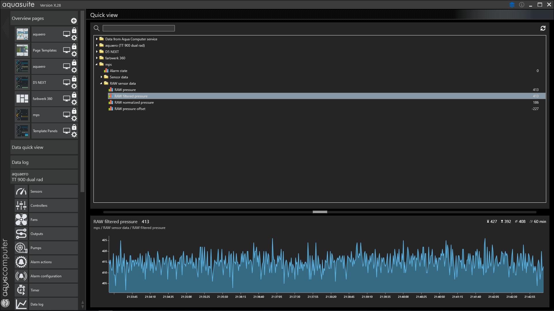

Самое главное забыл уточнить, каково поведение сырых (RAW) показаний датчика при том что поток "уходит" с 220 до 80лч.
Примерно неизменный RAW filtered pressure (полное давление измеренное датчиком) при уводе RAW pressure offset, или же примерно неизменный RAW pressure offset и постепенно снижается именно полное давление? Я ещё полгода назад стал периодически делать скрины этих сырых показаний, т.к. память подводит, а так со временем накопится материал чтобы подтвердить что что-то происходит (если происходит), и что именно.
Если гуляет RAW pressure offset, что-то мешает корректной калибровке нулевого потока. А если постепенно снижается полное измеряемое давление - это уже повод заподозрить какие-то изменения в датчике (пузырьки в трубках, как я предположил, например).
Пример корректного поведения оффсета и показаний, например вот, выбрал несколько скринов из последних. Offset разные, но вместе с оффсетом увеличиваются или уменьшаются и полные значения, что приводит к тому что итоговые показания потока примерно одинаковы.
RAWpressure-after-rebuild8.png [ 164.19 КБ | Просмотров: 419 ]
RAWpressure-after-rebuild14cold.png [ 155.82 КБ | Просмотров: 419 ]
RAWpressure-after-rebuild3.png [ 151.2 КБ | Просмотров: 419 ]

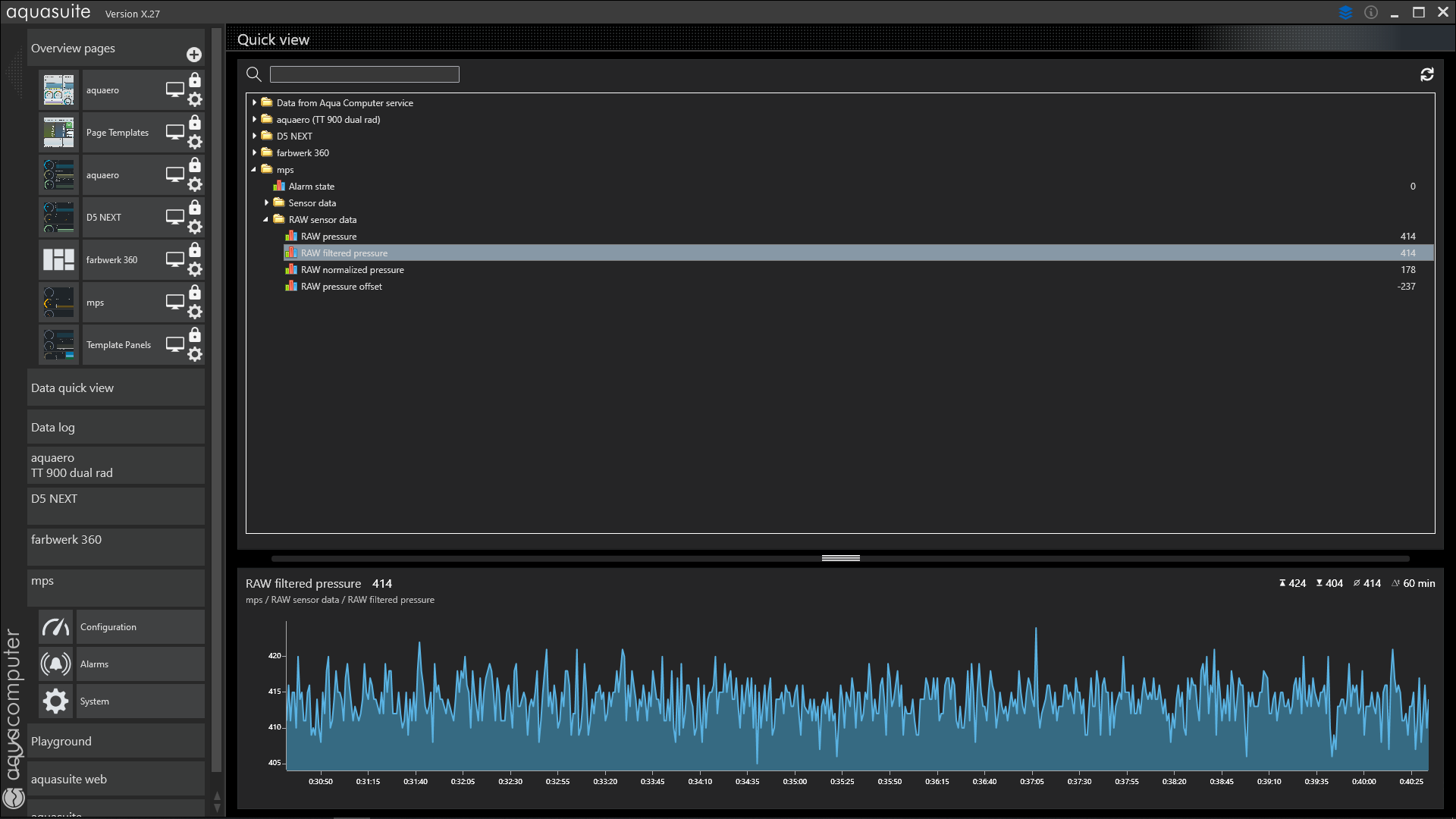

Breslavets писал(а):
А как атмосферное может влиять на скорость потока?
На скорость потока никак. А вот на давление жидкости, которое регистрирует датчик mps400 и пересчитывает в поток, может )
Добавлено спустя 3 минуты 7 секунд:
Ведь на 45 литров...
:facepalm: это не литры. Это сырые единицы.
RAW filtered pressure - полное давление измеряемое в текущий момент датчиком. Offset - то же давление, но при нулевом потоке. Их разница и даёт RAW normalized pressure, которое выводится на закладку с калибровочной кривой в виде Unscaled value, и там пересчитывается в литры в час.
