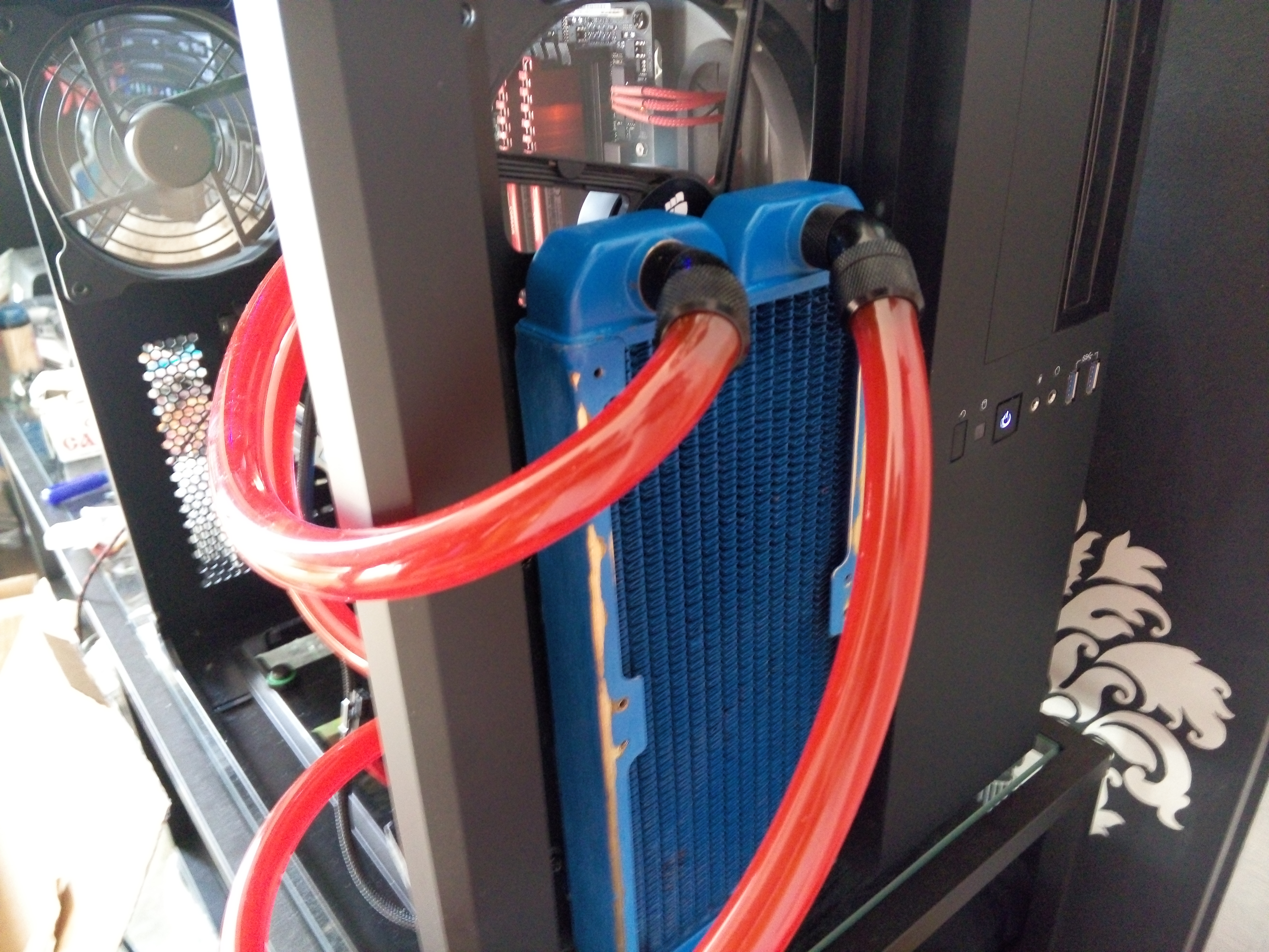

Доброй ночи! Может кто видел, знает... Помогите определить производителя радиатора на фото?!

ArturoDon
MagiCool Radiator III UV-Blue - 360 mm

atlonn
Спасибо! Он правда 240мм, но не суть. Покупал здесь на барахолке, продавец заявлял его как: Радиатор 2х120 Hardware Labs Black Ice GT Stealth 240 XF Coolmetal Blue. Недавно столкнулся с последним и понял, что продали мне не то... Ну да ладно. Как по вашему, норм радиатор или нет, для охлаждения 7700к?
Ой, пердон - на длину не обратил внимание --- вот так будет корректнее MagiCool Radiator III UV-Blue - 240 mm
Ну прям впритык при условно-бесшумном режиме гипотетических карлсонов...
