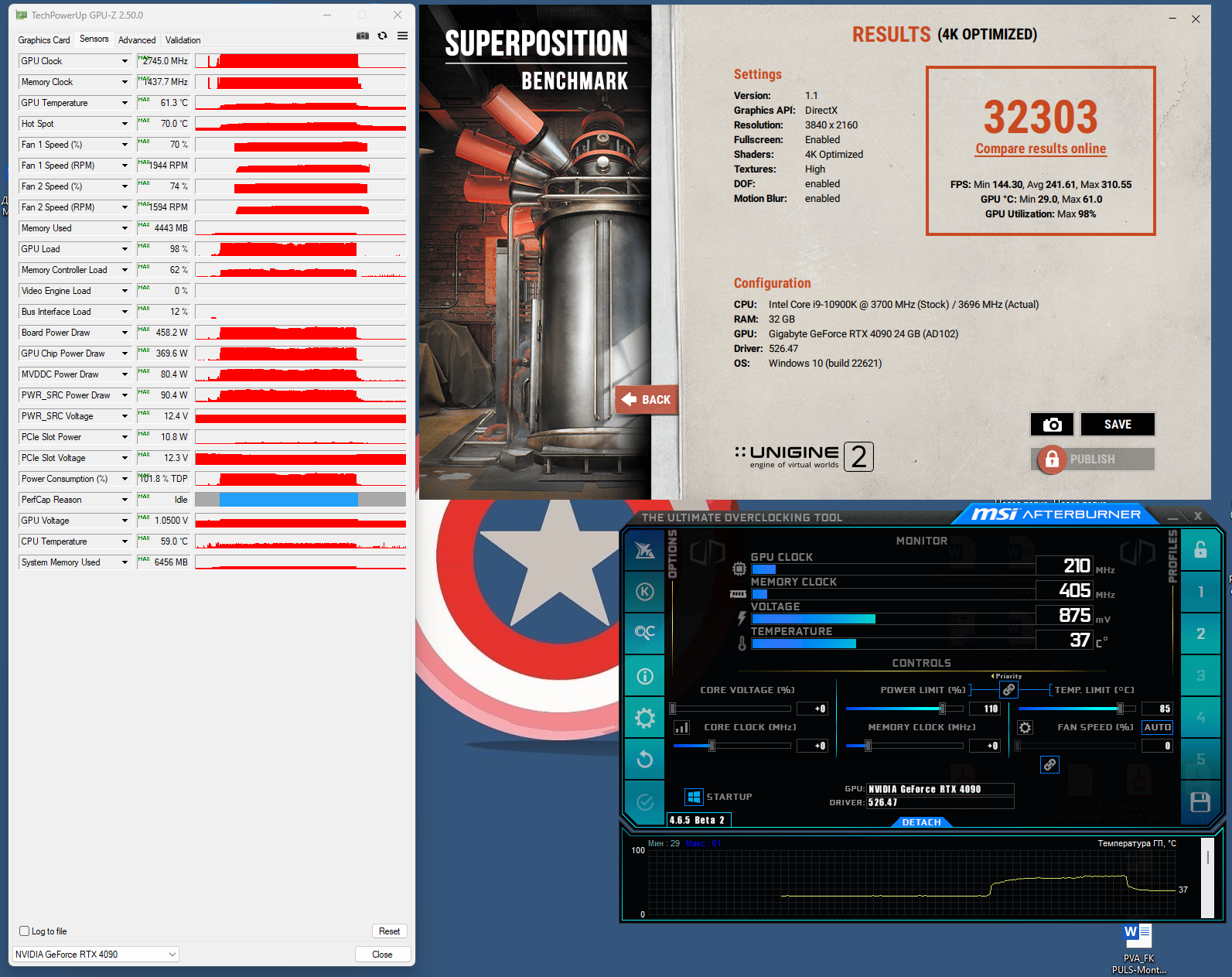

tonygks да как такое же? 4090 больше чем в 2 раза жрет чипом, мне нет резона оптимусам не верить ты не видел их твит что ли?
4090 testing done! Interestingly, waaay more power goes directly to the die. 4090 (strix) vs 3090 (kp) (furmark): 515 watts vs 203w on the die with 560w vs 465w on the board. With our block, die-to-liquid delta is 19c at 515w vs 9c at 203w on die. Which is insane :D
это пишет человек не вася из форума, а лицо заинтересованное продать свой продукт за 400 баксов на минуточку
причем 9 градусов я видел уже у себя

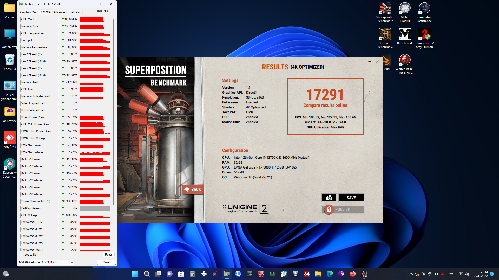

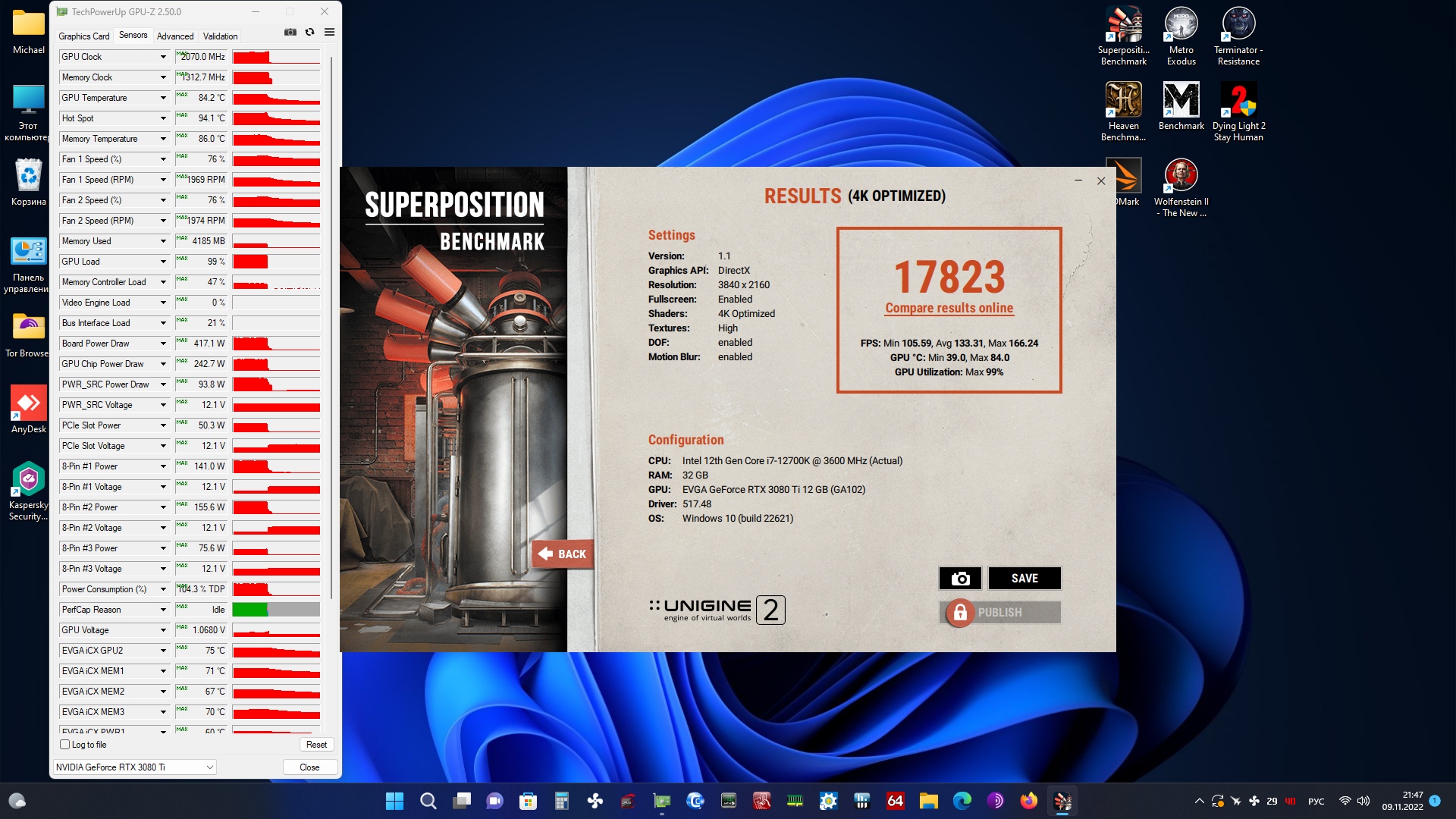

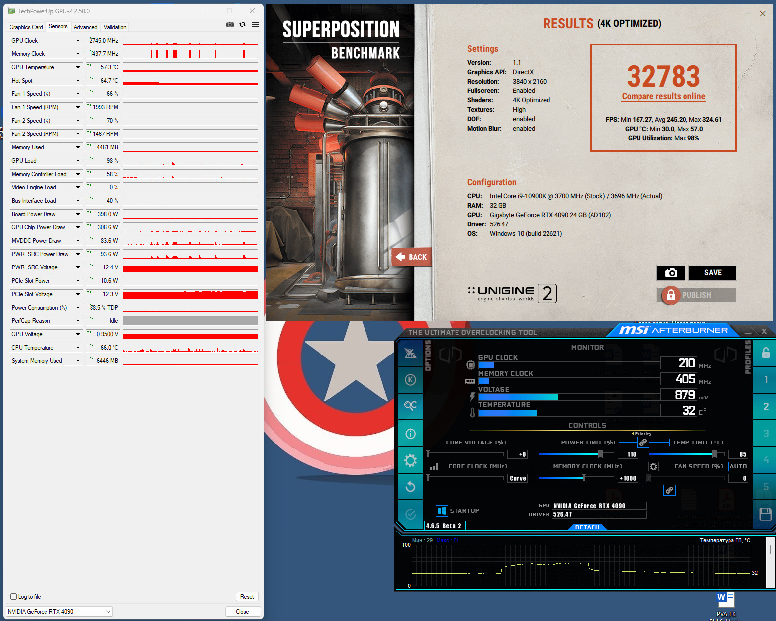

Вот рядом стоит системник с моей бывшей евга фтв3 3080ти на родной СО с хорошей пастой - и Т 80+, с тремя(!) выносными вентилями на детских мощностях чипа. Да, все знают, что у евги на 3080 наверное худшее охлаждение в истории 30хх, но все же.
Для сравнения, всей унылости СО фтв3 (и конкретного чипа в ней), и 4090 в 2 ипостасях:
3080ти, 186 Вт чип, 74 гр

3080ти, 243 Вт чип, 84 гр
Снимок экрана (46).png [ 1.77 МБ | Просмотров: 821 ]
4090, сток, 370 Вт чип, 61 гр
Снимок экрана (252).png [ 1.38 МБ | Просмотров: 816 ]
4090, 950 мВ, 307 Вт чип, 57 гр
Снимок экрана (253).png [ 1.38 МБ | Просмотров: 816 ]
