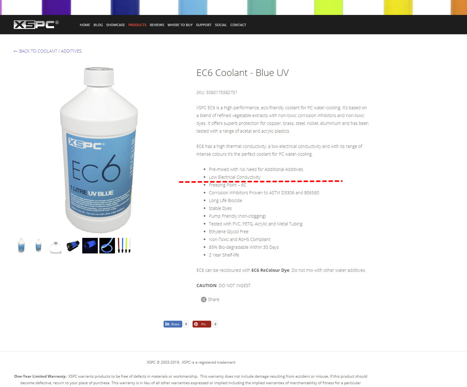

Breslavets писал(а):
EC6 XSPC
Details:
• Pre-mixed with No Need for Additional Additives - Ships ready for use
• Corrosion protection for Copper, Brass, Steel, Nickel and Aluminium Proven to ASTM D3306 and BS6580standards
• Prevents build up of Algae & growth within in your liquid cooled system
• Electrical Conductivity <2µS/cm at 24C * (most competitors struggle to reach <10µS/cm)
• Non-Toxic and RoHS Compliant
• Freezing Point - 6C
• 85% Bio-degradable Within 30 Days
• Available in a None coloured option or an expanding range of *non toxic UV colours
• Shelf Stable UV Reactive Dyes of up to 2 years
• EC6 is a true Eco Friendly Product
Сколько там пропиленгликоля у этой ЖиЖи в растворе(явно меньше 20%, т.к. всего "Freezing Point - 6C")..?

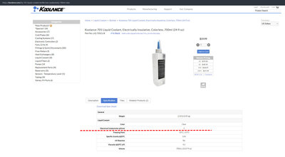

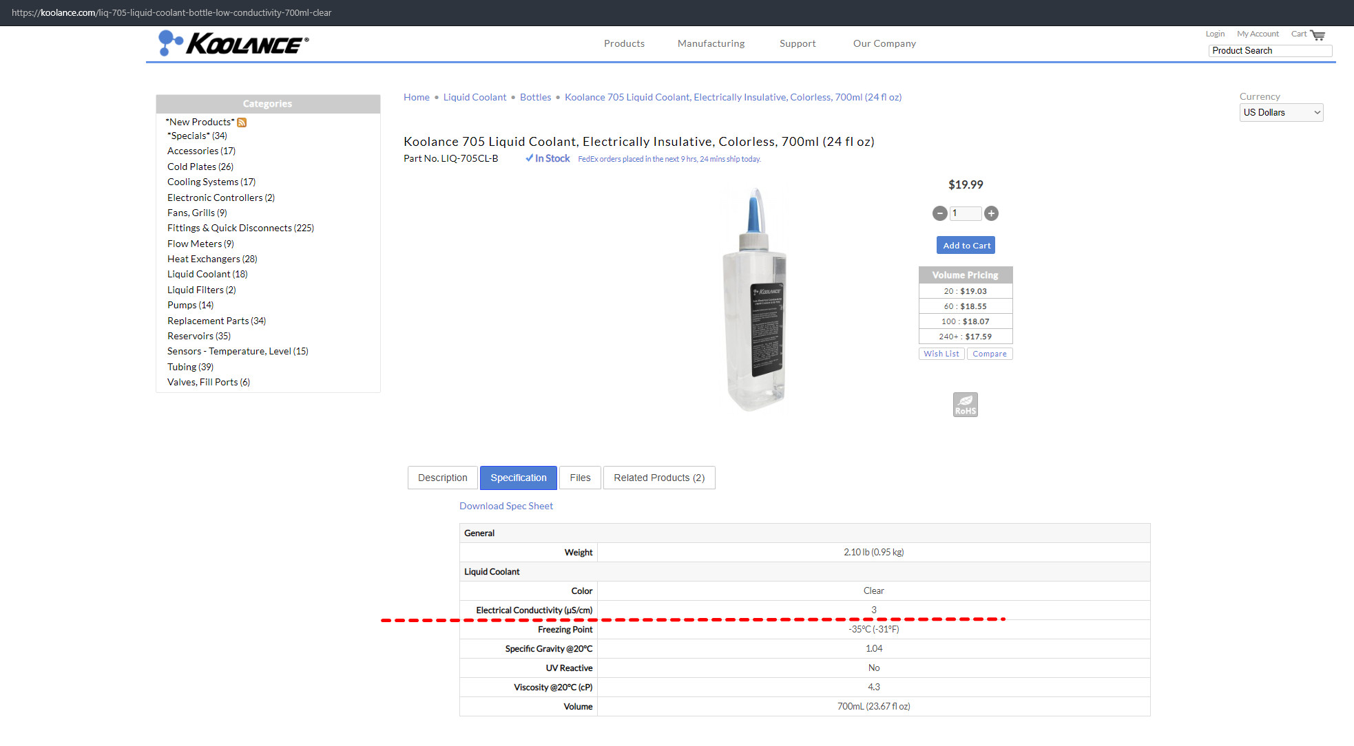

XSPC заявляют "Electrical Conductivity <2µS/cm at 24C * (most competitors struggle to reach <10µS/cm)" и это при 10% пропиленгликоля от массовой доли в растворе...
Глядим чего заявляют Koolance на совою 705 Liquid Coolant с её 52,5% пропиленгликоля от массовой доли в растворе ..:
Снимок2.jpg [ 261.21 КБ | Просмотров: 668 ]
Electrical Conductivity (µS/cm) ---- 3
ЧУДО-Чудесное... И это у раствора в котором в ПЯТЬ раз больше того самого "диэелектрического компонента"... :haha:
почему замолчал Красный и что это значит
Я как бы сразу сказал, что я в эти цифры категорически не верю и считаю, что сказанного мною один раз вполне достаточно.
Я не первый день живу, в своё время работал на итальянском производстве элитных соков, где все новые экспериментальные сорта соков проходили обкатку и доработку.
Поэтому я прекрасно знаю, что такое миллисименсы, РН и ррм и за свои слова отвечаю.
Регистрация: 08.07.2003
Откуда: Almaty
Фото: 13
Ну не веришь - это другое...Я тоже сомневаюсь, что вот прям < 2uS, т.е. по факту полный диэлектрик.
Придет всё когда - сделаю замеры, на дистилляте, на EC6... вряд ли прибор будет показывать точно на таких величинах,
но относительную величину мы увидим.
Собственно от того, что смешают диэлектрики (воду и полипропилен) не должно получиться хуже дистиллированной воды.
Если будет в пределах 10 мкСм/см можно говорить о хорошем диэлектрике.
Интересно, какая сейчас электропроводность у твоего EC6?
Последний раз редактировалось Breslavets 18.10.2019 16:19, всего редактировалось 1 раз.
Регистрация: 07.08.2013
Откуда: Тула
Фото: 53
За 60 точно. А реальную величину, когда приду домой, солью чуток из контура и измерю. Может и 360 будет :D
Откуда: Almaty
Фото: 13
CrownA писал(а):
Может и 360 будет
запросто.
Еще интересна динамика, т.е. как быстро жижа набирает ионов....
Откуда: Тула
Фото: 53
CrownA писал(а):
Может и 360 будет
Правильное число - 1360 µS/cm. На единичку всего то ошибся :lol:
Водопроводная вода из моего крана - 550 µS/cm.
Вот как то так.
Добавлено спустя 1 минуту 36 секунд:
Вот придёт приборчик и развлекайся по полной ... Калибровочный раствор не забыл заказать?
Откуда: Almaty
Фото: 13
Вот как то так.
Была и такая мысля .. - это у тебя как примерно грамм(меньше) соли на литр развести...
Закупайся пока можно заказать на Highflow :).
Мне достаточно с дистиллятом сравнить.
Если прибор покажет 15-20 на дистилляте и тоже самое на EC6 - то значит EC6 такой же диэлектрик из бутылки как
дистиллированная вода.
