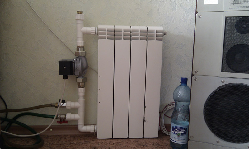

Больше года пользуюсь самодельной СВО с пассивным отопительным радиатором. Водой охлаждаются все компоненты корпуса: БП, видюха, чипсет, проц, 3 винта, все одним контуром, прокачивается снизу-вверх и нет проблем с пузырями. Это ужас что народ вытворяет с многоконтурными распределителями :) Температура воды с 4-мя секциями была до 45 градусов в играх, на процессоре, соответственно около 60 (это проблема латунного водоблока, буду переделывать на медный, латунь как оказалось имеет теплопроводность чуть ли не в 5 раз худшую, почти как железо). Система абсолютно бесшумна, насос работает круглосуточно. В комнате с работающим компом слышно только шелестение шпинделей подвешенных в 5,25 отсеках винтов и слабый треск блока питания LCD монитора. Со временем, показанный на фотке радиатор начал давать ржавчину, ржавели соединительные межсекционные муфты, при этом сам радиатор аллюминиевый и по этой причине он был заменен на 10-ти секционный аналог с кадмированными соединителями. Но от такого прироста площади радиатора было выиграно всего около 5 градусов температуры. Отопительная вода (слита прям из системы центрального отопления) полностью решила проблему ржавчины - на прозрачных трубках налета больше не образуется при том, что корпус насоса чугунный. Единственная проблема - испарение (примерно 100 мл в месяц) и необходимость доливки воды, т.к. система у меня не герметична.
П.С.
В конструкции труб в нужном месте стоит глухая пробка. Насос качает сверху-вниз. Необходимость доливки определяется на слух, когда насос начинает шелестеть крыльчаткой захватывая пузырьки воздуха.
IMG_22-04-2012_133225.jpg [ 92.43 КБ | Просмотров: 2497 ]

Aperio
Интересно было прочитать.
Про отлив воды из системы отопления - оригинально. Но пробовать на своей системе боязно.. она ж химически активная.
С ржавлением муфт сам столкнулся, сейчас самодельный радиатор из меди делаю.
Два совета по увеличению эффективности:
1. Подключить радиатор диагонально.
2. Вход горячей сверху, забор холодной снизу.
Вопрос. А зачем вы контур радиатора и контур водоблоков через что-то похоже на гидрострелку соединили? Или там внутри глухая перемычка между отводами?
И еще, подскажите, пожалуйста, модель радиатора с этими супер соединителями.
