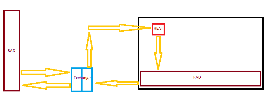

Вообще имелась в виду в виду вот такая организация, и тот радиатор с балкона никуда не девается.
А теплообменник там зачем..? :shock: Деньги не куда девать..?

Ферштейна и близко нет, теплообменник сам по себе отдельно не работает - вешать только его на балконе вместо радиатора, нет ни какова смысла, у него другой принцип работы...и далеко не на чистом воздухе.
atlonn писал(а):
А теплообменник там зачем..? Деньги не куда девать..?
Теплообменник там для более безопасной работы системы в целом так как в балконный контур было бы залито что то вроде тосола, для уверенной стойкости к морозам...и при этом отсутствует отрицательный эффект на компоненты в контуре с ПК.

По картинке вроде сразу ясно что я имел в виду, если найдете что я где то предлагал заменить радиатор на балконе чисто на тепло обменник, можете смело кинуть в меня клавиатуру =) :facepalm:
atlonn писал(а):
Это что за отрицательный эффект не компоненты в контуре и что за безопасная работа системы в целом не посвятите..?
Жидкости выдерживающие низкие отрицательные температуры не очень дружелюбны к прокладкам, портят вид водоблоков и их эффективность.
Насчет надежности,к примеру при выходе из строя радиатора на балконе из-за сильного мороза система остается рабочей и самодостаточной, хоть и температуры повысятся.
По картинке видно,что Вы предлагаете втиснуть теплобменник,туда,где ему не место..! Где ПРОФИТ..? Его НЕТ..!
Профит надежности и бесперебойной работоспособности, без лишних телодвижений для вас мало...ну тогда ОК.
Теплообменнику там самое место :-P.

atlonn на сколько я понял он советовал теплообменник для проточки, что бы воду из крана не лить в контур с компонентами. Вполне дельный совет, правда воду нужно будет фильтровать иначе она быстро испортит сам теплообменник.

Вот,что советовал не опытный камрад и там нет водопровода..:
А про проточку - это уж я завёл разговор как очень кошерный вариант организации контура через теплообменник...
Конечно со своими минусами - один из них Вы уже огласили(грязь)...
Ну и конечно денюжка за холодную водичку могёт капать на счёт... А могёт не капать - уж как организовано у определённого юзверя - я плачу без счётчиков к примеру,т.е. плачу за соц.объём водицы и усё - лей хоть залейся...
Ну и конечно реализация самой трассы до компа иль комп ближе к стояку - это уже на выбор запарившегося... :-)

В чем ересь?, такая схема не работает или не охлаждает?
Никакой ложной информации я не даю, вы что то сами додумываете...как якобы с моим предложением замены радиатора на теплообменник, на балконе.
Теплообменник я предлагал для радиатора на открытом балконе.
Схема должна быть рабочей и охлаждаемой - как-же без этого...
От только теплообменник в ней лишнее звено...Вааще лишнее...Вааще не нужное...Вааще бесполезное...Вааще..!
А это чего тоды..? Иль это не Вы отписывали..?
Ещё разок попробуем... Лишний теплообменник на балконе с радиатором,а в одиночку и подавно...
