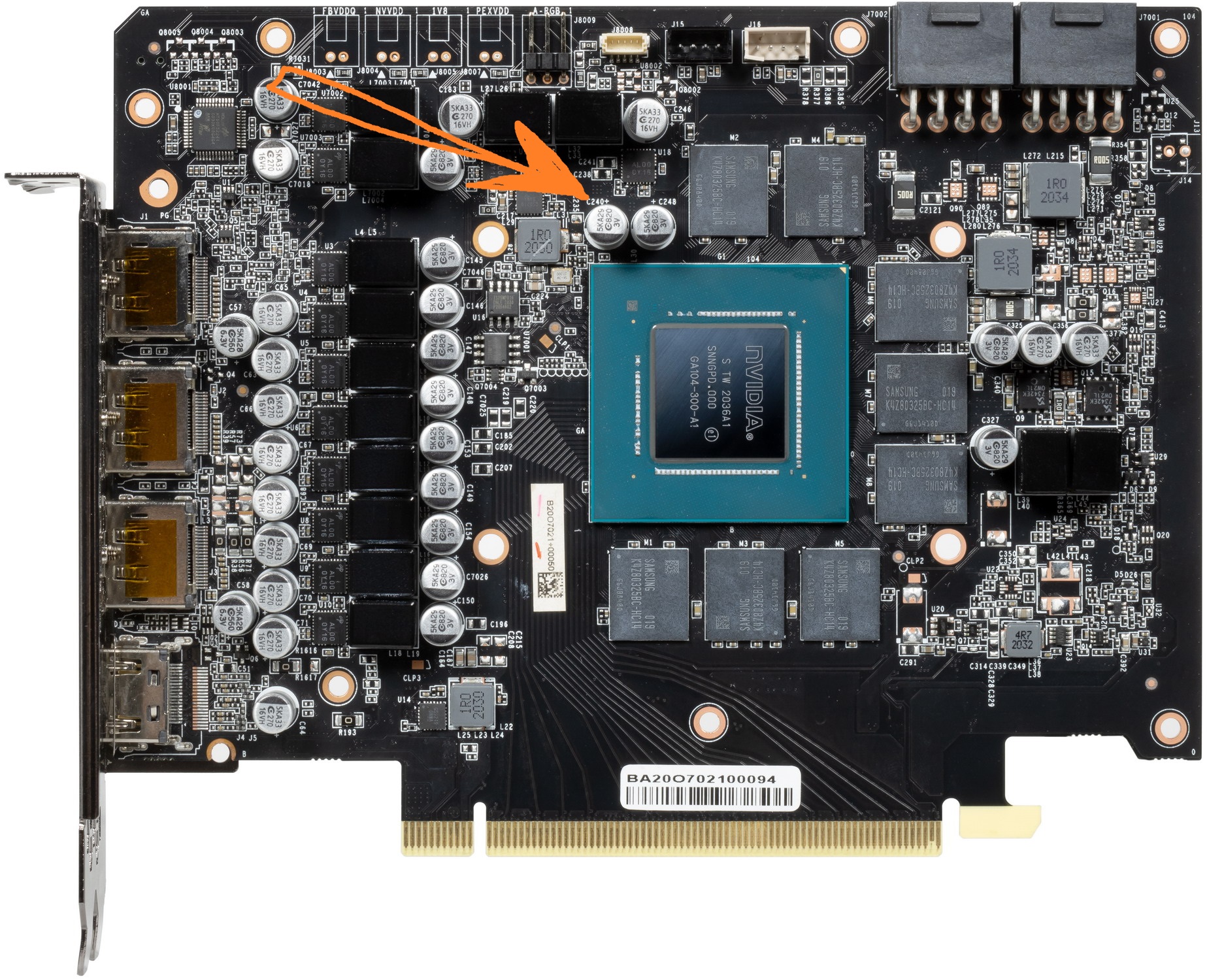

CyberAlpha писал(а):
Курить колхоз одной водянки на JetStream 3070 плюс пластину же алюминиевую на память и VRM.
Вот эти два конденсатора возле чипа дадут мне прикурить. Колхозинг обещает быть томным :bandhead: :lol:
Короче, вот эти два конденсатора перепаял на обратную сторону платы. Один из них сломал, заменил на похожий с какой-то материнки. Зарекся паять 6 слоев без нижнего подогрева, теперь больше никогда. В принципе, водянку уже можно считать приколхоженной.
Теперь надо думать, как охладить память и VRM.
Пока неторопливо продумываю такой вариант.
Положить сверху сплошной лист алюминия в размер борды. В нем вырезать отверстие для установки водянки. Сам лист закрепить в штатных отверстиях на стойках. На листе снизу прикрутить медные стойки-теплопроводы от VRM и других мосфетов к листу.
Как вариант - сделать в листе простое круглое отверстие под водянку (она же круглая), а прижим водянки к GPU сделать через этот лист.
Как вариант, предусмотреть на листе турбинку от ноута или старой GT220 для продувки воздуха в пространстве между листом и бордой. Крч надо подумать.

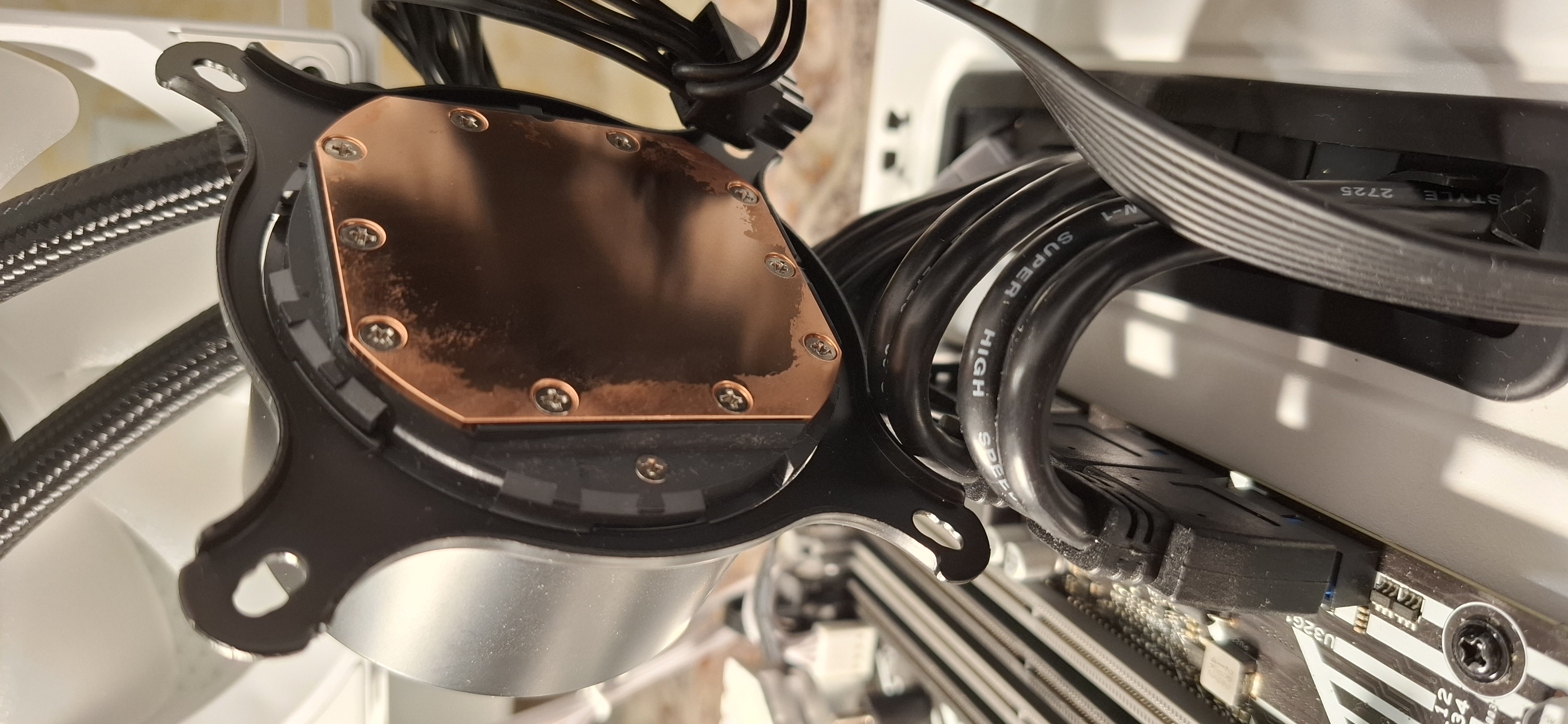

Регистрация: 23.10.2002
Менял термопасту и протёр подошву водоблока растворителем и снялось какое-то покрытие, на лак похож, по краям видны остатки на фото.
Хуже не будет?
20240827_191828.jpg [ 4.76 МБ | Просмотров: 9189 ]
