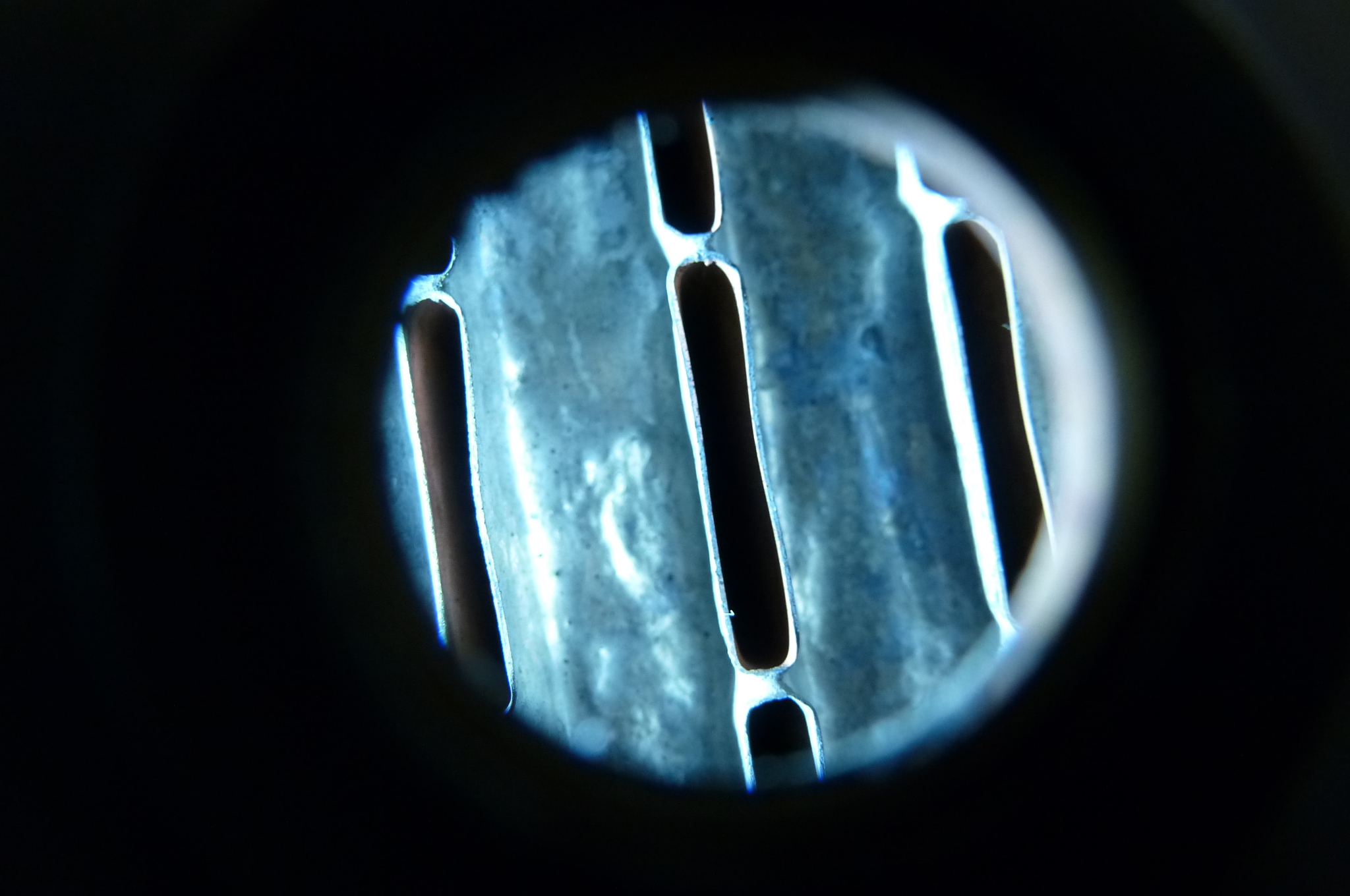

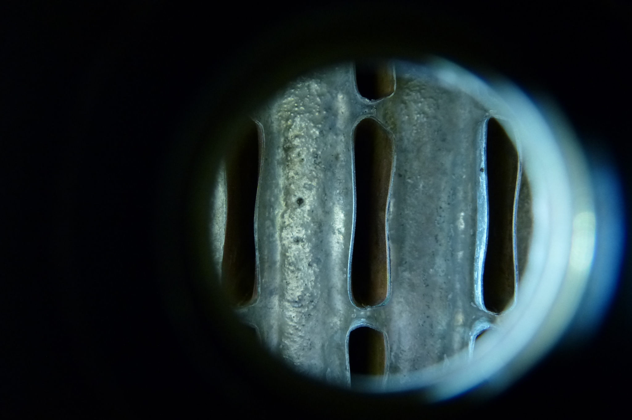

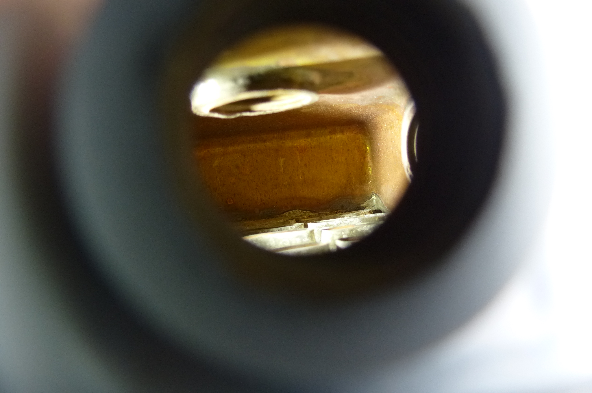

tonygks писал(а):
Такое же? Рад с магазина был.
Проверил три рада из 4х, все можно сказать чистые.
Выходные трубки пролужены, причем пролужена вся поверхность.
Один черный рад не проверял - он вроде по доке только покраской отличается, но пролужены у него только выходы вокруг трубок, а не вся плоскость.
Его не смог посмотреть(прикручен) - возможно он был более грязный, но не так как у тебя на фотке.
попытался сфоткать (SR2)
P1010725.JPG [ 1.37 МБ | Просмотров: 1636 ]
P1010730.JPG [ 1.6 МБ | Просмотров: 1636 ]
P1010740.JPG [ 1.33 МБ | Просмотров: 1636 ]
Эти трубки полностью пролуживаются по всей длине снаружи, тк легче припаивать к гофре (нагрел, придавил), внутри комор (tank) всю поверхность пролуживают, тк легче сделать герметичность (нагрел, растеклось). Технология одна и та-же и у самых дешевых и у самых дорогих радиаторов.
Искусственный интеллект не может состязаться с естественной глупостью.
Вот я и говорю, что у черного SR2 420 между трубками не пролужено.
у белых пролужено
P1010740.JPG [ 1.33 МБ | Просмотров: 1614 ]
У черного медь между трубками, пролужено только вокруг трубки.
Хотя модель такая же SR2 420.
