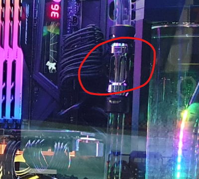

DESIIIRE датчик показывает в минуту, но все равно много для такого сложного контура.

DESIIIRE писал(а):
там написано что она может 1500л в час
Это производительность замеренная хз каким образом и в каких условиях и с каким топом(но точно это просто прокачка жидкости без какого либо сопротивления в контуре). Любой нормальный водоблок срежет это значение просто в трое. А что сделают 2 радиатора , 3 водоблока и еще пачка фитингов одному только датчику потока известно.

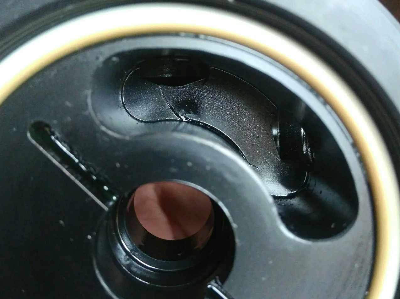

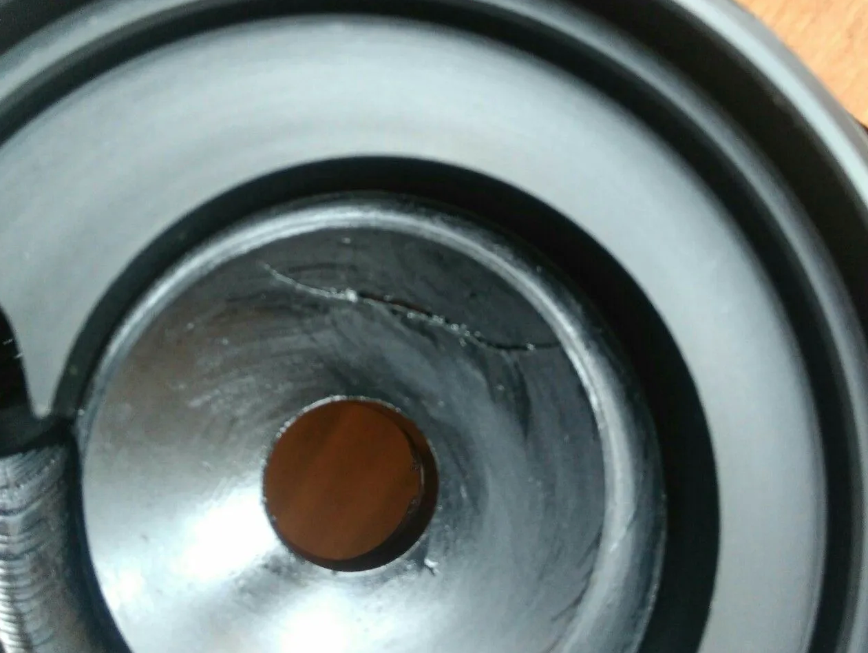

добрый вечер , подскажите у моего топа для д5 помпы трещина прямо над помпой, стоит ли менять? заранее благодарю за ответ.
Вложение Screenshot (2).png больше недоступно
Вложение Screenshot (3).png больше недоступно
менять
Добавлено спустя 4 минуты 3 секунды:
Снимок экрана 2023-06-27 104642.png [ 290.25 КБ | Просмотров: 11106 ]
я бы это вообше из контура выкинул
