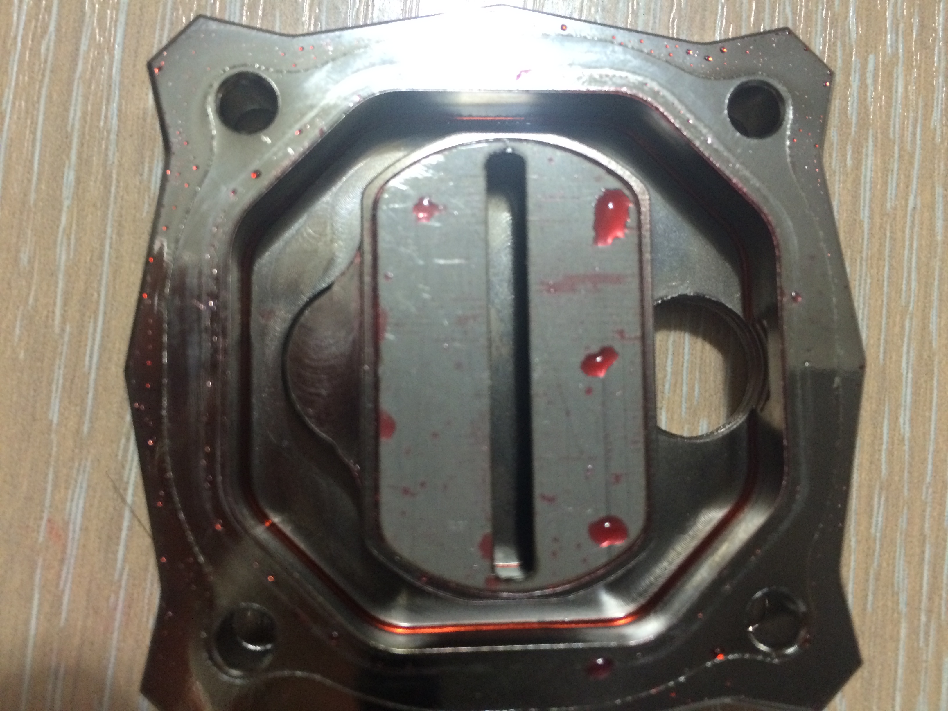

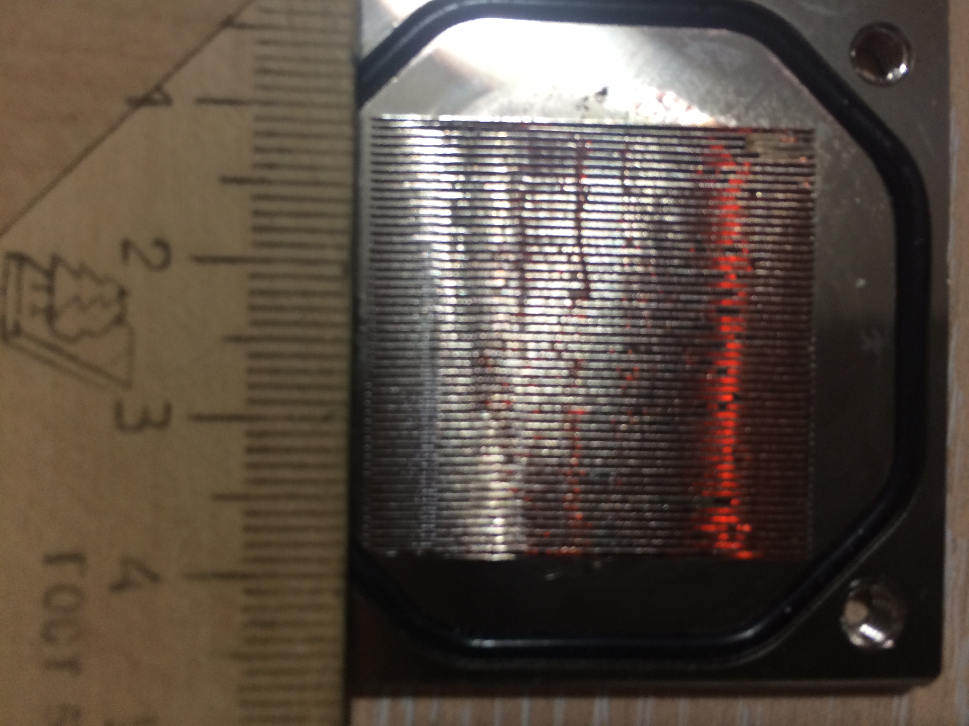

Регистрация: 23.09.2012

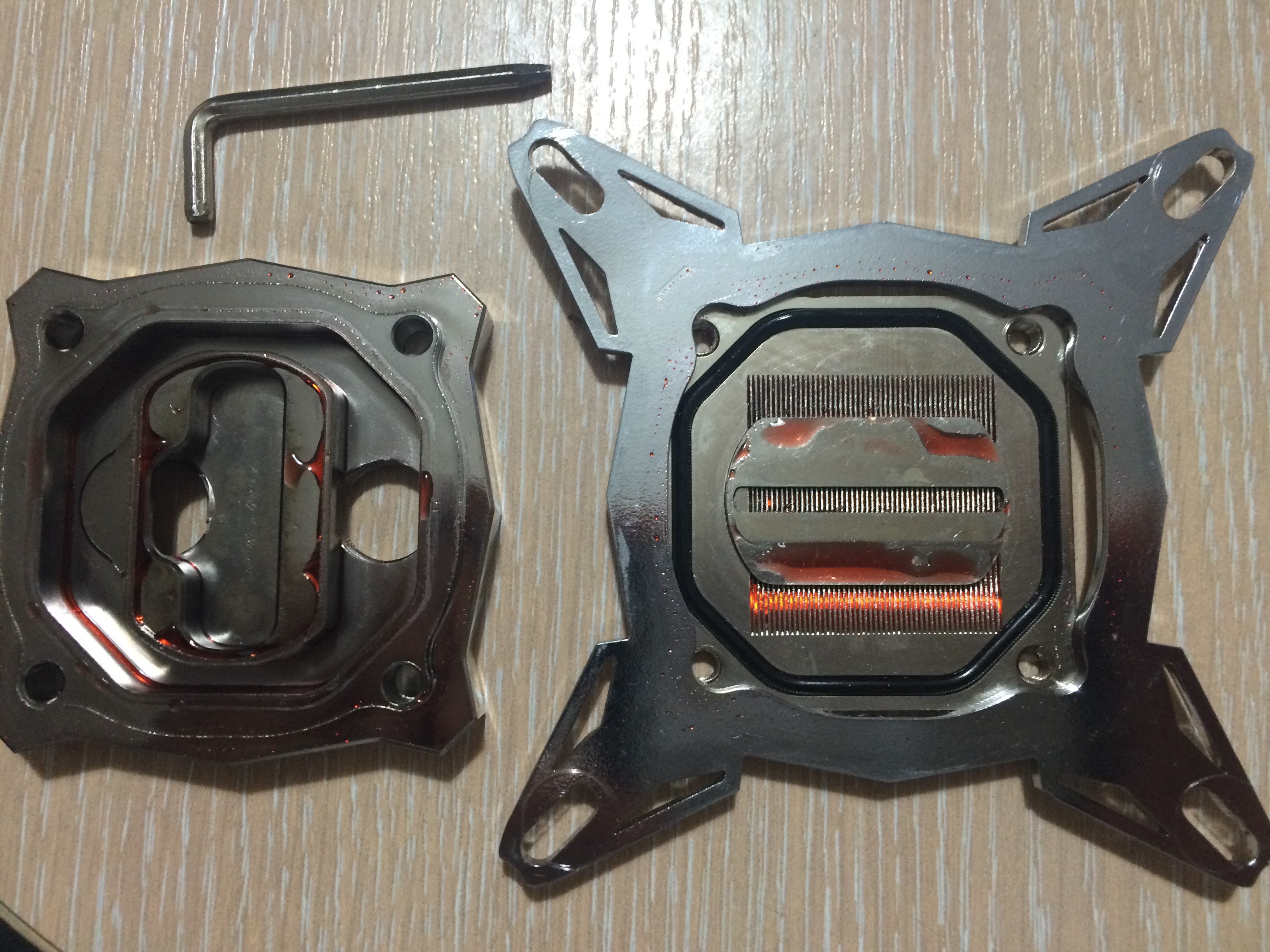

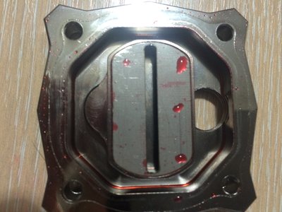

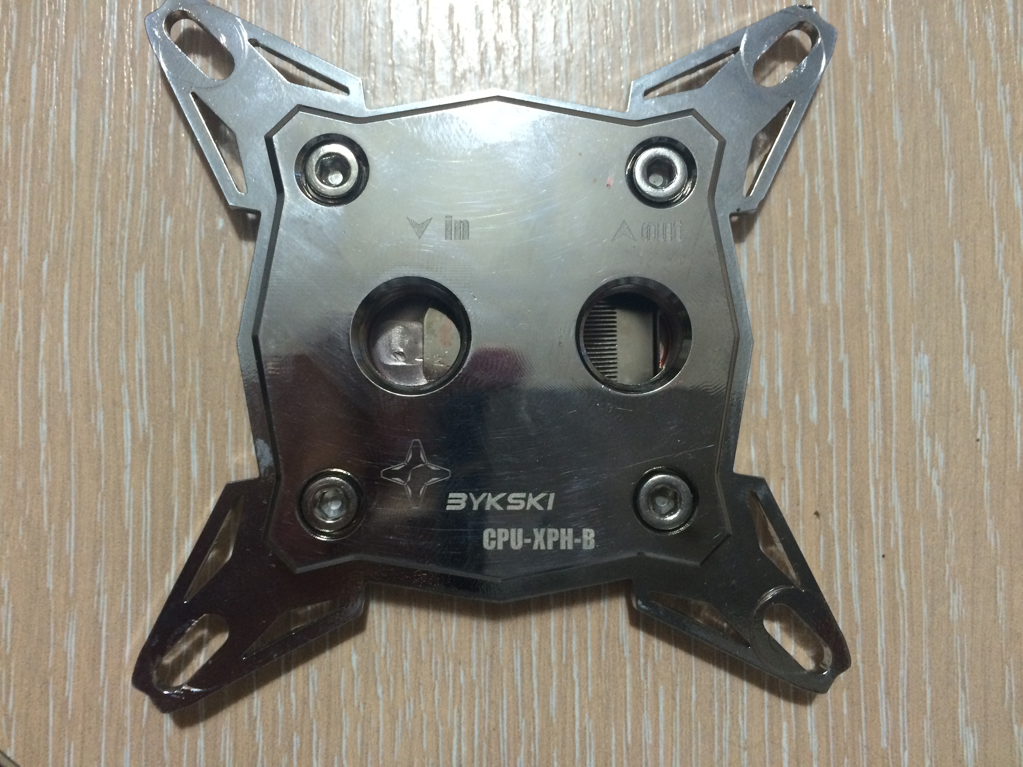

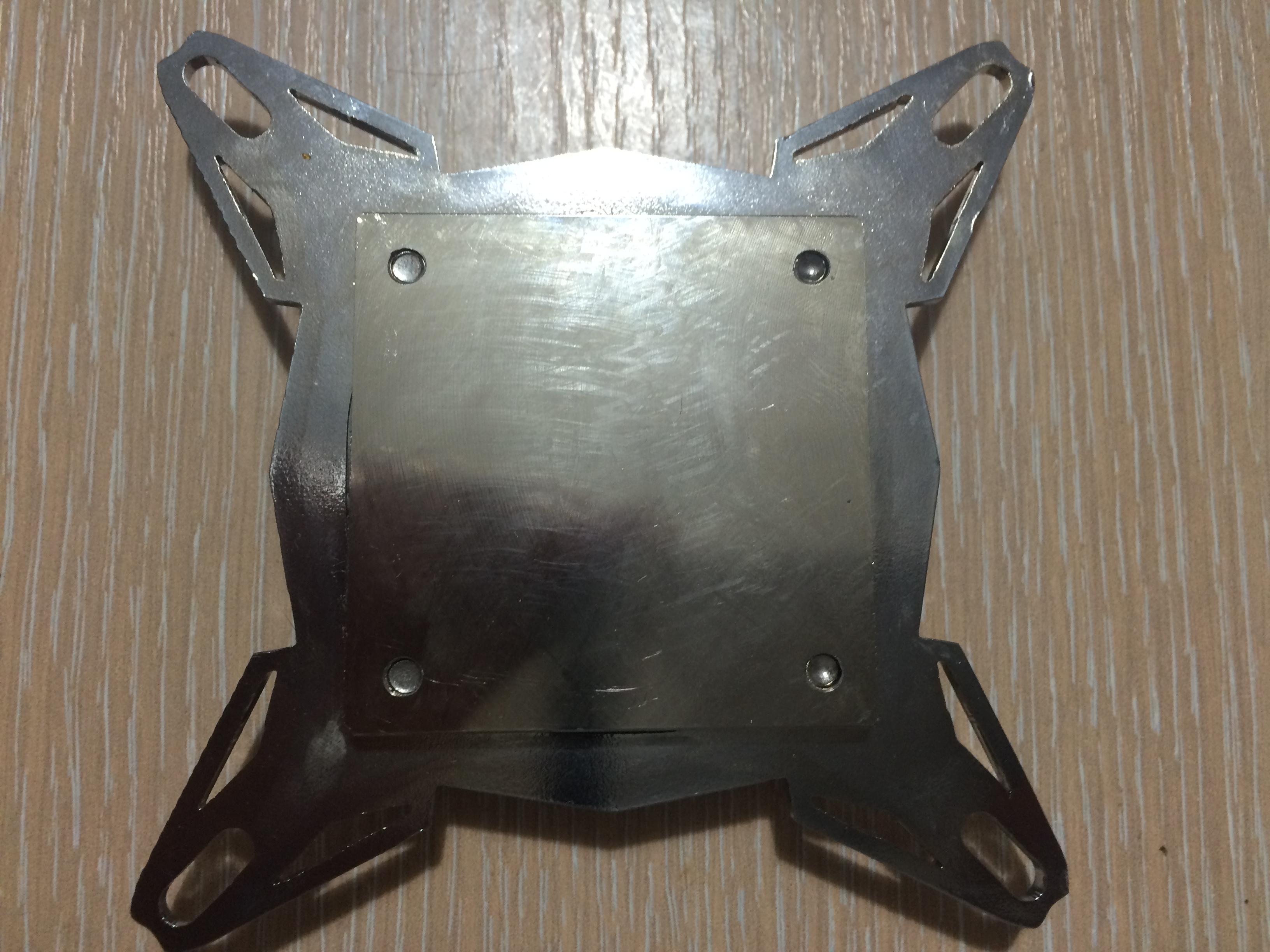

Вот фотографии разобранного китайского водоблока за 2800 руб. Как видно каналы действительно микро, но они не глубокие, а отсюда и эффективность низкая

Однако у ВБ Koolance CPU-370/380 так-же кана лы имеют не глубокий профиль,а производительность в группе лидеров...
Не всё так однозначно однако...
у ВБ Koolance CPU-380 как и у ЕК они глубокие и высокие, а у китайца очень узкие и не выступают

Угу... Лишний у меня был 380-ый... Но всё едино у 370-го каналы низкие в профиле и это не мешает ему быть актуальным...
http://skinneelabs.com/koolance-cpu-370-block-review/2/

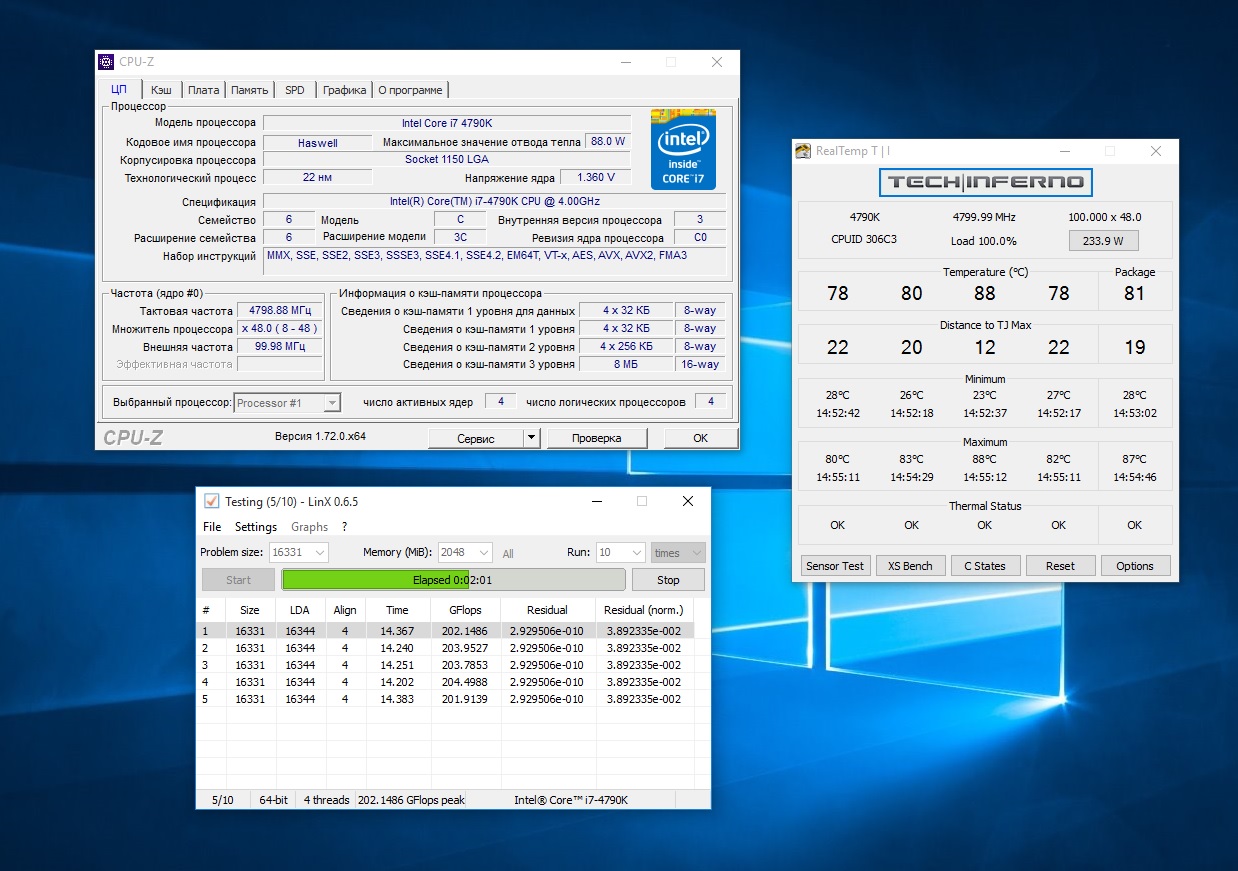

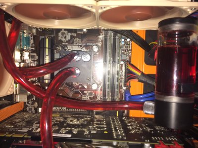

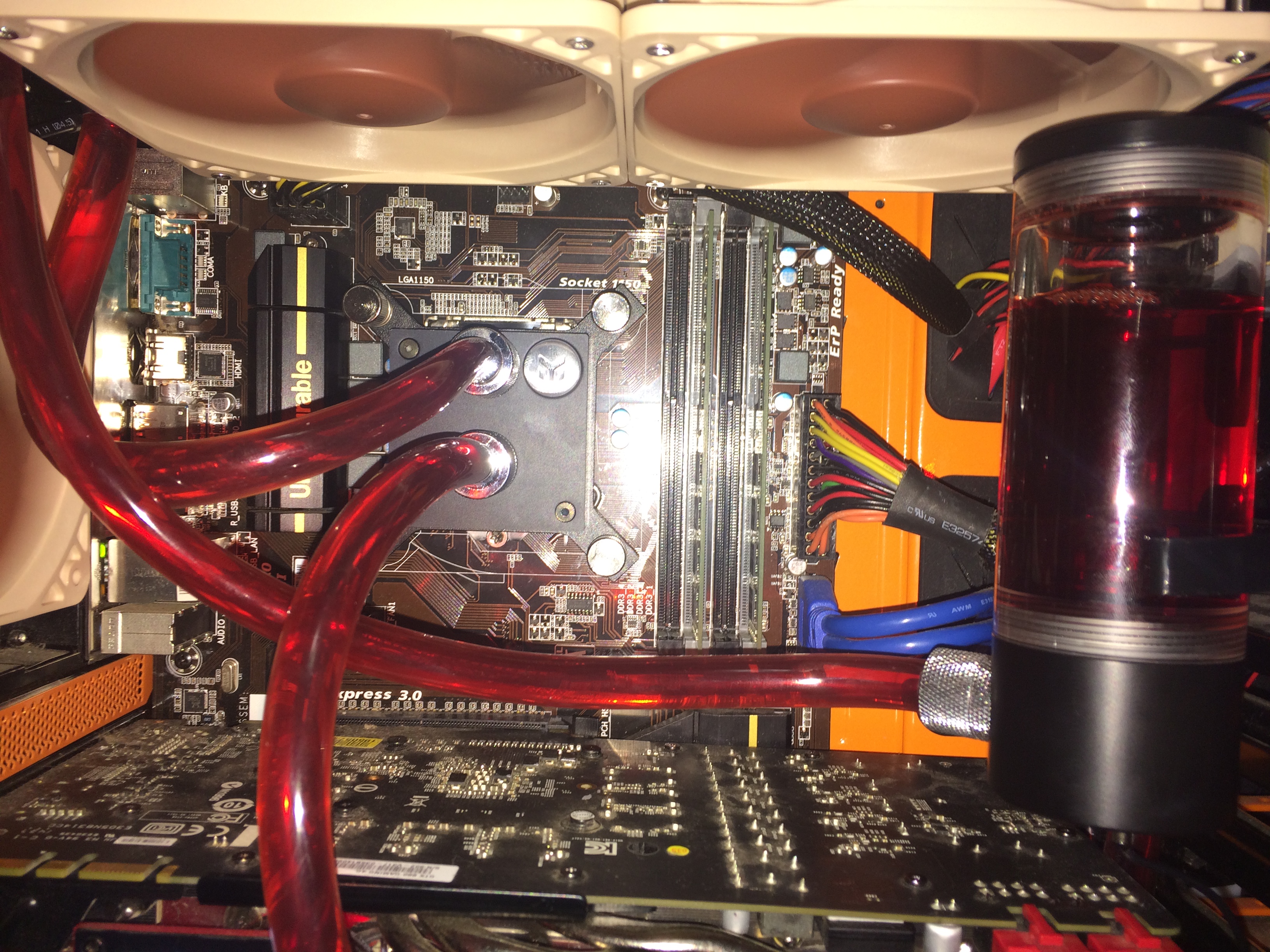

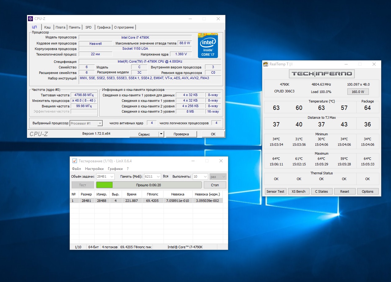

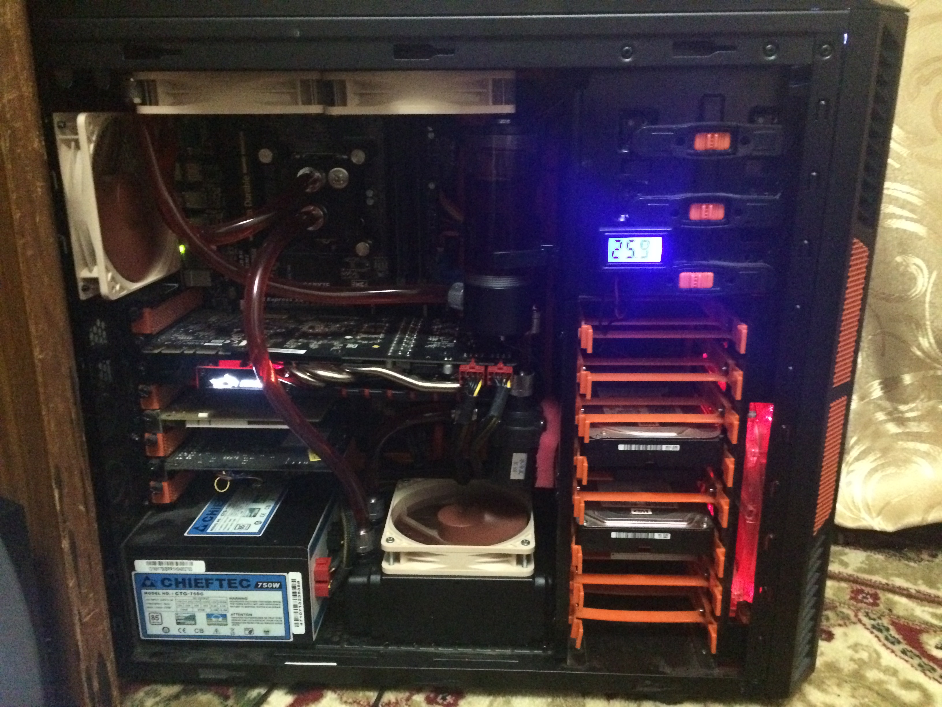

На днях как соберусь, проведу точное и прямое сравнение при одинаковых условиях. Пока же так радует ек водоблок что не охота и снимать его) И одно могу сказать точно на китайце у меня при 4800мгц и 1.36в в linx 0.6.5 уходил в троттлинг 100 градусов, а на ЕК водоблоке температура 88 градусов. В linx 0.6.4 без AVX при обьеме задач 28000 на китайце была температура 78 градусов, а на ЕК 64 градуса
Вот скрины системы и тестов

Жду когда доедет водоблок фуллковер от ЕК на видеокарту и шланги, тогда все красиво пересоеденю и уложу)
От китайцев только радует помпа, резервуар и шланги, ну а фитинги так себе, держат, но раскручивать их потом проблематично, да и затягиваются они не до конца.
