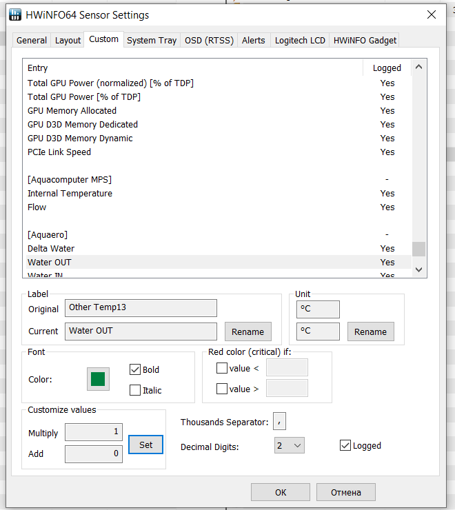

А есть какие-то вменяемые мануалы по калибровке?
Биос материнской платы не дает возможности калибровки. Как вариант, выставить необходимый офсет в hwifo.
Опустить датчики в стакан с водой, офсеты подобрать, отталкиваясь от показаний точного градусника температуры.
Раздел кастомайзинга, Add:
Снимок экрана (1476).png [ 41.37 КБ | Просмотров: 2294 ]
Если материнка будет показывать только целые градусы(правда я бы оставил 1 датчик в этом случае и забил на калибровку):
- пометить датчики
- подключить их в мать без контура
- опустить термометр в теплую воду и засунуть туда 1 датчик
- подождать пока они прогреются
- если показания датчика не совпадают с термометром, то записать на сколько градусов надо поправить его значение
- повторить так же со вторым датчиком
Записать поправочные значения и после сборки контура в hwinfo64 добавить к датчикам смещение через custom value(для этого и надо было их помечать).
Если мать может отображать десятые доли градуса, то калибровка будет точнее и проще.
