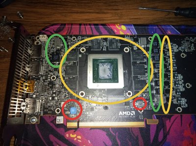

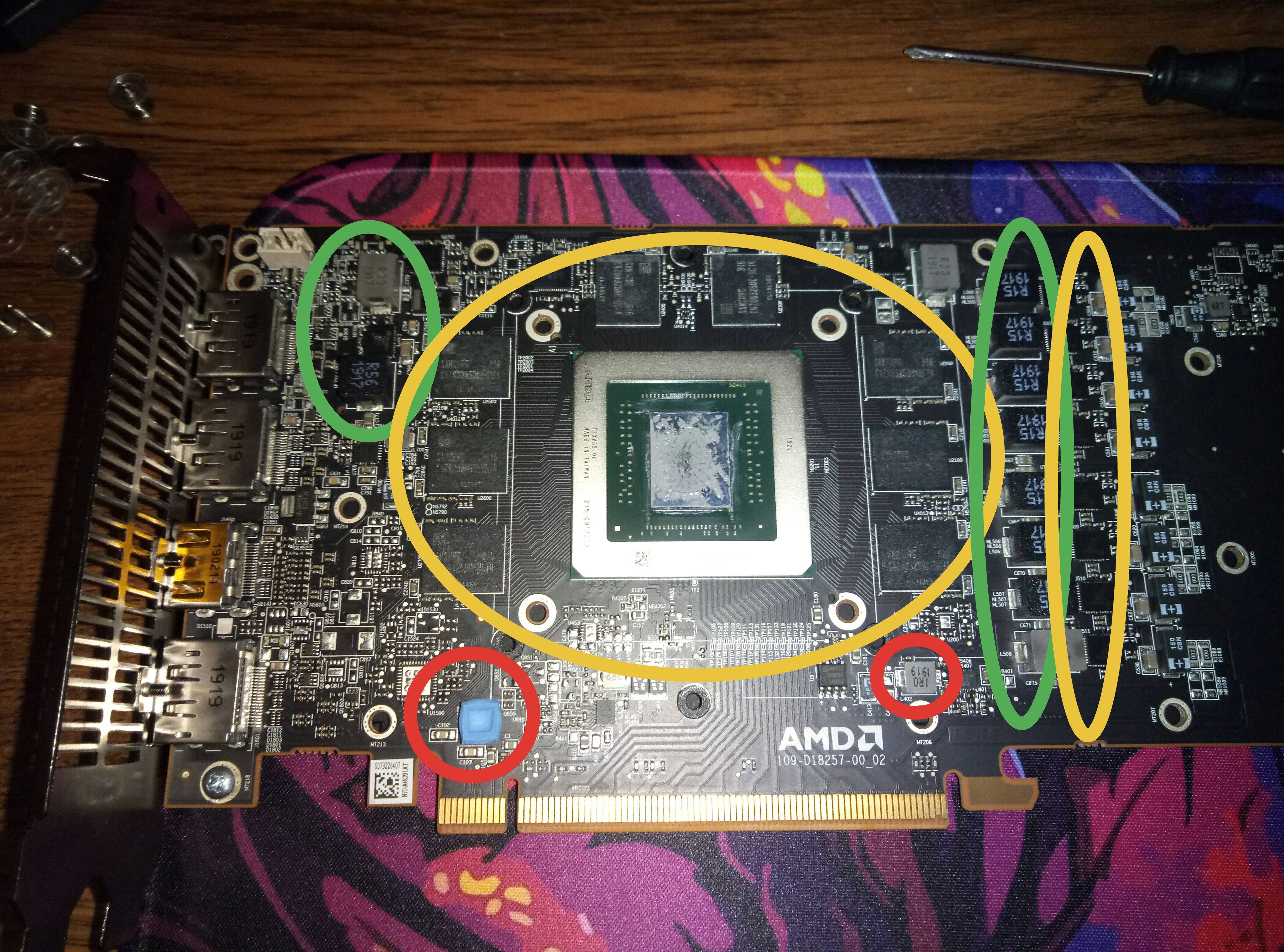

_AK_ писал(а):
Feo69 я вообще то про плату - на ней на части отверстий оставлены пластиковые шайбы.
Так и на блоке шайбы вижу)
Регистрация: 24.10.2010
nag77 действительно, не увидел на телефоне сразу. :-)
Feo69 возможная причина - не убранные шайбы, которые увеличили высоту и не дают нормально контактировать GPU и прочим элементам с водоблоком. Прочтите инструкцию к своему ВБ, во всех водоблоках, что были у меня - их нужно убирать и с обратной стороны - ставить другие - те, что идут обычно в комплекте с водоблоком или бэкплейтом.
Регистрация: 19.09.2019
_AK_ писал(а):
Feo69 я вообще то про плату - на ней на части отверстий оставлены пластиковые шайбы. Они специально оставлены? Что говорит на этот счет производитель ВБ?
В любом случае - температуры не адекватны.
Добавлено спустя 2 минуты 34 секунды:
Спасибо вам, не заметил их. По поводу основания то горба нет, проверил металлической ленейкой.
Регистрация: 19.03.2008
Откуда: Беларусь
Скорее всего так и есть.
Feo69 убирайте все шайбы на внутренней части PCB и с ножек фуллкавера. Шайбы под бэк, скорее всего.
И не бахайте кучу пасты). Все должно заработать как надо.
Ну и вход, выход фуллкавера при подключении не перепутайте.
Можете на мануал EK для нави посмотреть, касательно шайб.
https://www.ekwb.com/shop/EK-IM/EK-IM-3831109819371.pdf
Спасибо ребята что отозвались помочь, проблема банально была в термопасте, заменил на мх-4 и температура выше 52 не поднимается ) до этого наносил gc-2 , которая как оказалась 2 летней давности ещё..
Откуда: Беларусь
Но колечки лишние убрал?)
Конечно )
Feo69 100% в термопасте, MX4 как раз на 1 мм тоньше :lol:
Последний раз редактировалось _AK_ 19.09.2019 18:53, всего редактировалось 1 раз.
Откуда: Беларусь
Feo69 писал(а):
Конечно )
Ну гуд, удачной эксплуатации!
Температура на Vrm снизилась? И по остальным датчикам?
Спасибо ) на врм чуть снизилась, по памяти осталась на том же уровне в приделах 68. Прокладки стоят 1мм, как по мне просятся либо 1.5мм или же просто более производительные. По водоблоку есть косяки, я отметил кружками прижим, где красные там 0.5мм прокладка прижимается хорошо, зелёные там хорошо прижимается 1мм, а вот жёлтые там есть небольшой прижим но такое ощущение что просится 1.5мм прокладка туда.
P90919-180257(1).jpg [ 4.35 МБ | Просмотров: 1156 ]
