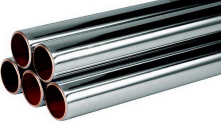

Встречаются прямые трубы из отожженной меди с хромированным покрытием. Один из примеров: продукция финской фирмы Outokumpu.

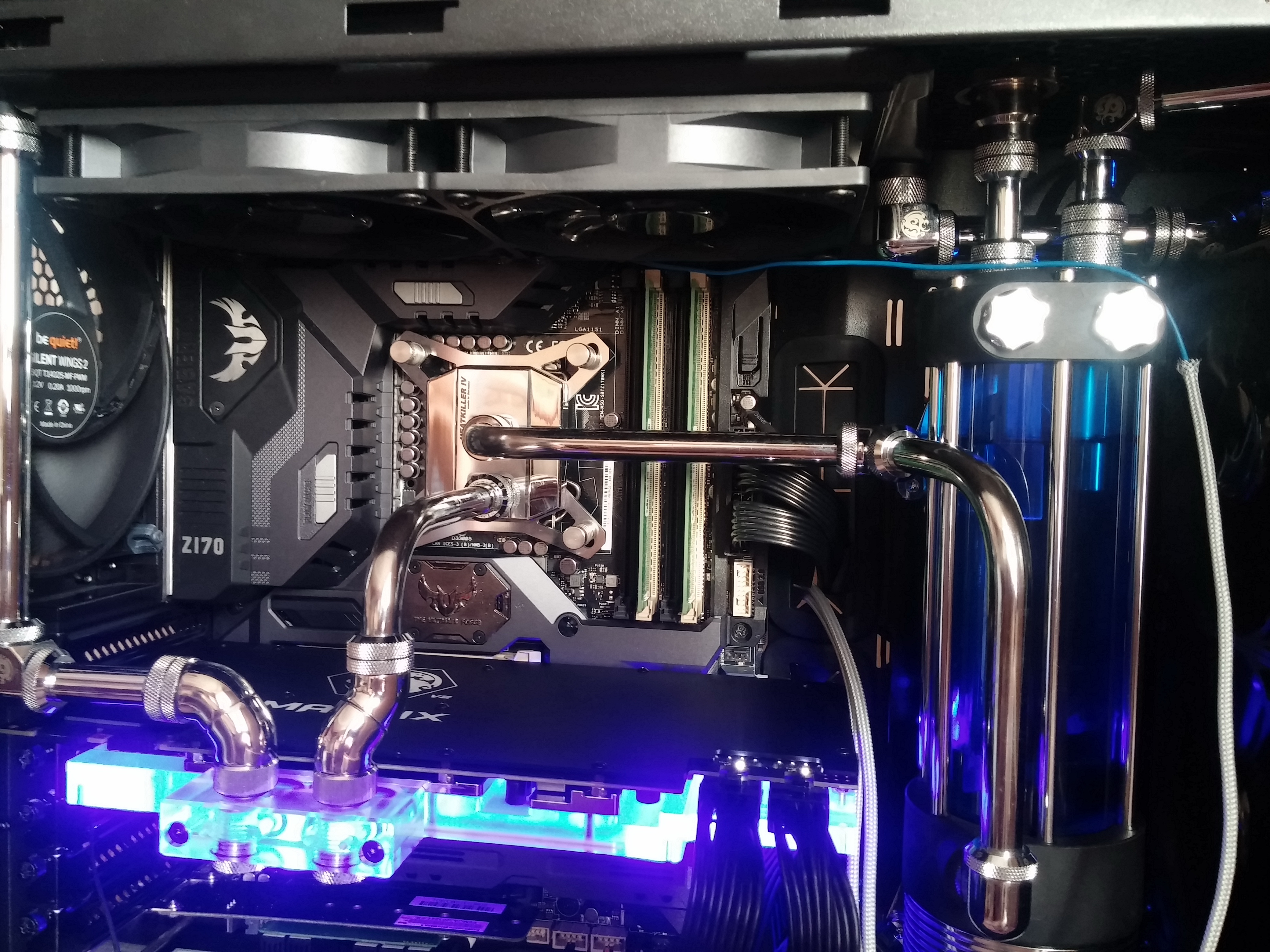

Направление Hard Tubing совершило грандиозный прорыв и сегодня мы можем видеть огромный ассортимент фитингов от разных производителей, пять лет назад об этом можно было только мечтать.
В этом разделе, на примере некоторых производителей, рассмотрим известные типы фитингов, которые используются (использовались) для соединения жестких трубок с компонентами контура.

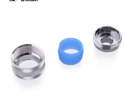

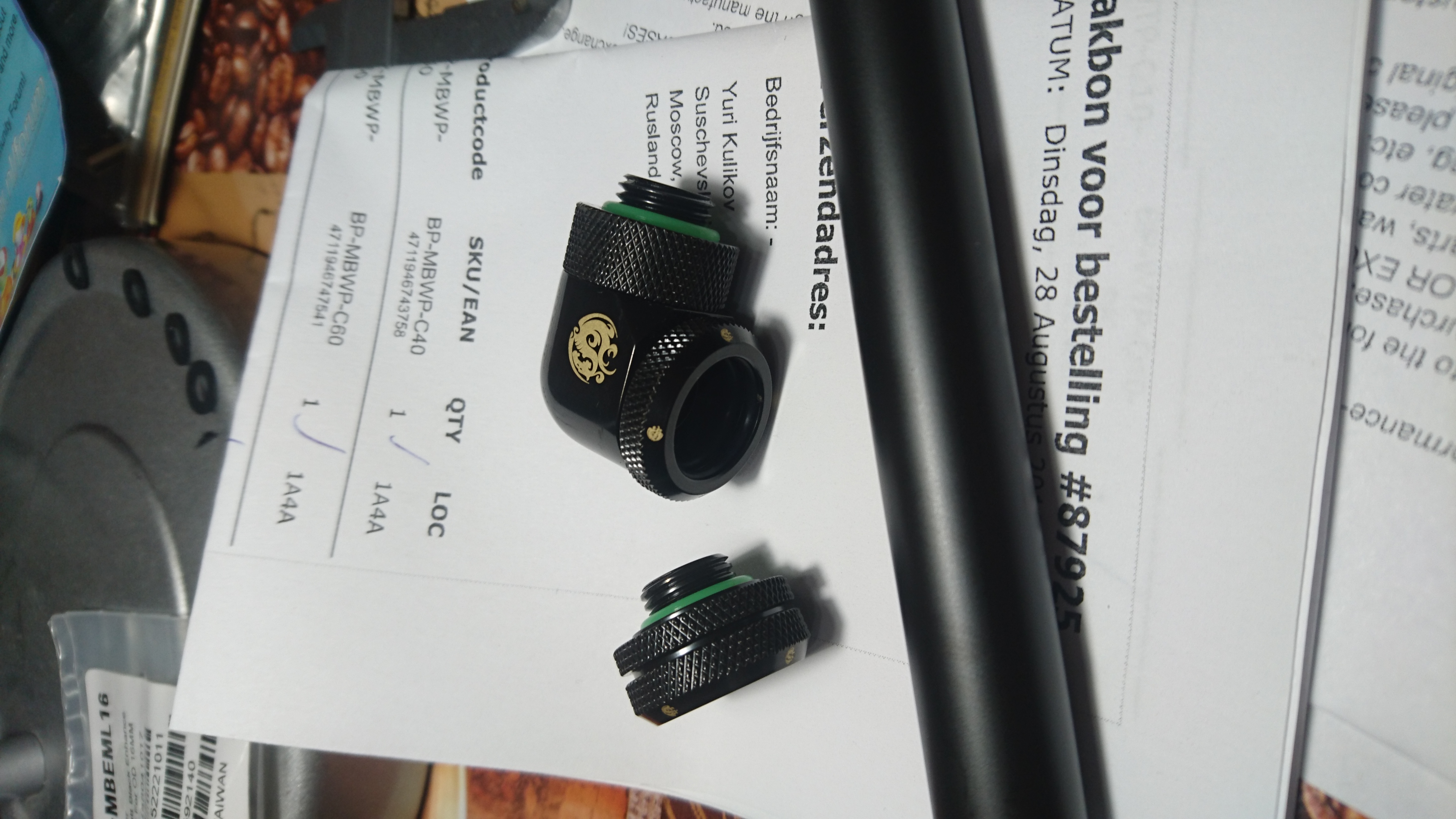

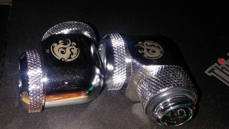

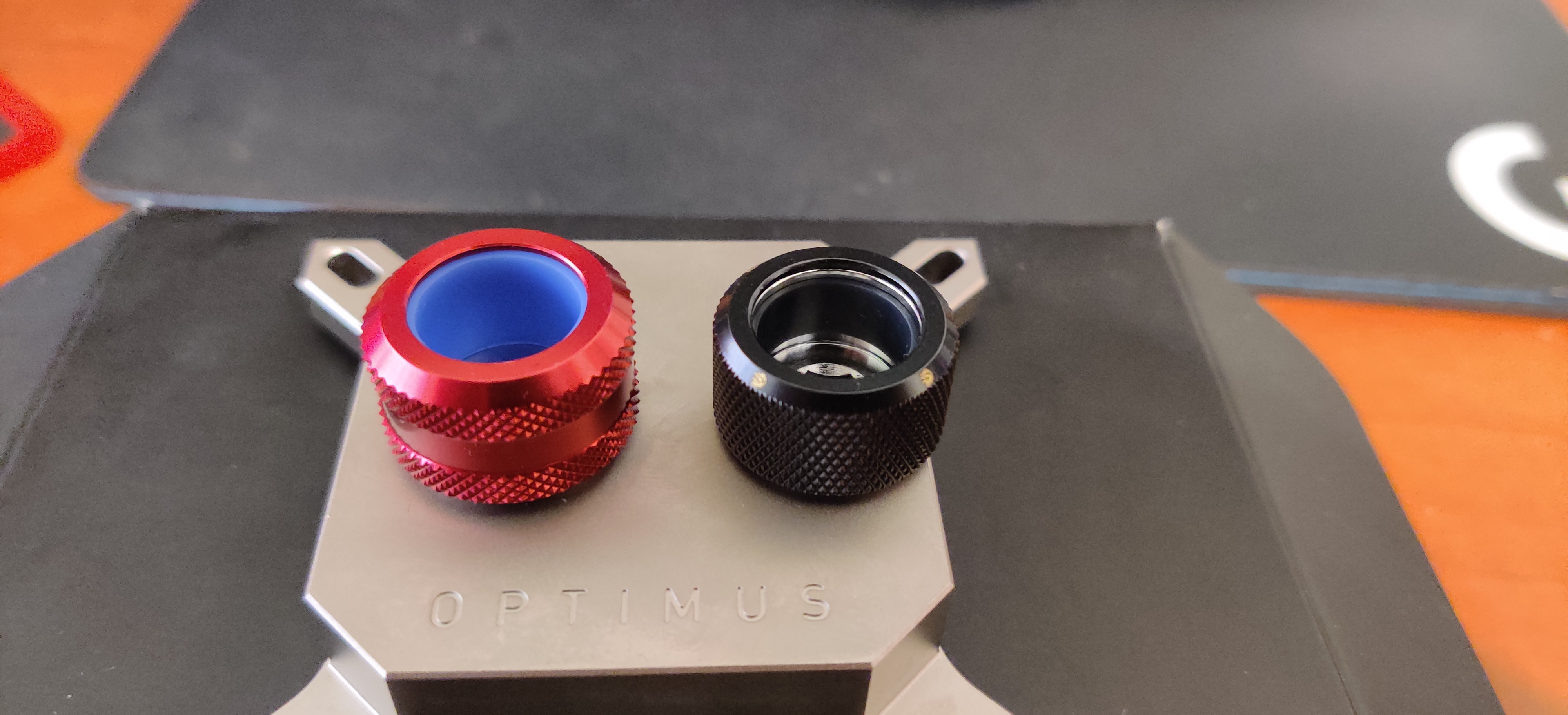

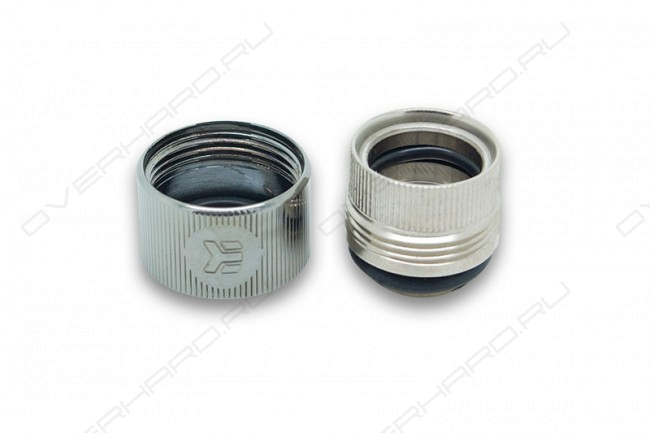

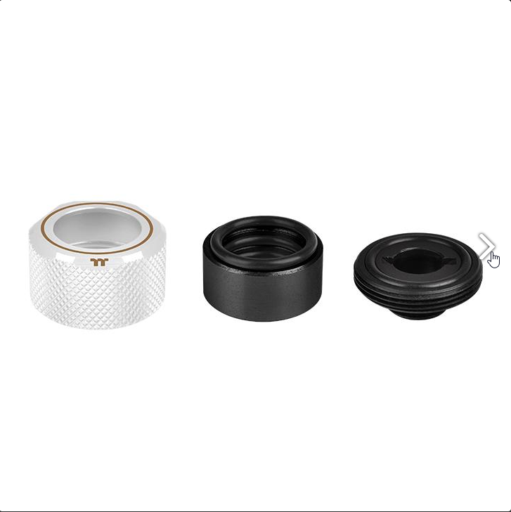

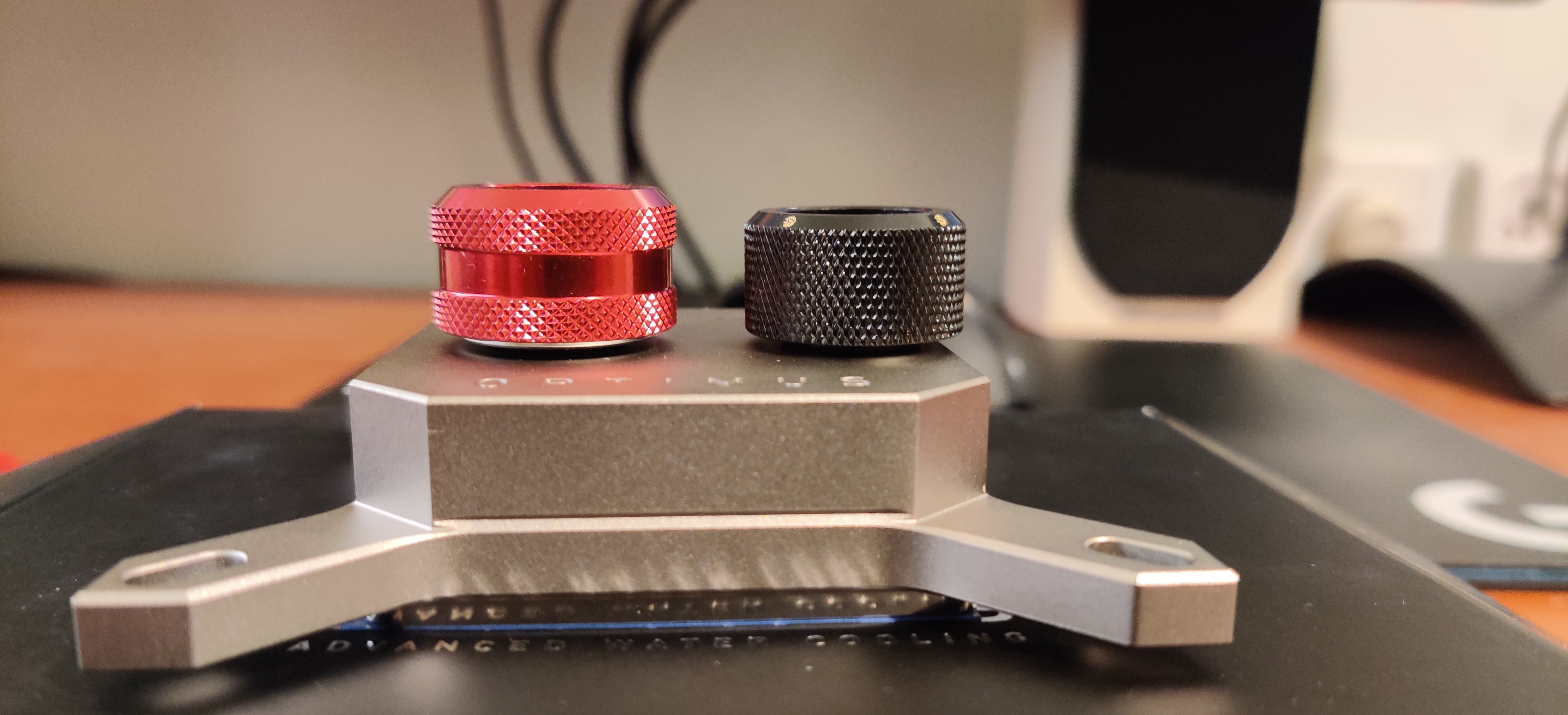

Компрессионные фитинги

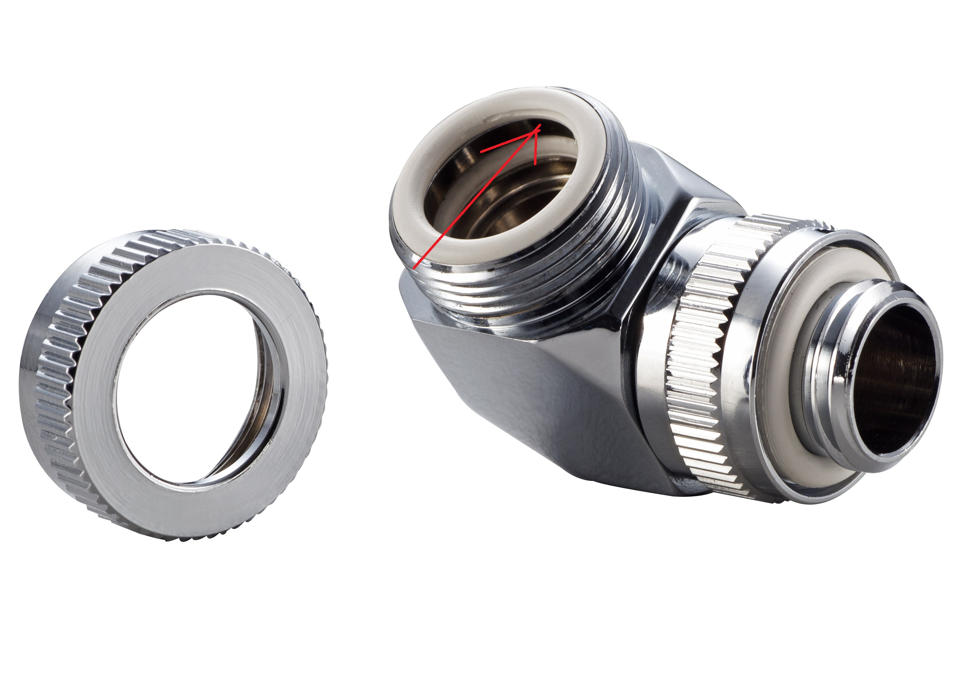

Компрессионные фитинги по праву считаются самыми надежными, принцип крепления трубки основан методе сжатия (компрессии). Верхняя часть фитинга, в виде гайки-колпачка, в закрученном состоянии прижимает запорное резиновое кольцо к внешней стенке трубы.
Дополнительно для повышения надежности соединения в основном корпусе фитинга так же установлены уплотнительные кольца (O-Rings), общее количество колец зависит от инженерного замысла производителя и варьируется от (1*) 2 до 4 шт.
* С 2019г некоторые производители расширили ассортимент компрессионных фитингов моделью с одним, но большим кольцом из силиконового эластомера (материал уточняется).
По заявлениям производителя, данный вид соединения способен выдержать нагрузку на разрыв равную 15кг.
На сегодняшний момент ассортимент моделей компрессионных фитингов настолько велик, что останавливаться на каких либо отдельных экземплярах лишено всякого смысла.. При желании каждый может выбрать для себя модели соответствующие всем желаемым запросам.

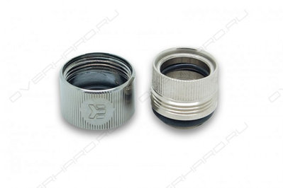

Push-in фитинги
Push-in - от англ. вталкивать. Еще одни не менее популярный тип фитингов, выпускается разными производителями.
Наиболее известное решение от EKWB - Push-In (HD)
Фитинги предназначены для использования с твердыми трубками. По принципу фиксирования трубки данный тип фитингов ничем не отличается от выпускавшихся ранее мульти-линк адаптеров, отличие лишь в большей толщине уплотнительных колец и их количестве, что повышает надежность этого вида соединения

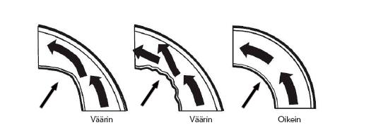

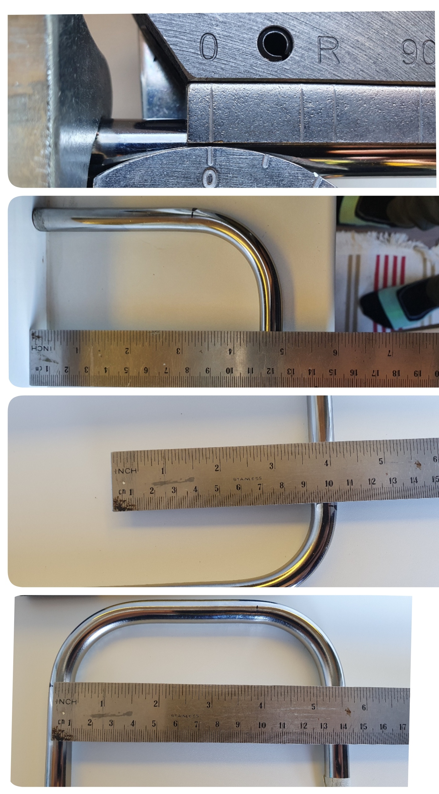

Гибка труб
В бытовых условиях существует несколько методов безопасной гибки медных труб, сводящих к минимуму риск их повреждения.
Начнем, пожалуй, с самого простого, дедовского метода, который применяют до сих пор: медная труба заполняется сухим песком, при этом оба конца затыкаются пробками. Затем вы без опаски можете согнуть трубу. Это не составит труда, так как поможет песок. Кроме того, он «разопрет» стенки и не позволит им сминаться вовнутрь. Не думаю, что кто то сегодня станет возится с песоком, но знать об этом нужно :pardon:.
При другом методе гибки применяется пружинный трубогиб или трубогибная пружина соответствующего диаметра.
Принцип работы этого инструмента предельно прост: чтобы согнуть медную трубу, нужно надвинуть на нее пружину – в том месте, где предполагается изгиб. После этого можете гнуть трубу хоть о колено – благодаря пружине она не сомнется и не сплющится. После того как труба будет изогнута, пружина снимается с трубы по принципу вывинчивания. Однако, такой метод имеет существенный минус - невозможно точно контролировать радиус изгиба.
Ещё один метод выполняется с использованием пучка проволоки. Каждая проволока по отдельности вставляется в заготовку так, чтобы весь пучок плотно заполнял внутреннюю часть трубы. После сгибания проволока таким же образом, по отдельности, извлекается из полости трубы.
Отлично для гибки труб в домашних условиях подходит специальный инструмент -Трубогиб ручной рычажного типа.
Как видно из названия, работа таких инструментов основана на принципе рычага. Использование данного вида трубогибов требует приложения некоторых усилий для смещения рычага, воздействующего на специальные ролики, продвигающие заготовку вдоль гибочной формы. Сегодня на рынке представлены трубогибы , которые позволяют сгибать трубы различного диаметра на угол от 0 до 180 градусов, большинство моделей имеют градуированную шкалу для точной гибки.
К минусам можно отнести ограниченность применения, конкретная модель предназначена для определенного диаметра труб. Есть наборы ручных трубогибов со сменными сегментами (башмаками) для разных диаметров труб, но стоят они, совсем не дешево и предназначены для профессионального использования.
Использование трубогиба. Видеомануал
При выборе модели трубогиба стоит обратить внимание на такой параметр, как радиус изгиба, для трубок, используемых в компактных системах, это очень актуально.
Из ручных трубогибов, доступных на рынке, самый маленький радиус изгиба имеет модель от французского производителя Virax (30мм для 12мм трубы)
При выборе инструмента советую сильно не экономить и обратить внимание на продукцию таких брендов как Virax, Ridgid и Rothenberger

Радиусы изгиба труб
Самый распространённый недостаток изгиба – это изменение конфигурации сечения и толщины стенок. Из-за напряжений металла внешняя стенка в месте изгиба утончается, а внутренняя, наоборот, утолщается из-за наплыва металла. Именно поэтому в процессе сгибания стремятся максимально уменьшить такие явления. Важно при изгибе труб соблюдать минимальные радиусы, значение которых зависит от материала, диаметра и толщины стенок трубного элемента.

Просьба к вам. Если есть возможнось, есть запасы или под рукой, подскажете, пожалуйста, диаметр основания Rotary G1/4" 90-Degree Multi-Link Adapter For OD 16MM от битс.
После их обновления сайта "чудесным" образом исчезли эскизы размеров фитингов. Фото прикладываю. Планируется использовать топ от аквы, в нем посадочное под фитинги утоплено в корпус топа, ширина посадочного 22 мм. Как бы не пришлось менять мой первоначальный план. :-(
Снимок экрана (524).jpg [ 135.49 КБ | Просмотров: 1024 ]
Регистрация: 22.11.2009
Откуда: Россия Екб
Фото: 17
с 12 фитингами у меня проблем с топом аквы не было, 16 хз
Rtx 4080 +жижа
Регистрация: 19.03.2008
Откуда: Беларусь
Reveal809 писал(а):
с 12 фитингами
У 12-ых 18 мм, эскизов полно, по 16-ым глухо(
Регистрация: 19.11.2016
Откуда: Хельсинки
В общем, купил я себе метра 4 медных трубок от Cupori, хромированных отожжённых 12мм. Гнулись отлично даже трубогибом за 15€. Выглядят отлично.
Завтра скину фоток.
Регистрация: 06.02.2011
Откуда: Красноярск
Фото: 108
nag77 этот размер должен быть у всех ротационников битса около 18мм, унификация - же только разъёмные и телескопические соединялки у битса имеют большие диаметры и то не глобально.
Но если сомневаетесь, купите обычные 90 градусные адаптеры и уже в них фитинг под трубку ИХМО так даже практичнее.
Мне нужен мир! Желательно целиком.
Мой MORAzilnik https://forums.overclockers.ru/viewtopic.php?f=118&t=621777&p=16776668#p16776668
Откуда: Беларусь
Но дороже)
Куратор темы
Регистрация: 02.02.2011
Откуда: Красноярск
Фото: 8

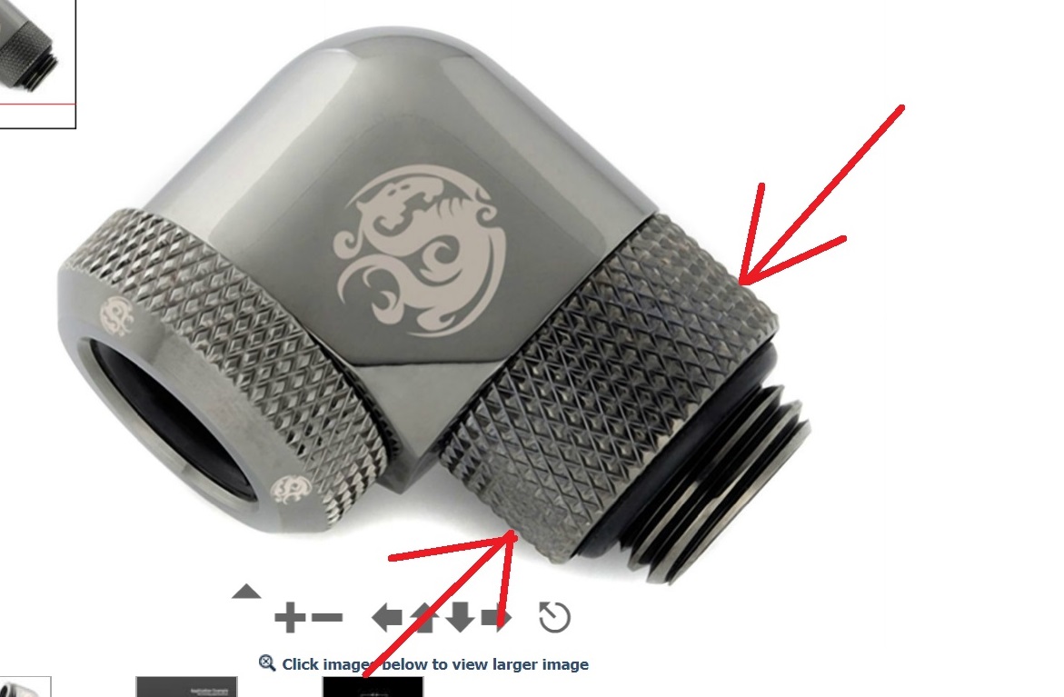

не подскажу :-( , у меня только OD 12мм
это да.. но вот если сравнить их 90-Degree Multi-Link Adapter для OD12 и 16мм видно, что разница есть и со стороны G1/4
вот 16-й, видно, что гайка значитльно больше уплотнительного кольца, которые имеют один и тот же размер у всех их фитингов
12-й гайка диаметром чуть больше уплотнительного кольца
компрессионная гайка 24 мм и что бы это не смотрелось кособоко они могли сделать вкручиваемую часть фитинга больше из эстетических соображений... там не меньше 20 мм диаметр точно, имхочки
это вариант.
nag77 либо свяжись с ними, они довольно быстро всегда отвечали.
memester999 писал(а):
Завтра скину фоток.
Ждемс
Откуда: Беларусь
Завтра скину фоток.
И гидэ?
Добавлено спустя 14 минут 46 секунд:
Случайно наткнулся, впечатлило) :-)
Откуда: Беларусь
Ответили - 18 мм. Но кажется мне, они ошибаются. Lily Wong меня уже однажды дезинформировала)

Смонтировал медную трубу 10 от Barrow с фитингами компрессионными от EK. Держатся слабо - если случайно задеть рукой, то могут и выскочить. Может не так что делаю? Трубу смачивал, до щелчка от кольца на фитинге внутрь и зажимной гайкой с кольцом затягиваю. Но надежности как на обычных шлангах нет.
Верните назад 50-е.. Время настоящего звука, винила и Хороших Людей. Все это сейчас редкость... И вообще..
Куратор темы
Откуда: Красноярск
Фото: 8
У Barrow нет трубок на 10..есть 12/10мм, для жестких труб важен внешний диаметр (OD) по нему же и подбираются фитинги. Т.к у EKWB так же нет фитингов на 10мм, речь идет скорее о 12мм и данном случае КМК имеет место расхождение в размерах, я бы перепроверил диаметр китайских труб на всякий.. штангенциркулем.
Вообще фитинг должен деражать трубку так, что вытащить ее можно только с большим усилием.
Смачивать кончик трубки нужно для того чтобы легче было ее вставить в фитинг и не повредить уплотнительное кольцо внутри, для этого достаточно одной капли.
C-Cables - Кабели для блоков питания .. и не только https://vk.com/public169564062
Регистрация: 15.09.2006
Откуда: Планета Земля
Фото: 4
Да, ест-но все про 12/10 разговор. Просто привык, что обычный шланг вообще не вытащить из фитинга, а здесь медную трубу можно поворачивать в фитинге и слегка дернув, можно и выдернуть - у меня так вылетел один фитинг. Хорошо, что просто на пол вода, а не в блок питанию.
Последний раз редактировалось HREN 20.08.2018 12:56, всего редактировалось 1 раз.
Откуда: Беларусь
Покажите пакетик от фитинга, видимо у вас фитинг на OD14 или где то присутствует несоответствие диаметров.
Alex_NIKO верно написал - не так просто выдернуть трубку при соответствии диаметров трубки и фитинга.
Откуда: Красноярск
Фото: 108
HREN тут и от конкретной модели фитинга может зависить, скажем в не компрессионный фит BARROW на 12мм трубка заходит легко даже без обработки края, а в их - же компрессионник (последней ревизии с цветными гайками) даже без гайки и 3го кольца - хрен затолкаеш, приходится смазывать и делать фаску, а если давить так, то срежет часть резинового кольца.
Ну а выдернуть при этом опять-же сложнее чем из обычного фита, но не на много.
Фото: 4

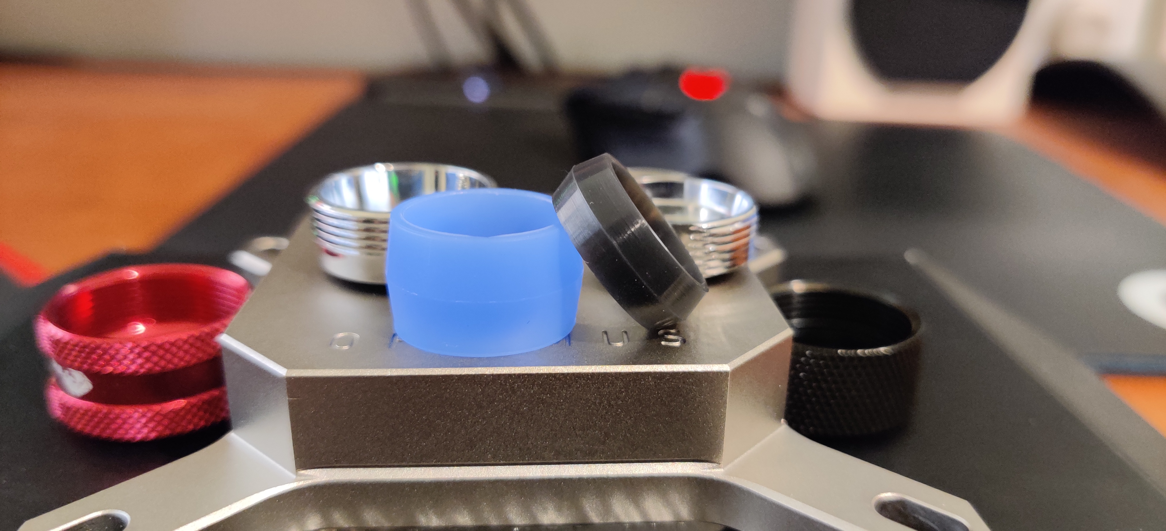

Заходит труба в фит плотно, без фаски никак, делал фаску. Но гайка с кольцом от ЕК даже после подтягивания плоскогубцами держит трубу не плотно. То ли фиты от ЕК не качественные, не пойму - первый опыт на меди. 16 фитов и везде одно и тоже. Маркировку с пакета позже выложу
IMG_1880[73132].JPG [ 132.02 КБ | Просмотров: 796 ]
3e341ec625b981a2169313a4c30457f9.jpg [ 86.24 КБ | Просмотров: 796 ]
Последний раз редактировалось HREN 20.08.2018 13:09, всего редактировалось 1 раз.
Откуда: Беларусь
Само кольцо на трубке более-менее плотно сидит? Фитинги от ЕК для трубок я сам не использовал, но то что было битс, барроу- подобных проблем не было.
Куратор темы
Откуда: Красноярск
Фото: 8
а кольцо, что под гайку ложится свободно на трубку одевается или же плотно облегает ее?
nag77 :-) та же ситуация, не было таких проблем
вот скажите мне, на кой там такой высокий бортик на самом фитинге? Уж не в этом ли причина? Тут хоть пассатижами закручивай хоть рукой, гайка упирается в этот фиксатор и дальше кольцо под ней уже не сжимается. Еще бы на гайку глянуть с внутренней стороны.. есть фото?
Последний раз редактировалось Alex_NIKO 20.08.2018 13:25, всего редактировалось 3 раз(а).
