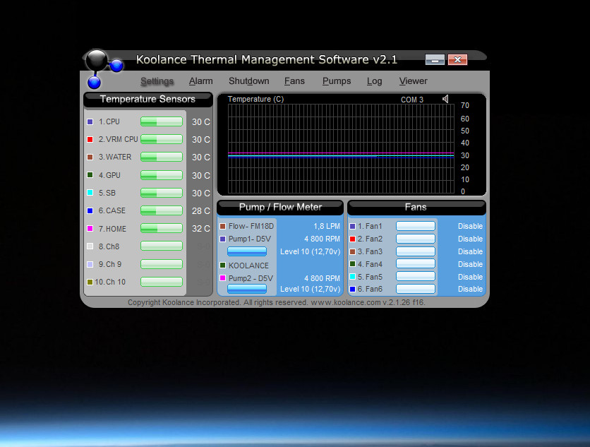

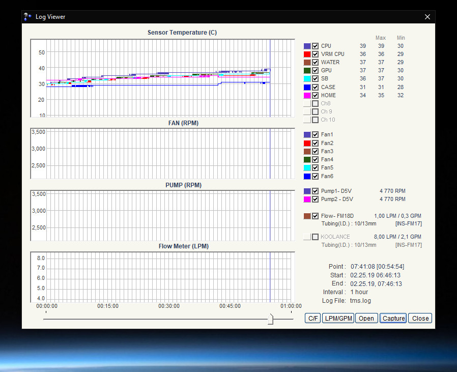

Вааще без теста - просто "повседневная" практическая нагрузка в моей вселенной без влажных фантазий..:
Снимок1.jpg [ 121.61 КБ | Просмотров: 873 ]
После часа игры в DOOM...
Снимок1.jpg [ 193.99 КБ | Просмотров: 872 ]

На графиках вентили молчат - это потому что на балконе холодно? :)
Регистрация: 11.03.2008
Откуда: Норильск...
Наверное... )
