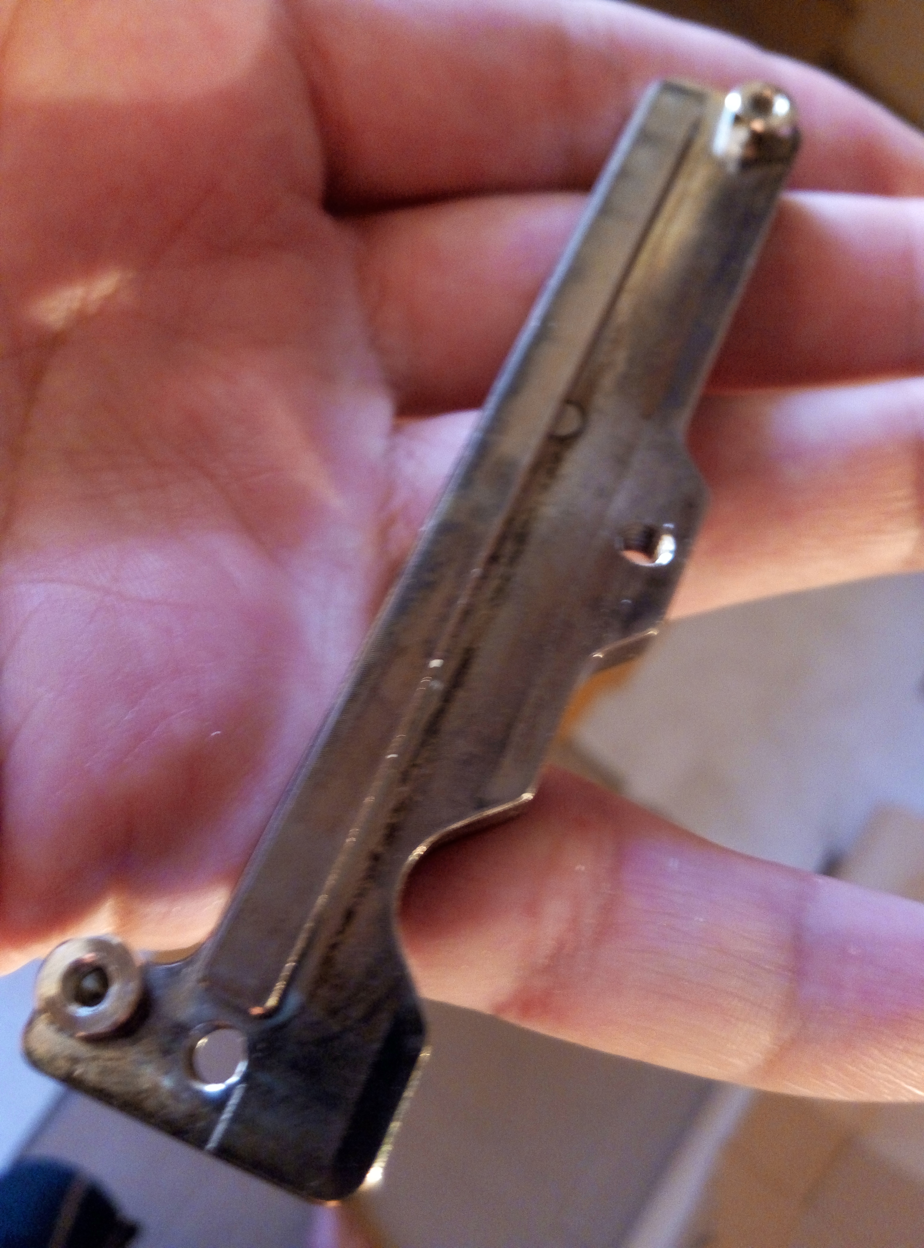

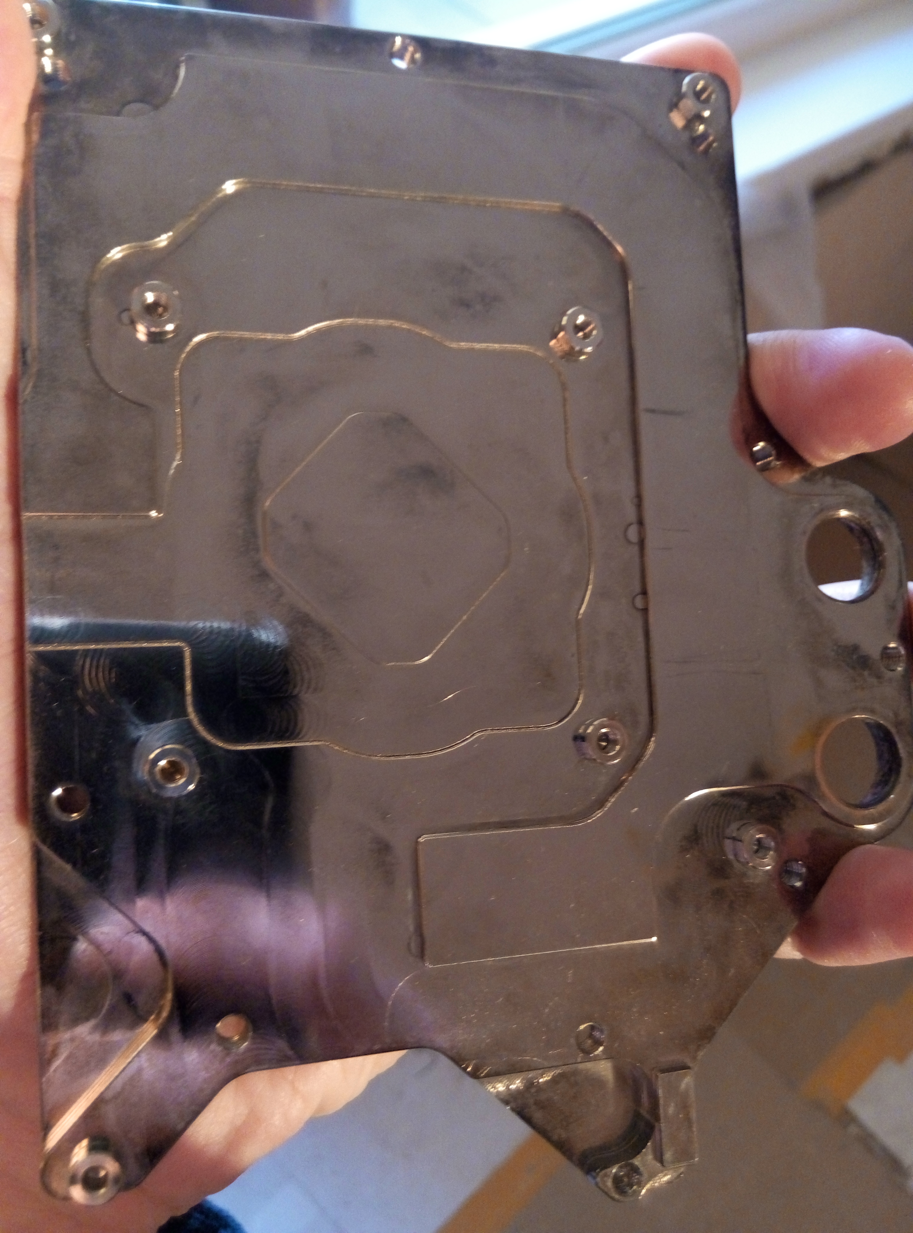

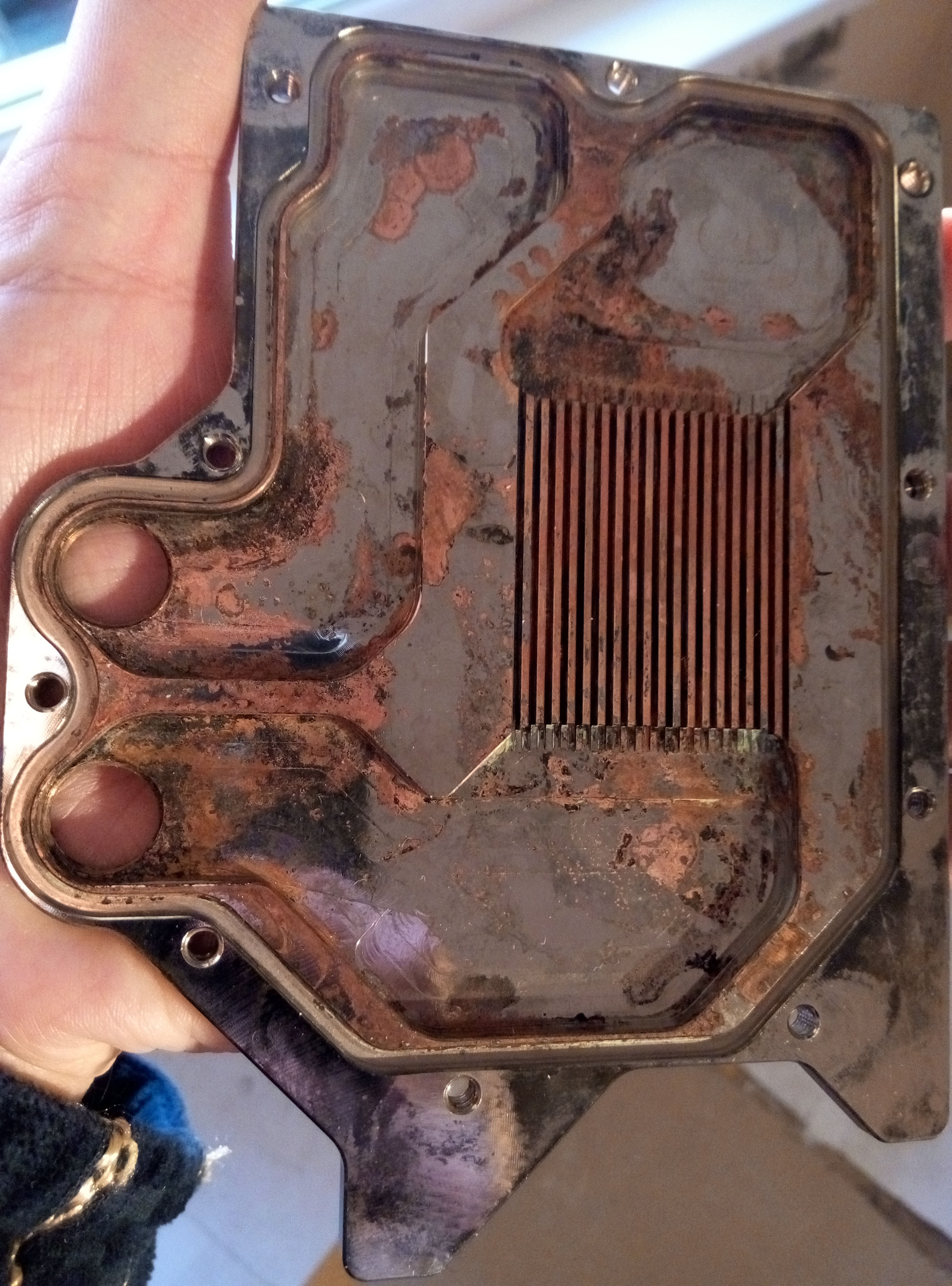

Вот так сейчас. Не очистилось толком. Пробовал протирать перед кислотой фэйри, нашатырем, жидким средством для чистки поверхностей. Может это еще добавило? Если водоблок таки можно будет использовать чем его почистить?

srCrow Так у вас никель уже частично сошел. Нет смысла пытаться товарный вид сохранить, нужно просто очистить от остатков того, что механически удаляется, чтоб по контуру потом это не летало, и всё.

srCrow писал(а):
или налета нет уже только необработанная медь и остатки никеля)?
Я не вижу налета. Я вижу легкий окисел на облезшей от никеля меди. Видимо, ваши эксперименты с химией его уже удалили.
Регистрация: 23.01.2017
Хитрый John , насколько я понял никель с внутренней стороны сошел еще когда водоблок стоял в системе. Когда его вскрыл все было в зелено-медном налете. Сейчас его только промыть водой и удалить щеткой то, что удаляется?
Регистрация: 27.01.2003
Откуда: Кунгур
Фото: 47
Вот этот налет и размягчают кислотами, чтоб не повреждать лишний раз механической чисткой. А раз у вас никель уже был поврежден, то особого смысла беречь оставшееся покрытие нет.
Да, если никель отходит всё-равно, то уже отвалившиеся участки лучше удалить сразу. После промывки еще желательно сразу обтереть/промакнуть полотенцем или феном высушить, чтоб металл поменьше одновременно с водой и воздухом контактировал.
