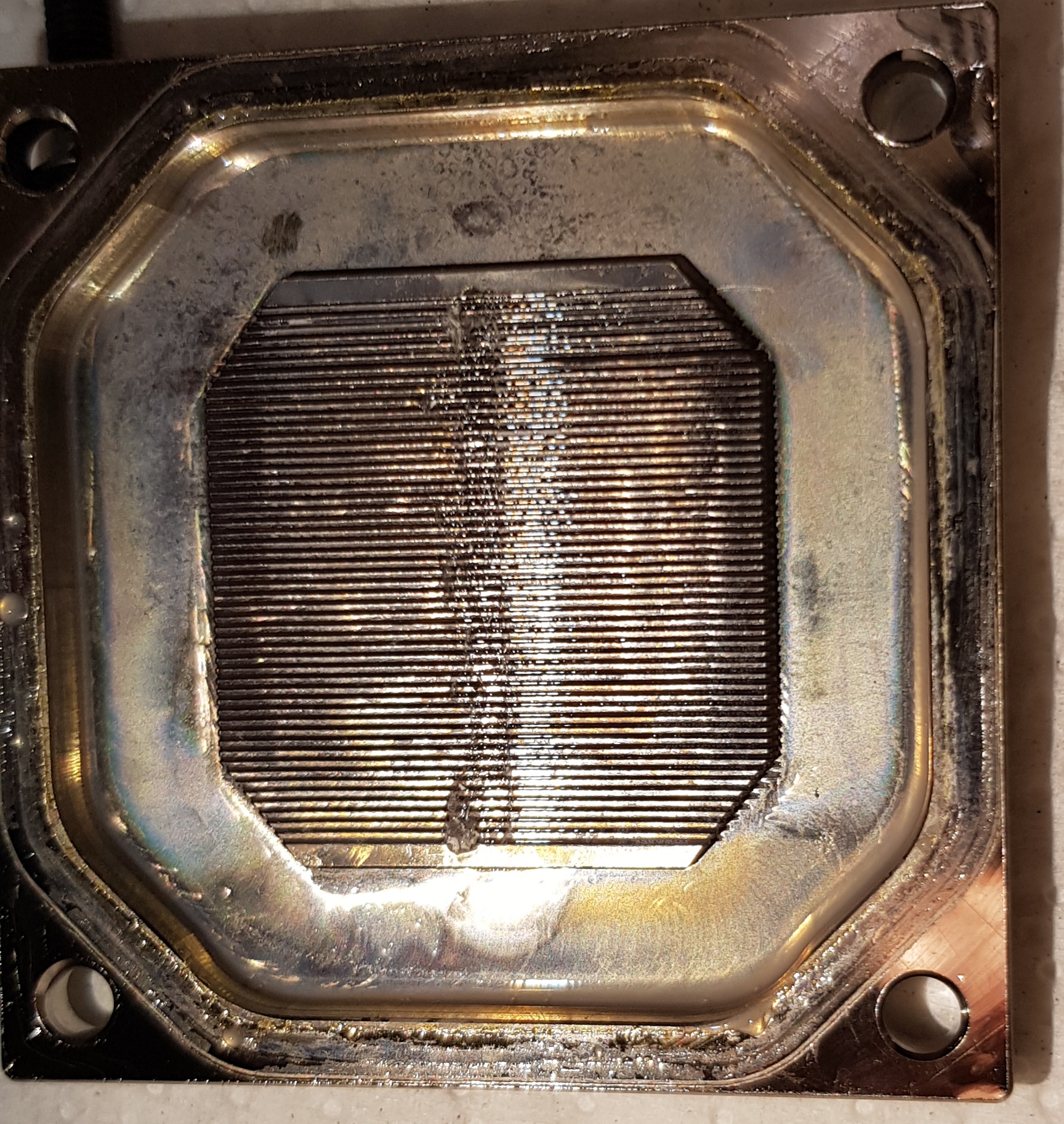

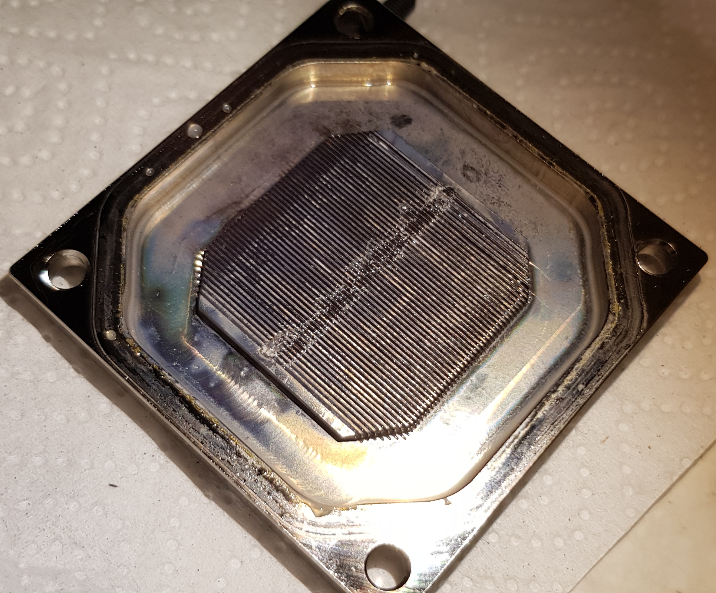

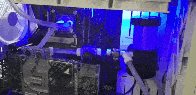

Делюсь опытом использования жижи (концентрата) EK-CryoFuel Solid Cloud White (Conc. 250mL). После примерно 2 месяцев выпала в осадок :) Разбавлял дистиллированной водой по инструкции. На гифке не очень хорошо видно, при включении подсветка моргает, обратите внимание на резервуар и водоблок видеокарты.
P.S. естественно читал тут про цветные жижи, но я ж самый умный, у меня все будет пучком :D плохой опыт - тоже опыт 8-) заказал прозрачную.

Регистрация: 11.03.2008
Откуда: Норильск...
[no]name
Однако на фото не вижу, что именно ЖиЖа(краситель) выпала в осадок... )

Регистрация: 24.01.2006
Откуда: RU, Кемерово
Фото: 21
Судя по вскрытому водоблоку, больше похоже на пластификатор.
Откуда: Норильск...
Syber
Угу, что-то в этом роде...

Регистрация: 02.05.2019
atlonn , Syber что за пластификатор?
на водоблоке не особо видно, когда разбирал резервуар, повсюду был белый налет (похожий на порошок).
Фото: 21
Вещество, добавляемое в состав ПВХ-шлангов, для увеличения их пластичности/гибкости. Со временем вымывается, и оседает в виде белесого налета, шланг становится твердым. Пока мокрый - липкая масса, высыхает, становится в виде порошка.

Регистрация: 28.02.2008
Откуда: Калининград
Фото: 99
Да не, пластификатор в таком количестве не будет проявляться и тем более радостно взмывать из осадка в поток при запуске.. Там явно белый краситель выпал.
