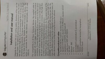

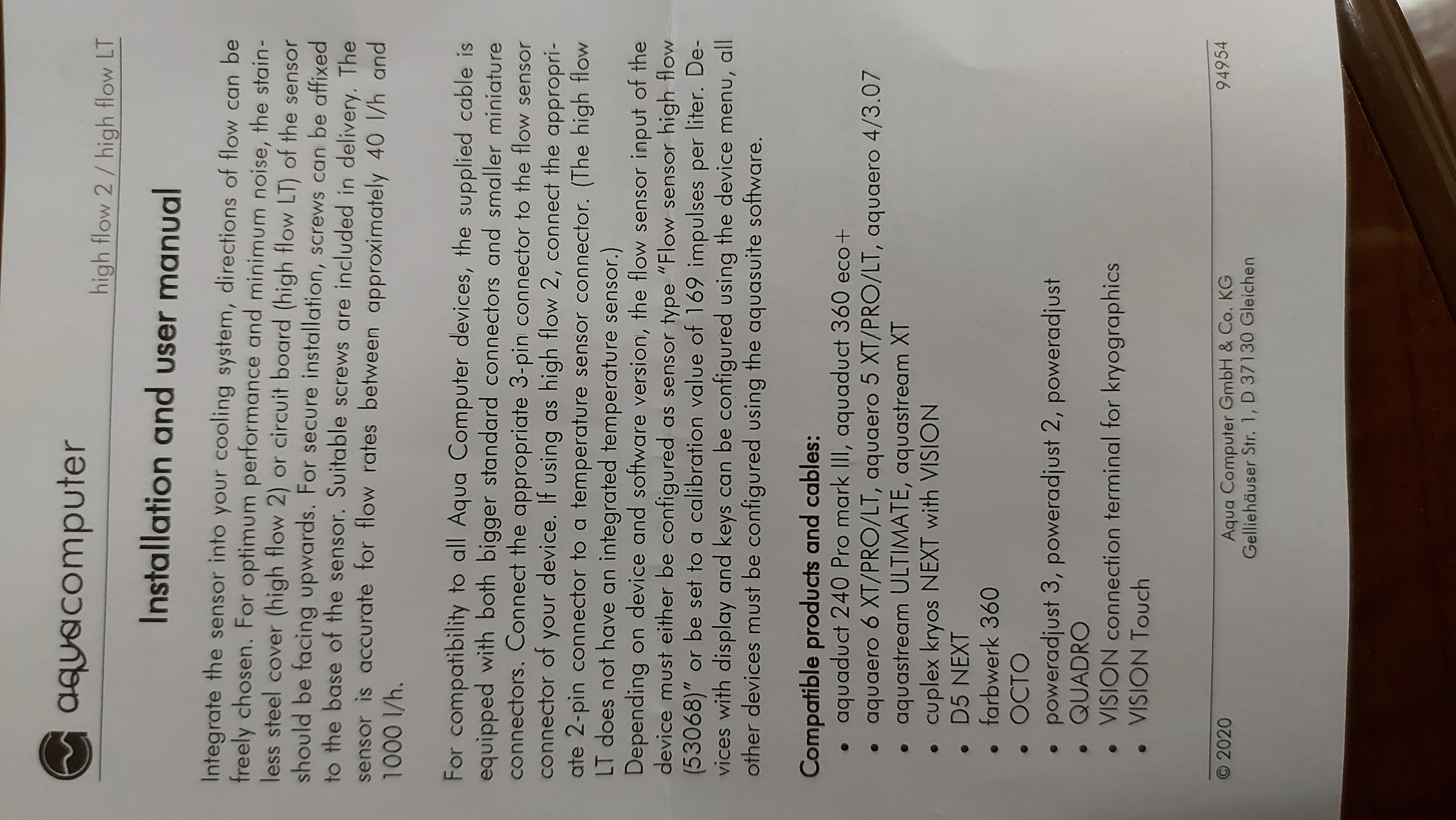

Сейчас посмотрел прилагаемую бумажку - информация о калибровке присутствует. Все ровно так как я и предполагал - выбирать в настройках старый high flow либо задавать вручную 169 импульсов на литр.
20201112_084206.jpg [ 2.74 МБ | Просмотров: 332 ]
Добавлено спустя 5 минут 21 секунду:
Судя по инструкции, рекомендации к размещению все же имеются (не смотря на прошлые заявления, что ставьте как хотите) - стальной пластиной (или платой в моём случае) рекомендуют ставить вверх, т.е. ставится в лежачем положении.

Я думаю это только для того,что бы воздух легче выходил,можно будет попробовать его повертеть и понаблюдать за показаниями.
