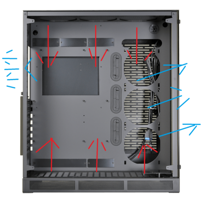

aggression писал(а):
Если, как говорит nag77, все на вдув... только два... верх/низ... эхх... ну, я не против, но это будет ерунда... теплый воздух от радиаторов будет уходить на периферию и т.д. и т.п... надо будет добавлять вертушки для выдува сбоку, но... там второй отсек толщиной около 90 мм... как он от туда выходить будет?..
Тут приходится чем то жертвовать.
Шесть вентилей, работающих на вдув и получающие свежий воздух снаружи и соответственно выдув через заднюю стенку-сито и вертикальную стенку, либо шесть вентилей, работающих на выдув, мешающих друг другу и создающих разряжение в кейсе.
Вариантов масса.
O11WGX_10 (1).png [ 2.67 МБ | Просмотров: 672 ]
Снимок экрана (943).png [ 2.78 МБ | Просмотров: 672 ]
Слева он сам по себе не будет выходить, справа во второй отсек, как я написал выше, только если установить еще три вертушки на выдув, но... как я писал выше там отсек толщиной 90 мм и это все добро будет там оседать частично выходя ч/з решетку...
aggression Спорить не буду, я не смотрел подробно внутреннее строение и убранство корпуса. Но цветная картинка выше похожа на то, что я предлагаю. Все можно "пощупать" только опытным путем и именно в своей сборке и со своим железом. Зачастую, разворот одного из 10 вентиляторов на 180 градусов может дать неожиданный эффект)
