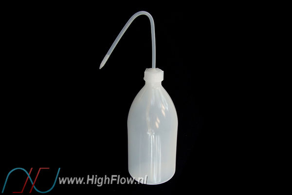

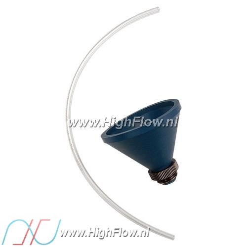

А что за фильтр используете для фильтрации перед заправкой?
Думаю это полезно делать если вдруг придется сливать жижу.
Краски нет, жижа прозрачная по совету бывалых.
Никель - слабое место у меня только в EK-шном фулкавере для GTX1080, но вроде бы не плывет он с нормальными жижами и
если лимонкой его не мучать.
Фитинги, уголки, поворотники - кулансовские - не должны линять даже с лимонкой :), но её в контуре никто гонять и не будет.
Водоблок CPU и HDD- aqua - Там все нормально.
Шланг, тоже проверенный с пропиленовой жижей - Vincon 3/8" ID 5/8" OD Flexible PVC Tubing ПВХ шланг 16/10 мм (Clear) от Saint Gobain.
Не дает большого выхлопа, хотя у EC6 могут быть другие присадки по сравнению с 702 жижей.
XCPS EC6 в отдельных литровых бутылях, буду менять раз в два года, или чаще....
Мне непонятно как при доливе может попасть пыль,
особенно если использовать такие штуковины для доливки
filling_botle.jpg [ 38.41 КБ | Просмотров: 691 ]
voronka.jpg [ 14.95 КБ | Просмотров: 691 ]
И непонятно зачем оставлять рез открытым.
И надеюсь не разбирать часто, а если и разберу, то промою ....
В общем думаю избежать большей части описанных вами кошмариков...
