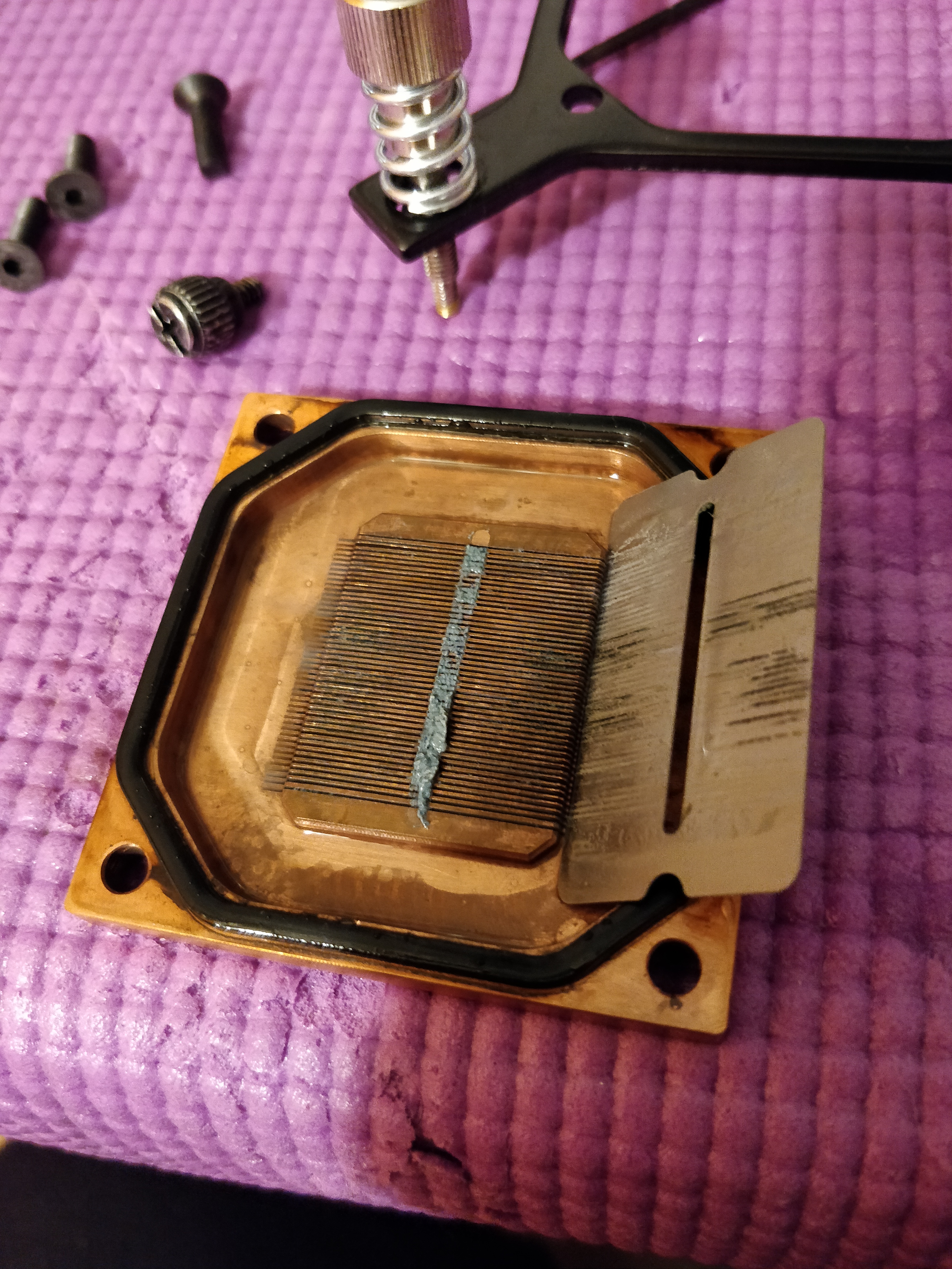

CrownA писал(а):
Посмотри в моём фотоальбоме - вот реальный проток в контуре с двумя помпами, работающими на максимум.
Перестань. Сколько лет ты не открывал водоблоки?
Всего за полтора года цпу блок оказался выглядящим вот так
IMG_20200921_164253.jpg [ 5.12 МБ | Просмотров: 489 ]
Поток при этом показывало ~150лч на оборотах помп около 3000, и около 240 на полных оборотах. Большинство здесь сочли бы это хорошим (и уж точно достаточным) потоком, а после чистки поток стал таким что на полных оборотах mps400 зашкаливает показывая максимальное указанное в калибровочной кривой значение. Реальный проток или нереальный - но то что поток вырос видно невооруженным глазом, да и дельта воды упала существенно.
Все таки похоже, что mps к реальному потому тоже мало отношения имеет, а всего лишь индикатор. Иначе как объяснить, что на оборотах 2600 он показывает сильно меньше чем highflow, а вот на 100% наоборот улетает далеко выше. Крыльчатка в этом плане показывает более узкий коридор значений.
