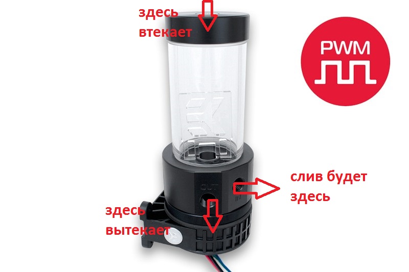

Подумал над таким вариантом: собираю как задумано, вкручиваю фитинг в топ, но шланг на него не одеваю, через верх заливаю хладагент, пускаю помпу, подливаю жидкость, слежу по трубкам за наполняемостью контура, в момент, когда жидкость пойдёт из свободного шланга(из второго рада в топ помпы) вырубаю помпу и одновременно пережимаю шланг, чтобы остановить ток жидкости и она не хлестала. Быстро насаживаю шланг на фитинг, фиксирую его и снимаю пережим. Такой вариант подойдёт?

xres-revo-d5_pwm-140-_incl-pump_pwm_800_2.jpg [ 61.16 КБ | Просмотров: 717 ]

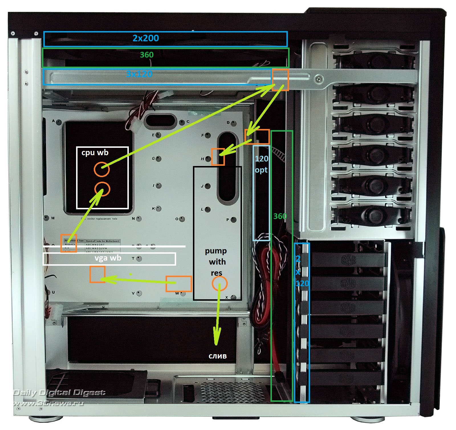

Ну и положение помпы - она в самом низу(за исключением заглушки на нижнем радиаторе, до которой никак не добраться. Вообще. Совсем.):

IceFireW писал(а):
Почему в крышку не ввернуть тройник.
Если честно - очень не хочется плодить сущности и множить дополнительные звенья в контуре...

_kurbashi_
Сделайте, как вам советуют: слив через тройник, заправка через крышку колбы. Избавите себя от массы проблем и сложностей.
Ещё вопрос: схема составлялась с учётом размеров железок или на глаз? Меня сомнения берут, что у вас получится впихнуть видеокарту -> колбу -> радиатор с вертушками в одну линию. Также сомнительно выглядит разводка в верхнем правом углу, не лучше ли будет перевернуть верхний рад на 180°?

Регистрация: 20.12.2016
Откуда: Ленинград
Составлялась на глаз, но:
габариты: 243x580x630 мм
17.jpg [ 221.38 КБ | Просмотров: 713 ]
Должно влезть, ещё и место останется.
По поводу развернуть радиатор - думал, но тянуть через весь верх шланг как-то не вдохновляет. Да, в моей схеме там всё очень тесно получится, но шланги будут 10х13, так что за счёт их гибкости надеюсь выехать и не словить заломов/перегибов.
Регистрация: 07.08.2013
Откуда: Тула
Фото: 53
_kurbashi_ писал(а):
Так что ставить мне надо!
Да ставь что хочешь, вот только твоя схема разводки как бредом была, так бредом и осталась и умные слова про умножение сущностей ей никак не помогут.
Добавлено спустя 3 минуты 15 секунд:
Вот с точностью наоборот - не перегибается шланг 10х16 - запомни это хорошенько, а 10х13 без костылей в виде пружин и прочей фигни - никак.
Да и смотрится 10х13 в корпусе отстойно...
Откуда: Ленинград
Про сомнительность своей схемы я подозревал, потому и написал вопрос.
Ладно, вход-выход буду ставить по фен-шую, с тройником... С тройником буду думать. Соберу тогда конструёвину из https://www.evopc.ru/product/ek-af-y-sp ... g14-nickel и https://www.ekwb.com/shop/ek-af-extender-6mm-m-m-nickel .
Корпус без окон, так что...

_kurbashi_
Так гораздо нагляднее :up: , должно поместиться. Помпу можно прикрепить прямо к радиатору через переходник.
Шланг от развёрнутого радиатора можно обыграть уголками, спрятав за самим радиатором или даже поддоном, если пространство позволяет. 10х13 легко заламывается - стенки тонкие, нужно или в кипятке формовать изгибы, или опять же уголками.
