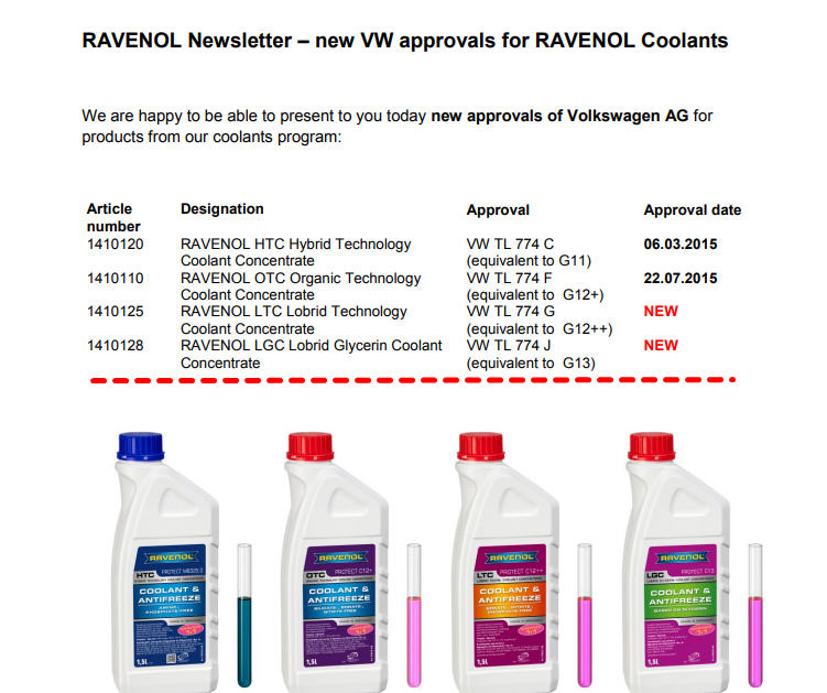

"G13 правильно называется TL-774 J
Пакет идентичен TL-774 G, который называют (G12++), но с добавкой глицерина (20% в концентрате, и 10% в растворе 50/50).
Спецификация принята в рамках концерна Volkswagen AG, но только для марок:
Audi - принята
Bentley - не принята
Bugatti - не принята
Lamborghini - не принята
MAN B&W AG - не принята
Porsche - не принята
Seat - принята
Semt Pielstick - не принята
Skoda - принята
Volkswagen - принята
Пакет есть у компаний Arteco, BASF, Haertol."
Как пример Новые допуски VW TL 774 C/F/G/J для антифризов RAVENOL..:
Снимок1.jpg [ 94.22 КБ | Просмотров: 795 ]
http://info-parts.com/all-publications/ ... olant.html
