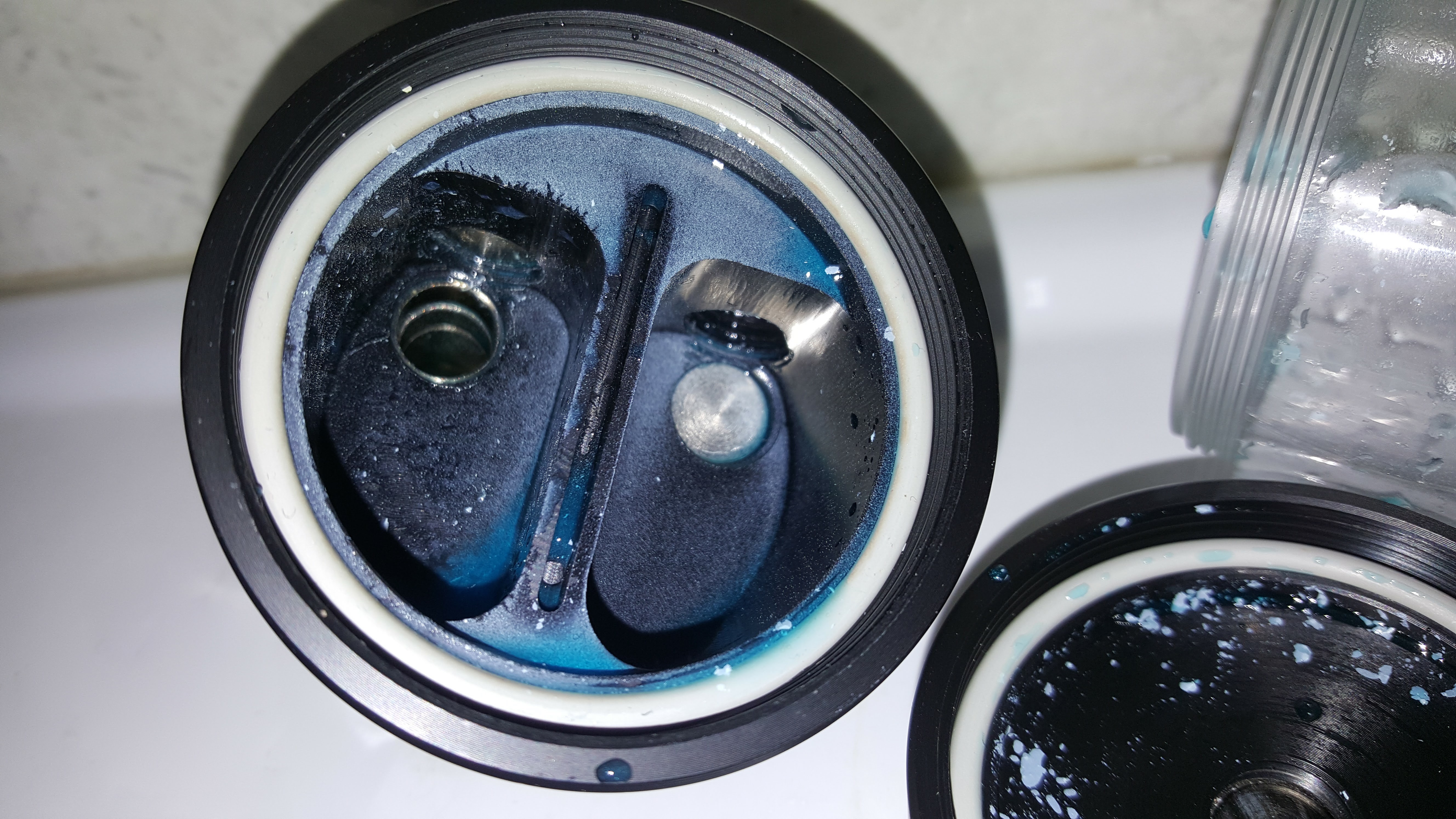

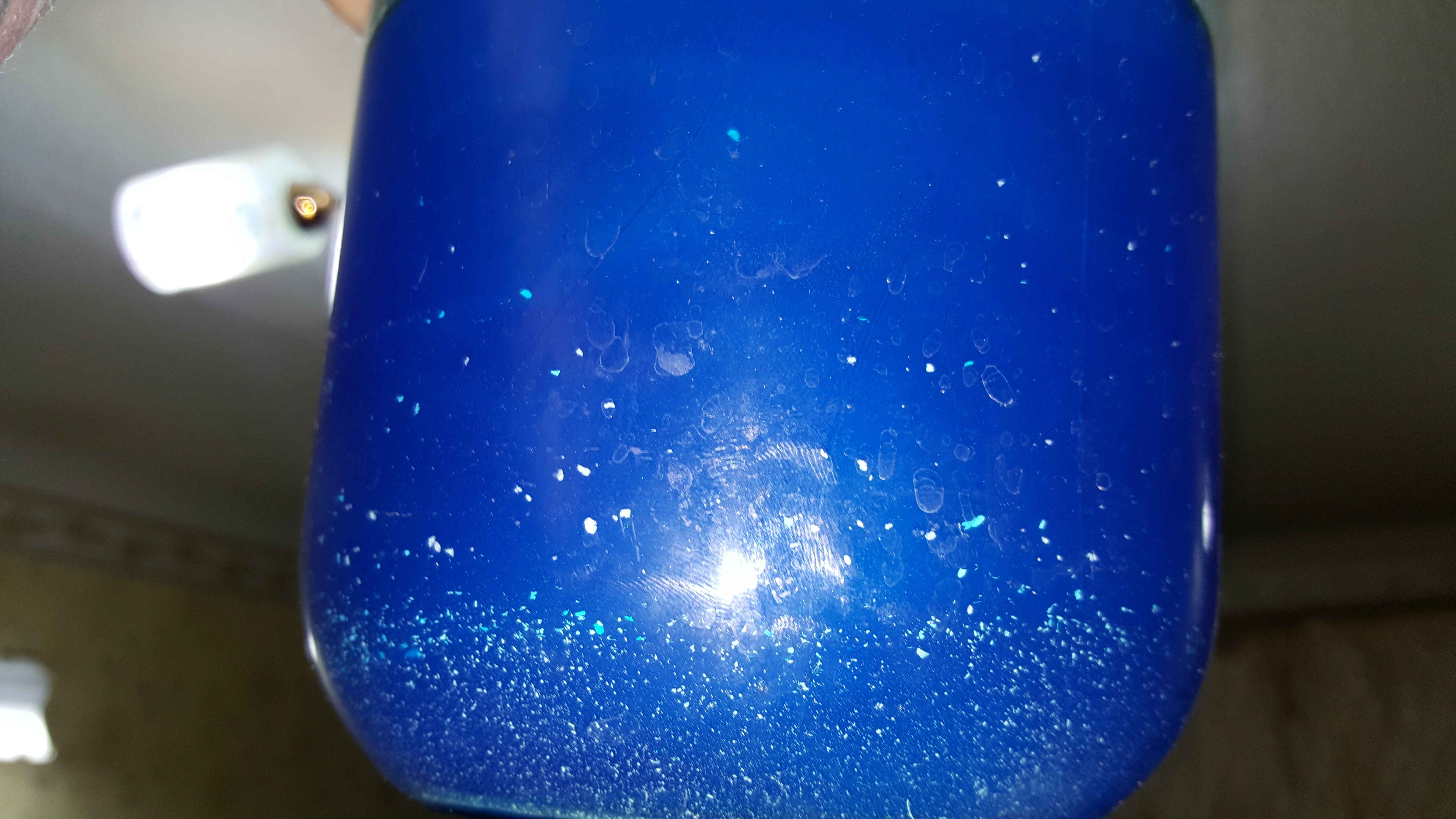

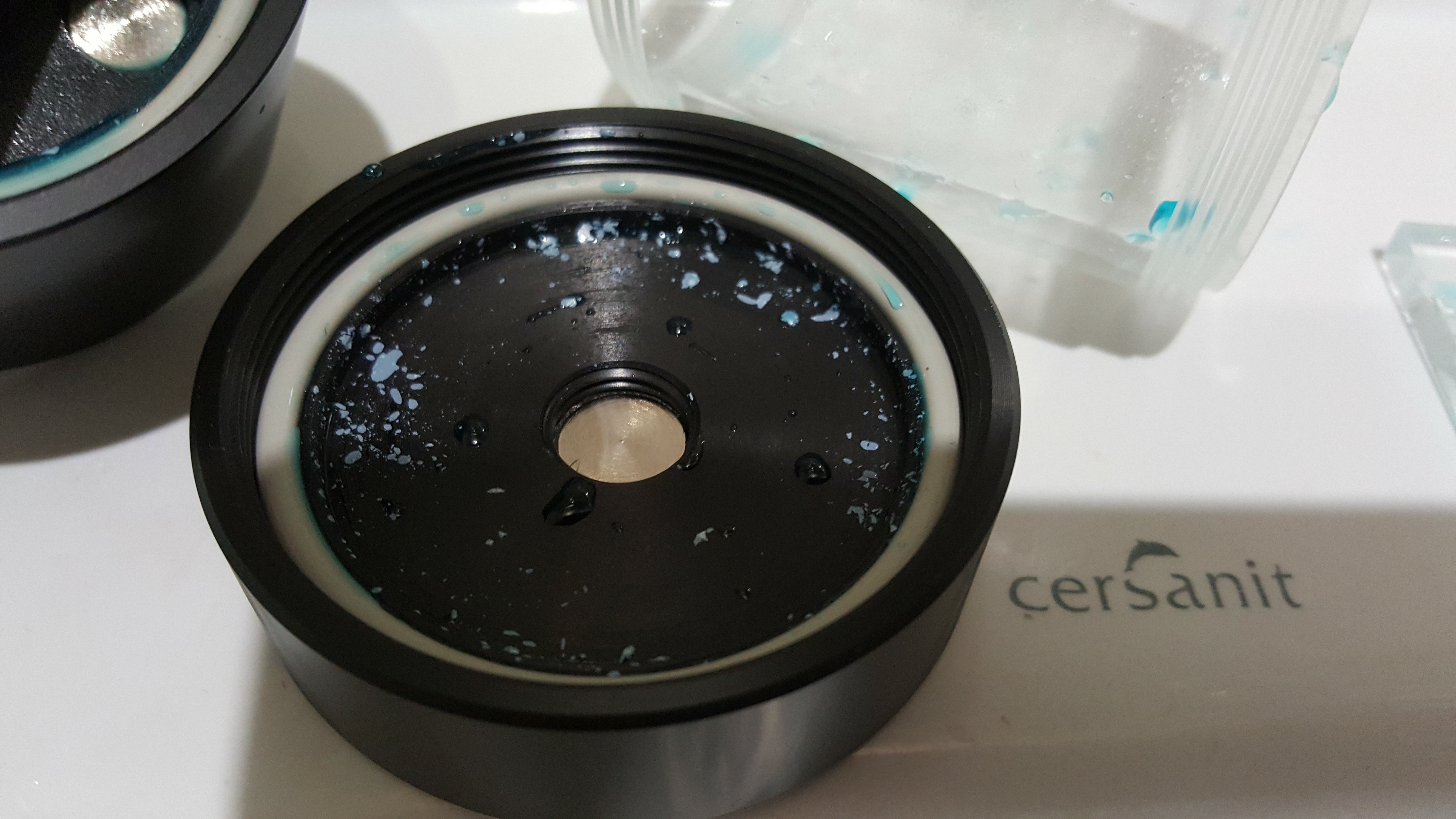

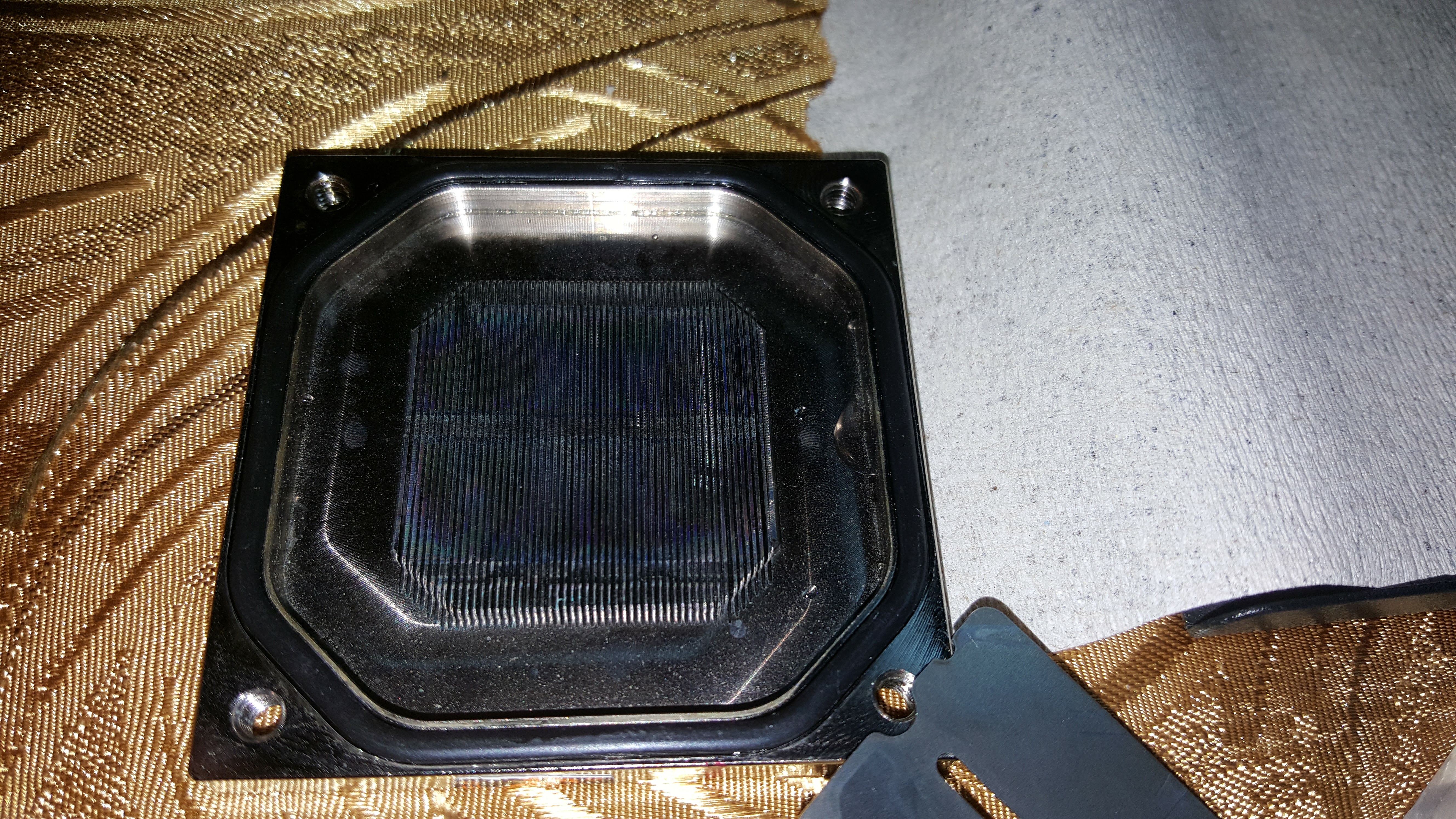

Ребята, подскажите в чём проблема?
Собрал второй ПК с СВО.
Через неделю появились хлопья и мутная жижа стала.
Шланги PrimoChill PrimoFlex Advanced LRT 12,7 / 9,5mm - Brilliant UV.
ОЖ EK-Ekoolant EVO UV BLUE (concentrate 100mL) + дистилят.
MO-RA новая, водоблок EK-FB ASUS M8I Monoblock - Nickel б/у, но чистый и сухой был.
Резервуар EK-RES X3 110 б/у, тоже чистый и сухой был.
Помпа D5 PWM б/у, разбирал - всё чисто и сухо было.
На этой же жиже и этом дистиляте первый ПК работает третий месяц без проблем, ОЖ прозрачная.

Разобрал всё, промыл водой, каналы не забились. Не успели наверное.

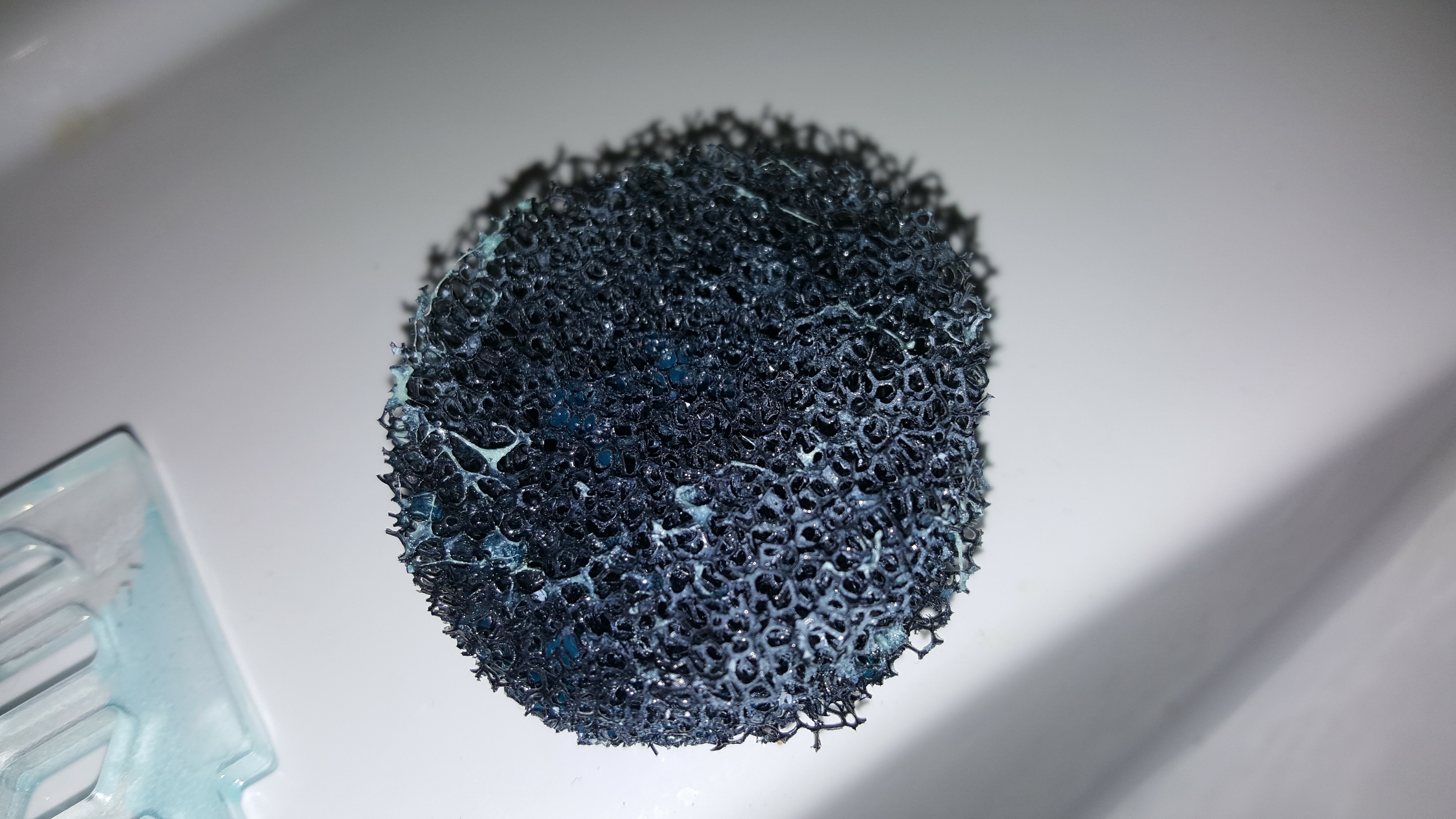

20170318_172204.jpg [ 4.49 МБ | Просмотров: 870 ]
Но в резервуаре был ужас.

Def3008 Перед запуском в работу не промывали? Ощущение, что был какой-то налет в компонентах, который посмывало. Тема по промывке-очистке - тут.
Регистрация: 09.10.2006
Реакция жижи и шланга, выходит пластификат из примочила. Разбирать все, раскручивать водоблоки, все промывать. Менять шланг и жижу. Не дружит этот шланг с этой жижой.

IceFireW, исключаю реакцию, т.к. на этих шлангах и на этом растворе первый ПК работает без подобного эффекта.
Разобрал всё, жижу слил в унитаз (прости меня экология), промыл водопроводной водой всё. Поставил на сушку. После сборки прогоню систему на дистиляте немного, после залью свежий раствор на основе EK-Ekoolant EVO UV BLUE (concentrate 100mL).
Не могу понять причину проблемы.
Налёта на компонентах не видно было перед сборкой, дистилят+концентрат и шланги проверены на другой системе.
Все равно это пластификат из шлага и то, что жижа, шланг и еще какой неизвестный компонент вступили в реакцию, 99%.

Def3008 писал(а):
Через неделю появились хлопья и мутная жижа стала. Шланги PrimoChill PrimoFlex Advanced LRT 12,7 / 9,5mm - Brilliant UV
Это пластификатор вымылся из шлангов, - Жижу слить, систему промыть водой и заправить новой жижей. Шланги менять не следует, - с них снова вначале будет вымываться пластификатор.
Вот и покупайся на рекламу очень мягких шлангов.
Добавлено спустя 7 минут 14 секунд:
Def3008 писал(а):
дистилят+концентрат и шланги проверены на другой системе...
Из этого перечня только дистиллят - постоянный, все остальное - концентрат и шланги подвергается фирменным экспериментам.
Вот если бы "проверено на другой системе" были бы шланги из той же бухты и жижа той же партии...
Все нужно менять, тк реакция пошла и ее уже не остановить.

IceFireW,OldBrave, шланг в запасе есть, но попробую на старом. Как говорил, прогоню на дистиляте и заправлю свежий раствор. О результатах отпишусь. Если из этих шлангов так вымывается пластификатор, тогда нафига переплачивать? На первом ПК есть два метра китайщины и всё отлично до сих пор.
Если опять появятся хлопья, попробую предъявить поставщику шлангов и концентрата.
