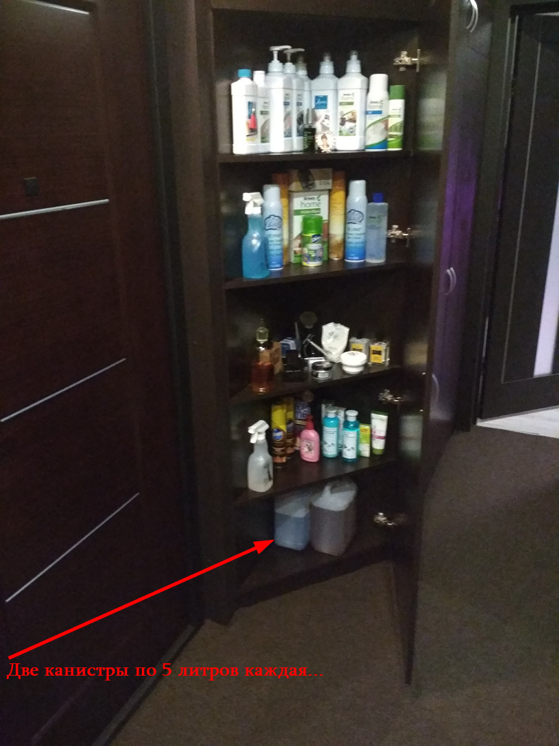

vostokhost
Стоят себе в шкафу и не жужжат
IMG_20191117_142127.jpg [ 170.94 КБ | Просмотров: 631 ]
