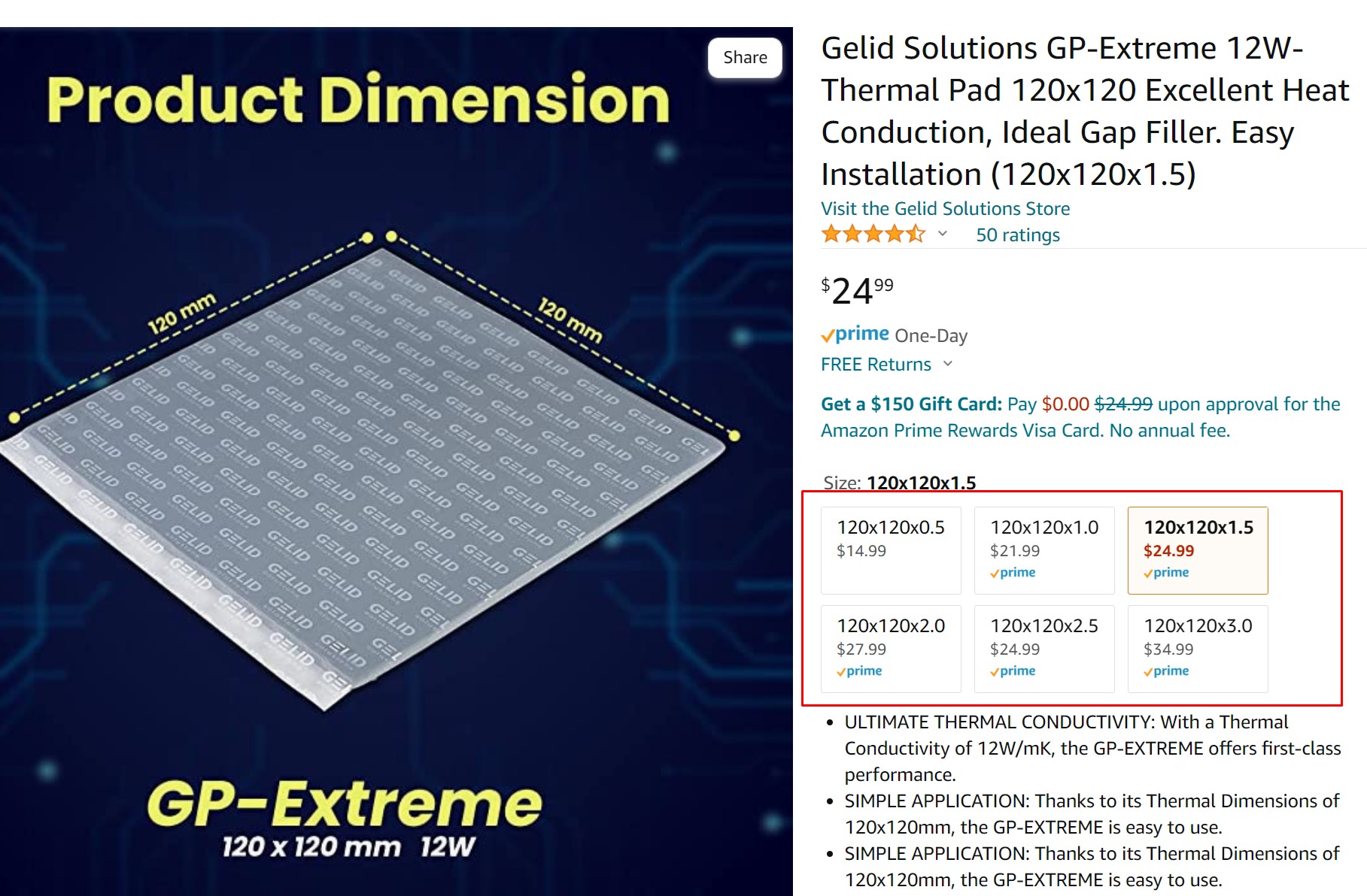

Screenshot_35.jpg [ 370.89 КБ | Просмотров: 522 ]
incognito_ineta писал(а):
Размеры 0,5-1-1,5-2
Прям вот весь размерный ряд почти брать? Накладно получается, около 95$ с доставкой 4 толщины.
SERO91988 писал(а):
арктики - мусор одноразовый тем более если им 5 лет и их надо четко подбирать по толщине ибо раздавить их - не так просто
Сейчас надавил, очень мягкие они, в лепёшку разминаются нажатием пальцев. Возможно раньше мягче выпускали, но у меня всего одна толщина 1мм всё равно, надо покупать другие.
SERO91988 писал(а):
на врм можно что-то попроще типа гелида
Хмм, а Gelid Solutions GP-Extreme при такой цене, это что то попроще? )) А что тогда круто?
