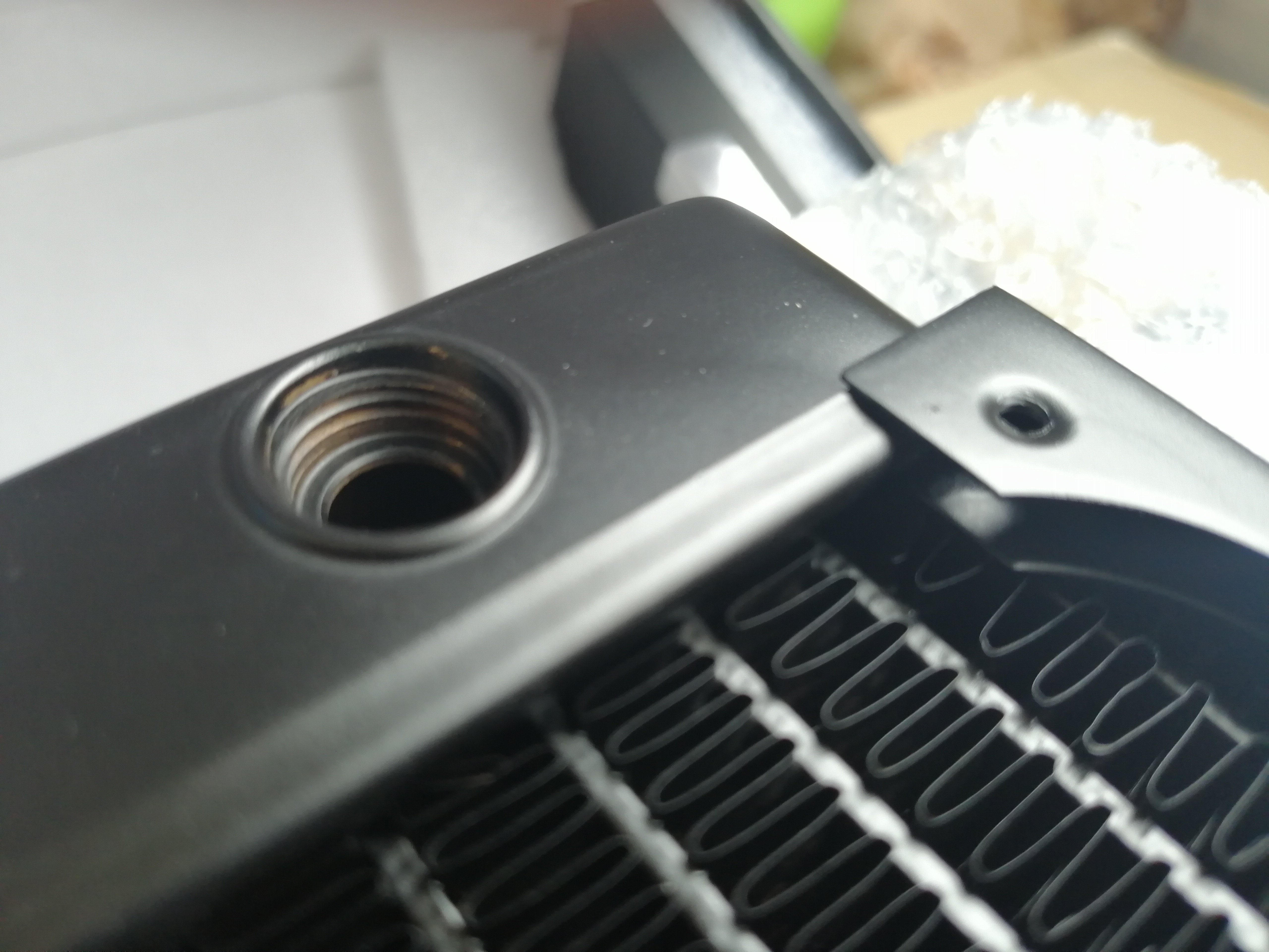

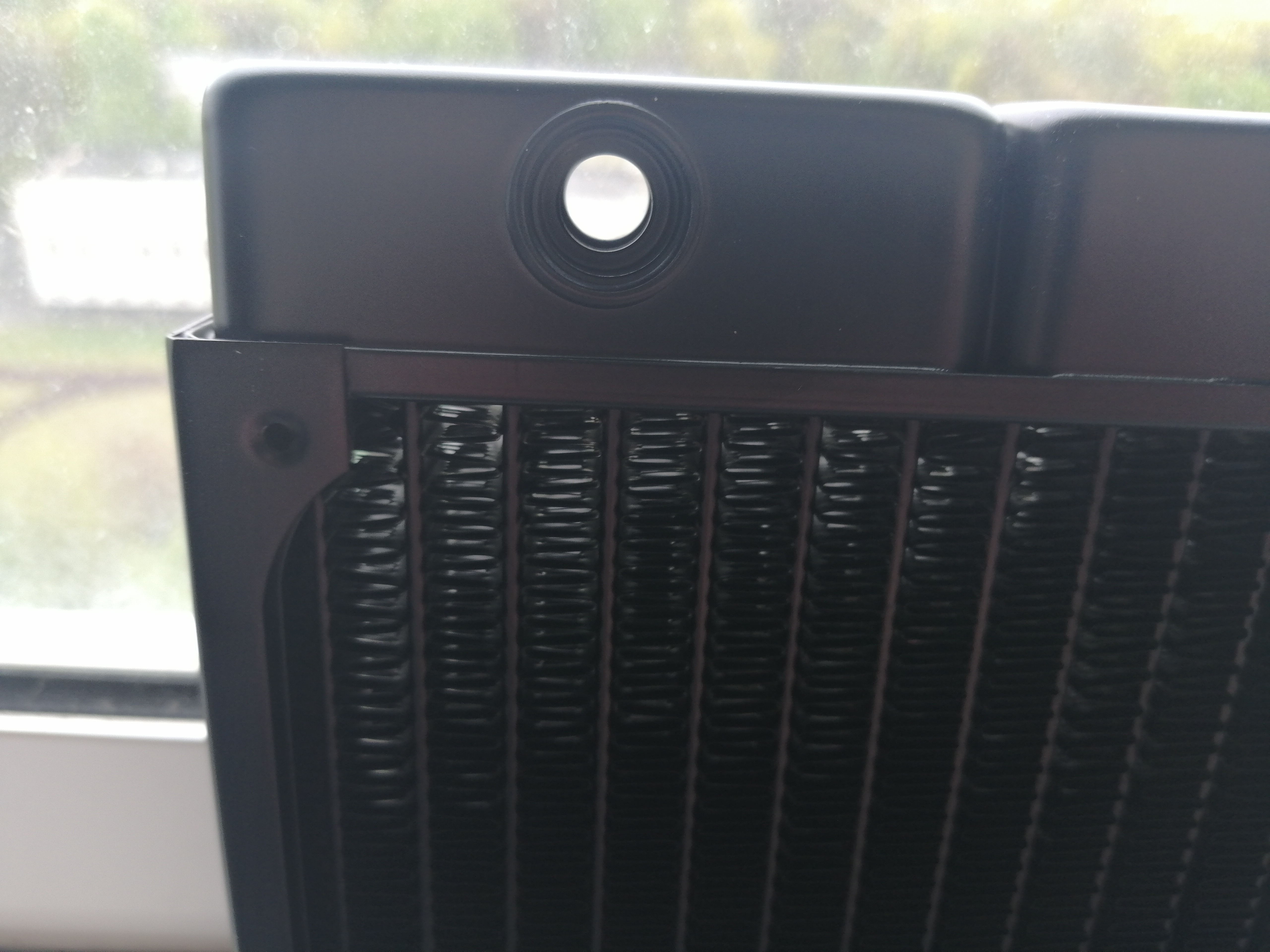

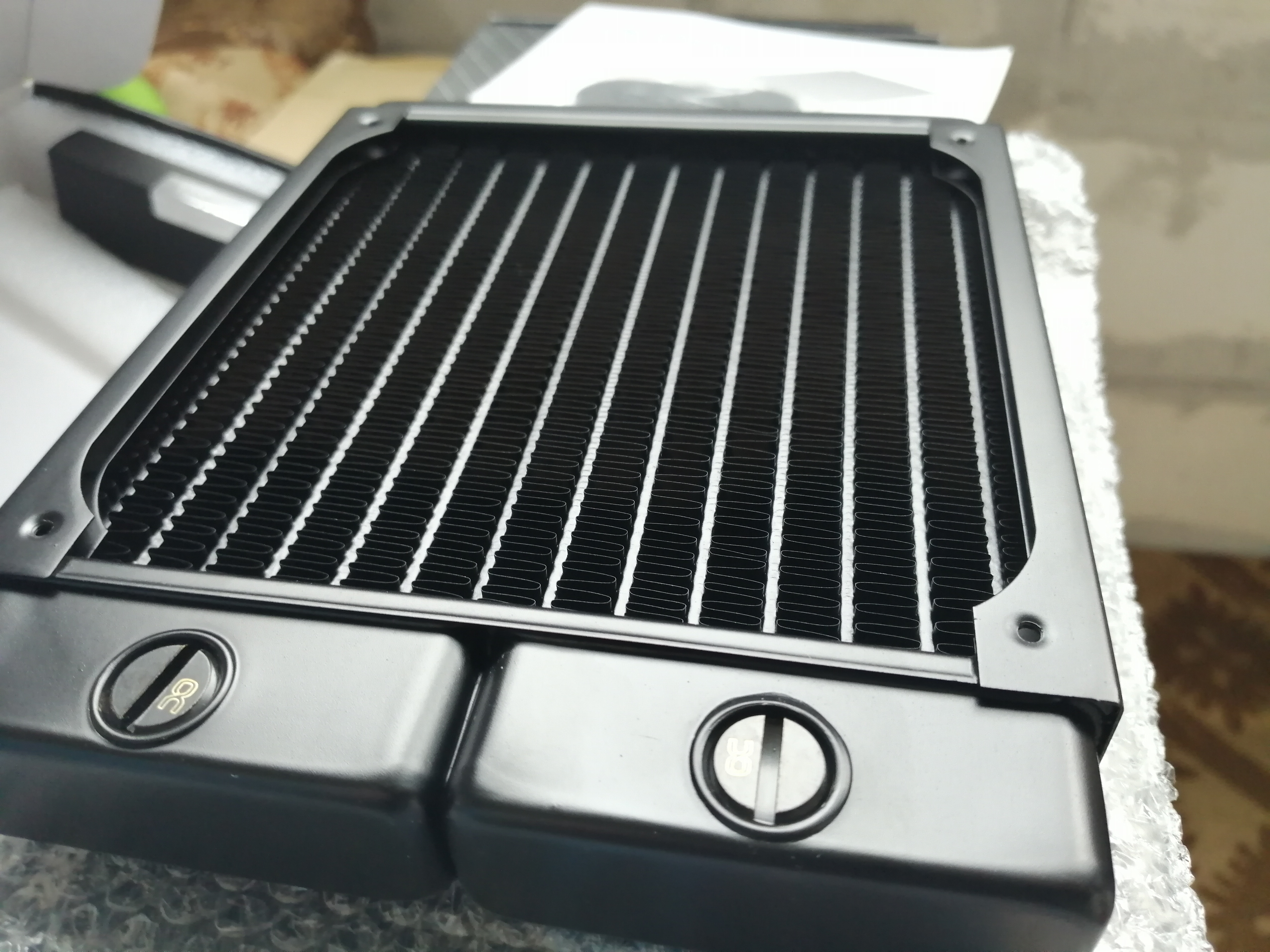

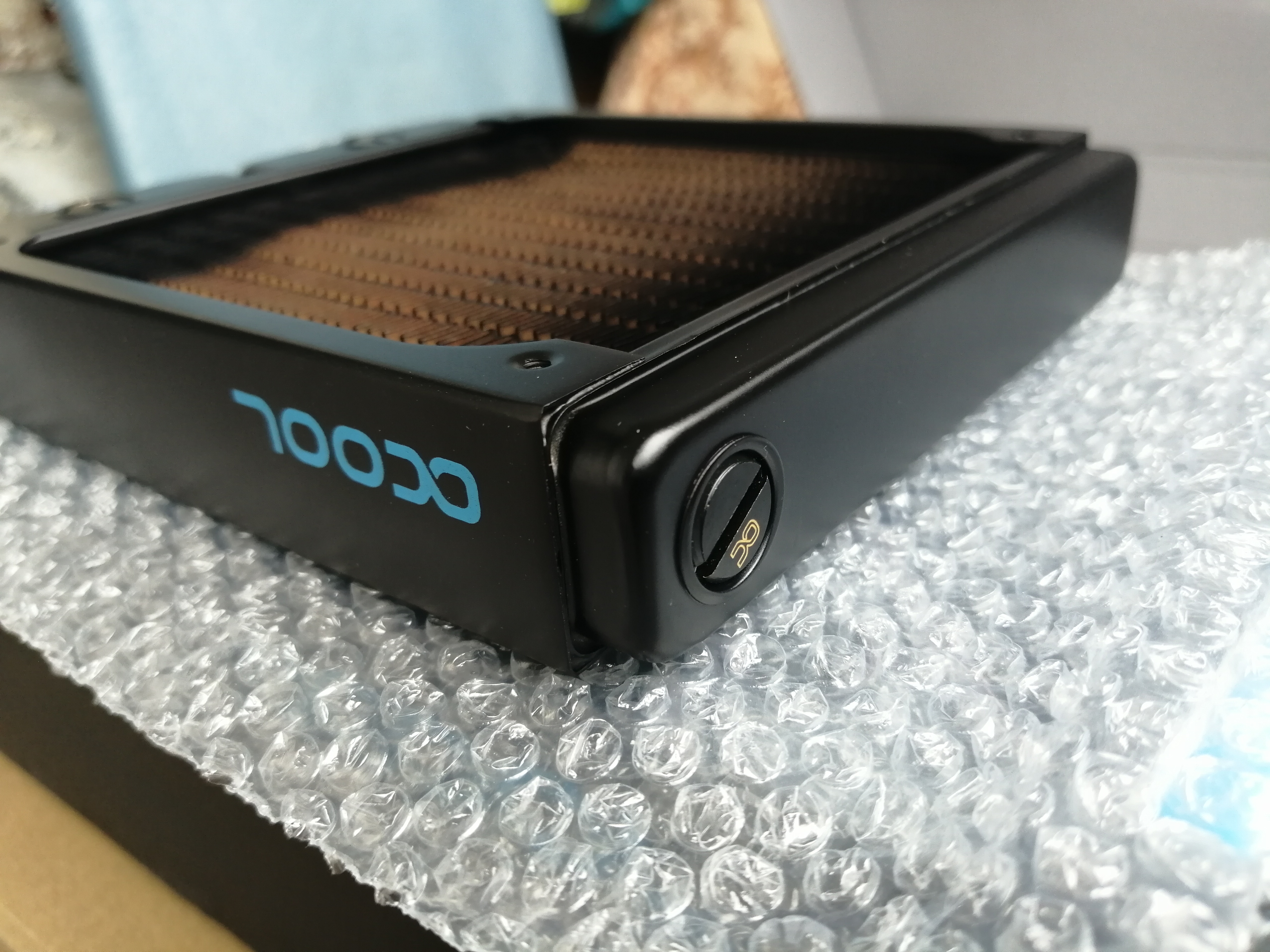

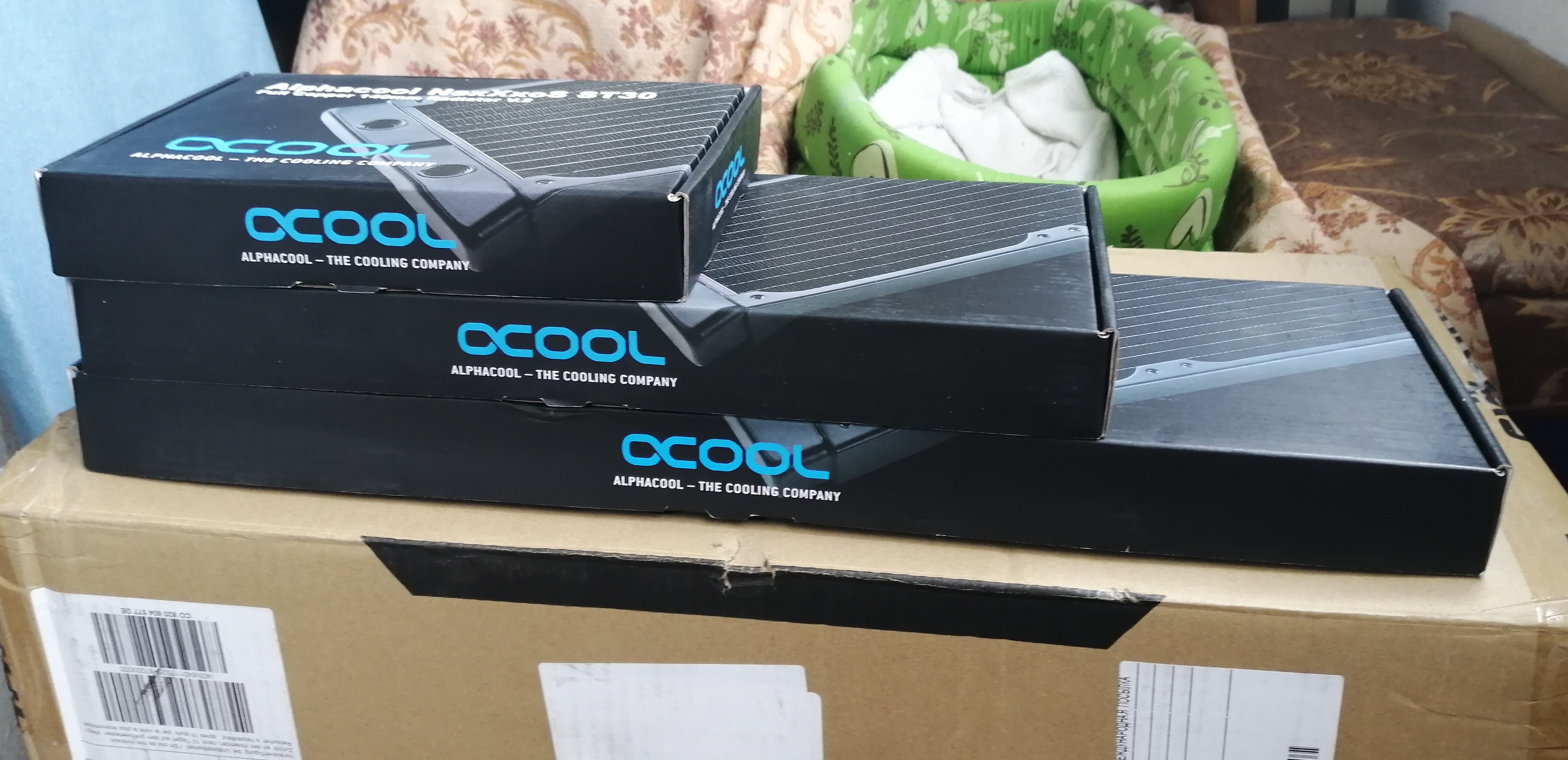

Приехали мои ST30 V2 140/280/420 :super:
Первой версии у меня не было, так что сравнить не могу. Фотки выкладываю как и обещал.
IMG_20190502_095106.jpg [ 1.63 МБ | Просмотров: 570 ]
Покрас под разным углом обзора, порты и новые запатентованные заглушки, которые не выпирают :D
Фото
IMG_20190502_095211.jpg [ 2.59 МБ | Просмотров: 570 ]
