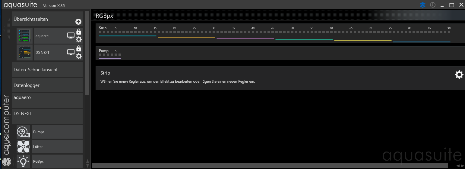

losinka писал(а):
действительно не рекомендуется вешать запараллеленные вентиляторы на материнку (по мощности и току проходят), чтобы в биосе выставить фиксированные обороты вентиляторов и забыть про них?
Смело так можешь подключать,только желательно чтобы допустимый ток не превышал.У меня так несколько лет было,по три вентилятора на канал.
losinka писал(а):
как в аквасюите управлять цветом лампочек на D5 Next, если всё подсоединено только по аквабусу?
RGBpx
RGBpx.PNG [ 49.02 КБ | Просмотров: 590 ]
Ищи вот такую закладку.
Поправочка

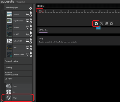

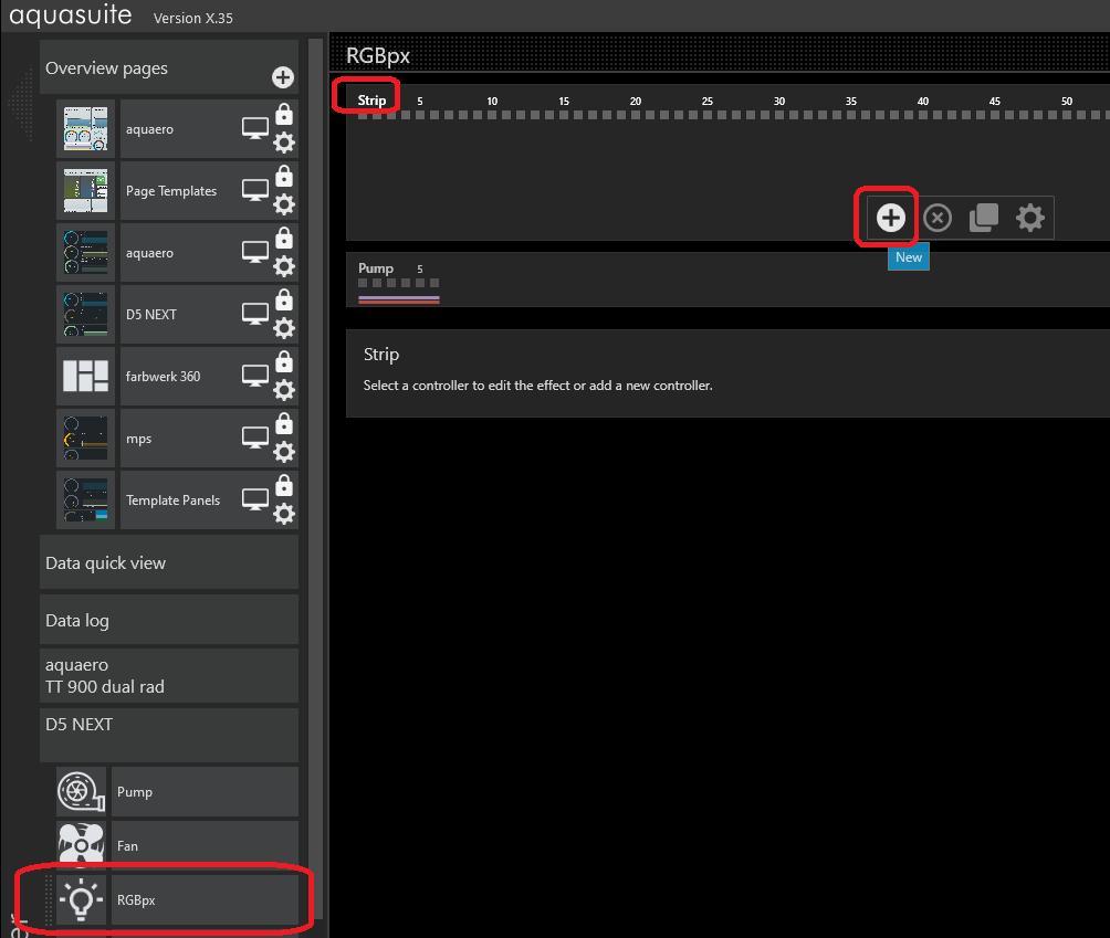

dak1976gv писал(а):
1. не могу запустить комплектное led-кольцо на колбе. диоды на самом контроллере горят, а кольцо - нет. его же нужно подключать 4пин проводком в 4пин-разъему на контроллере, правильно? Как-то программно нужно "уктивировать"?
Обратить внимание что у RGBpx колец и лент есть "полярность" - подключать помпу нужно к порту на кольце/ленте помеченному как IN, хотя внешне они одинаковы.
Проверить что RGBpx/aquabus порт сконфигурирован в режиме RGBpx. И "уктивировать" тут, создав для подключенной ленты соответствующий контроллер, соразмерно числу светодиодов на ленте/кольце. Подсветка адресуемая, каждый светодиод управляется отдельно, поэтому размер LED controller пропорционально числу светодиодов. А нет контроллера = нет света.
