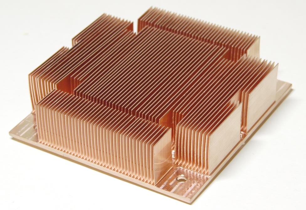

Можно из такого радиатора сделать достойный водоблок для разогнанного Q6600 B1?
