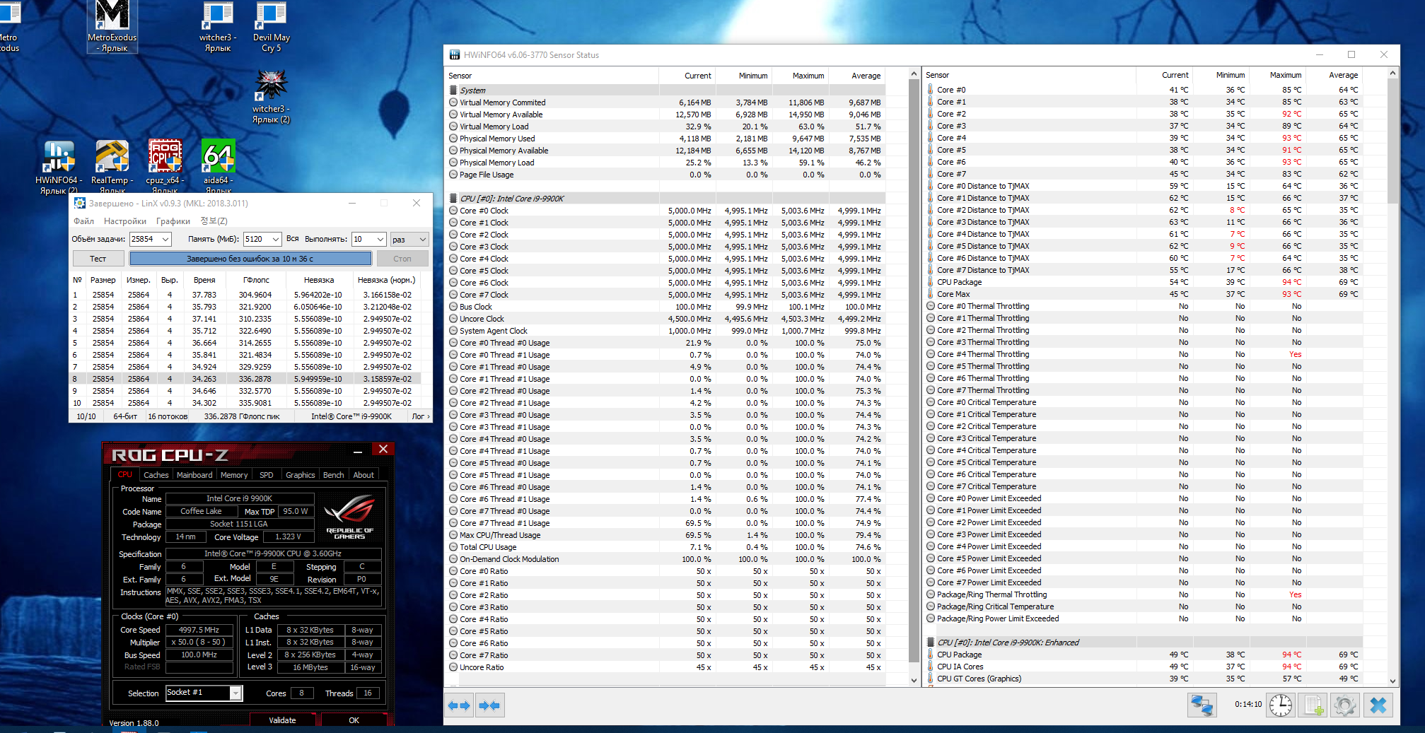

Водянка стоила того... В комнате тихо, в линксе чуть ветрено, теперь за 92 градуса по одному-двум стремным ядрам не переваливает, без водянки за 99 градусов на первом же проходе... ЖМ еще надо под другому намазать и попробовать сменить гризли на куллаборатори...

I7-13700KF@5500-4900-4200/MAXIMUS Z790 APEX ENCORE/G.Skill Trident Z5 32GB DDR5@7600 (36-46-46-58) (2x16GB)/SSD PM9A1 1TB/ Gigabyte GeForce RTX 4080

Cyborg у вас проблемы с разгоном. Невязки скачут и флопсы просто мизерные для этого камня.

MeDd На полу все лежит, надо подбирать да... Но скорее всего надо ЖМ поменять под крышкой, 4 ядро дикое какое-то... А флопсы все время в этой версии такие выбивает...
Добавлено спустя 17 минут 6 секунд:
Руками выставил 105 градусов макс температуру и теперь тротлить камень перестал... Только как народ получает флопсов более 330 не пойму... Наверно, надо с памятью играться...

У вас там всё проблемно. У меня такие же флопсы получались когда вторичные тайминги были не настроины. как настроил сразу за 480 флопсов перевалило. Но учтите, что камень начнёт греться гораздо сильнее. И ещё вычислительная нагрузка на проц будет сильнее. Сейчас невязки не совпадают, а будут ошибки выскакивать скорее всего. Придётся или напряжение поднимать или частоту опускать. У меня в номинале при 330 флопсах было под 80 градусов, а при 483 флопсах за 90 градусов ушло. И это я только вторички настроил.

mrrobinzon Вторички не крутил... Возможно лучше даже частоту памяти опустить до номинала и покрутить вторички...

Ну да. Возможно и невязки пляшут из-за нестабильного разгона памяти.

Cyborg у меня на 9700k флопсов на 130 с лишком больше чем у вас. С памятью в XMP и процессором на 4.7
Вам надо бы скинуть все в сток, и память и проц. И дальше разгонять нормально, начиная с памяти. Периодически запуская тесты.

Так без гипертрейдинга и у меня больше... А память в стоке с 2N дает 330 флопсов и 375 флопсов в 1N. Что дальше крутить у памяти я не знаю, слишком по другому все от райзена и много непонятного
