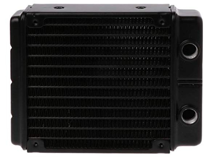

Помогите понять что значит
Radiator Water Cooler 24 Tube (Double-Layer)
Flat tube number: 24pcs(Double-layer)
Судя по фото, количеству каналов 12....откуда 24?

krestover писал(а):
что значит
Это значит 2 слоя 24 трубки.
