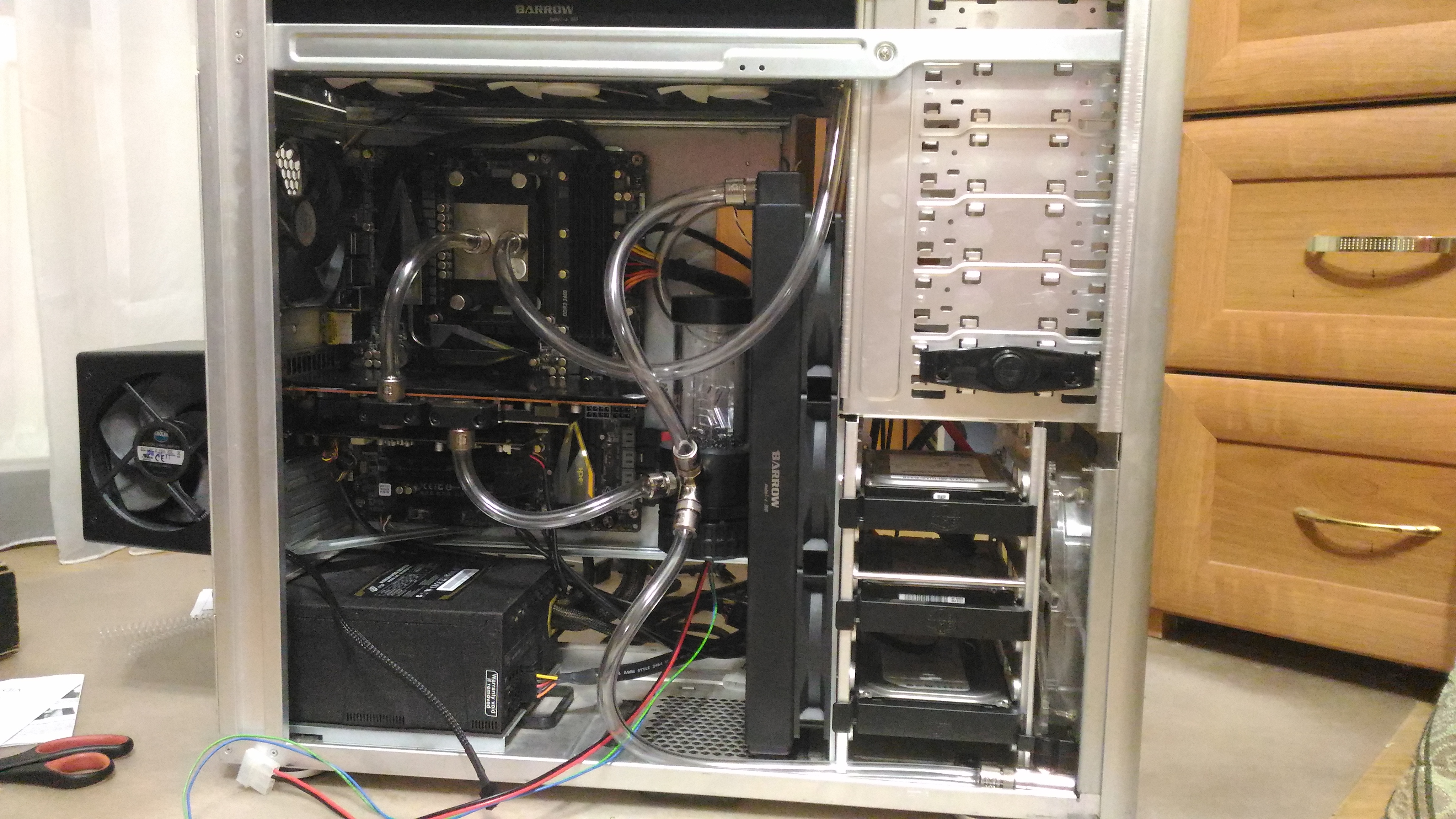

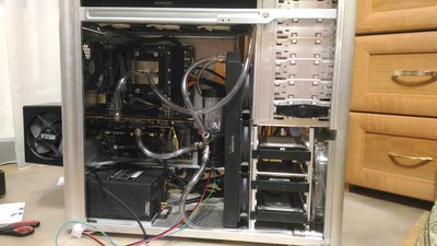

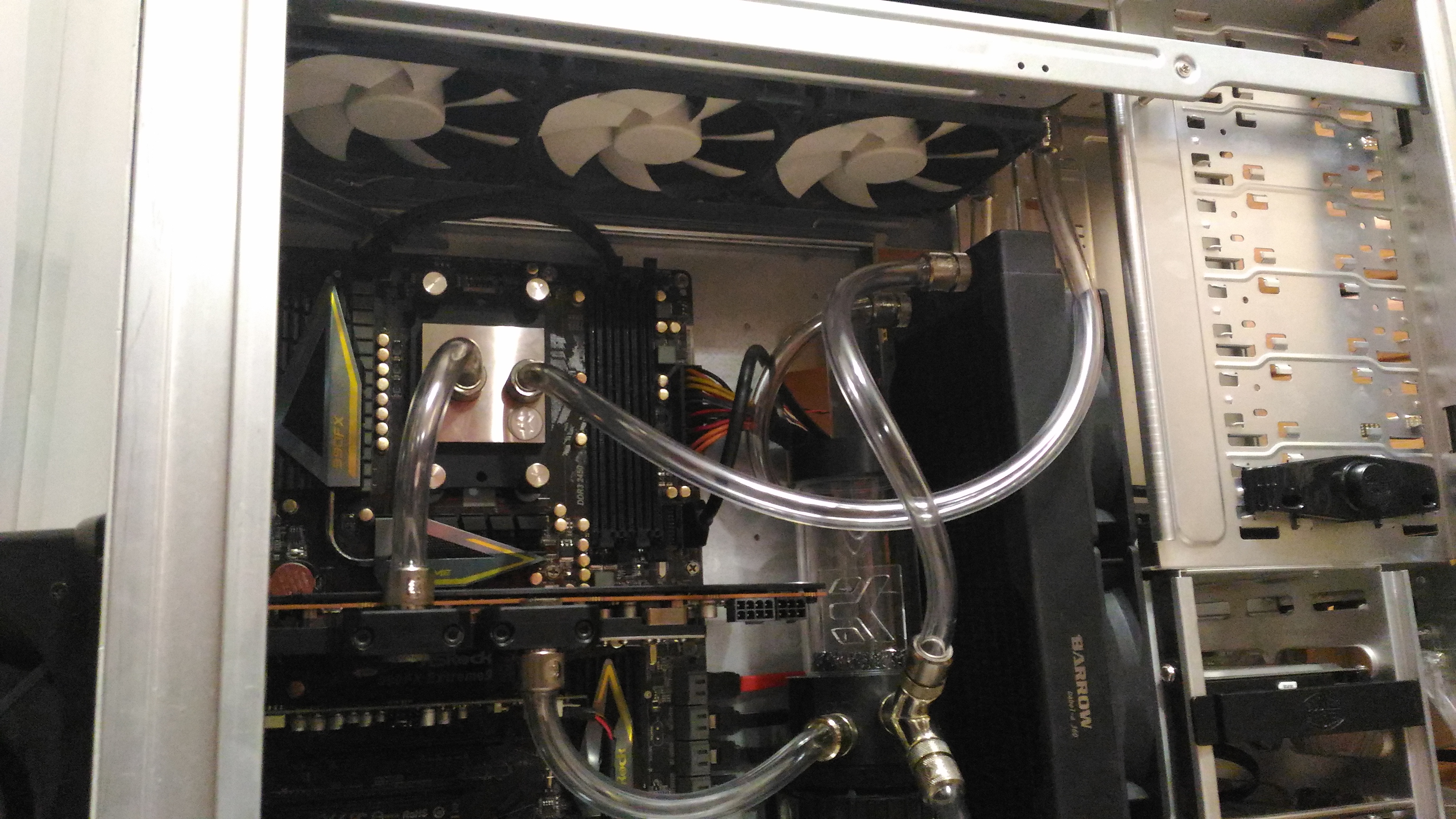

В общем, собрал-таки контур.
Выводы и мысли:
Два вывода. Первый: я был слишком оптимистичен и самонадеян, когда рисовал чертёж контура на глазок - все компоненты поместились впритирку, если б толщина радов была 45мм - был бы привет. Второй: руки у меня зависли между плечами и жопой, мда.
Правильно предупреждали насчёт перегибов шланга и советовали брать угловые фитинги, но удалось обойтись без них и избежать проблем(при этом всё равно закупился антикинком от ЕК, который неожиданно оказался ломким дерьмом: на шланге он быстро растрескивается, и это без сгибаний последнего!).
Водоблок от Куланса и бэк от ЕК удалось подружить при помощи квартета старых советских винтиков, встали как родные и заодно придали шарм этакого колхоза.
Руки из спины дали о себе знать при создании крепежа для радов: дырки насверлил паршиво(потому что нефиг торопиться и размечать на глазок), но всё держится монолитно.
Завтра буду мешать жижу и промывать радиаторы - про это я вспомнил в самый последний момент, мда...
Ну и фото получившегося в итоге:
Общий вид:
P_20170512_231303.jpg [ 2.71 МБ | Просмотров: 709 ]
P_20170512_231359.jpg [ 2.6 МБ | Просмотров: 709 ]

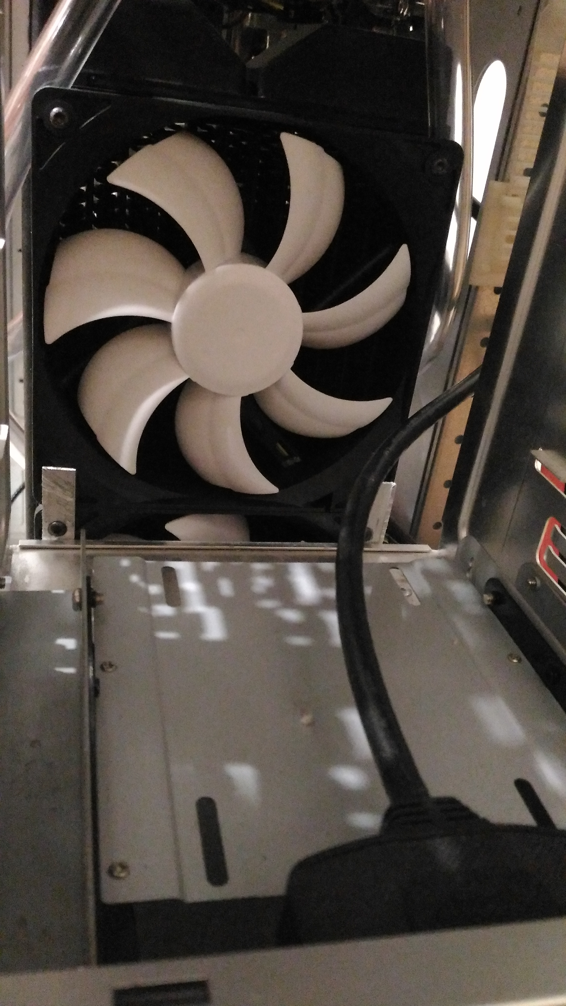

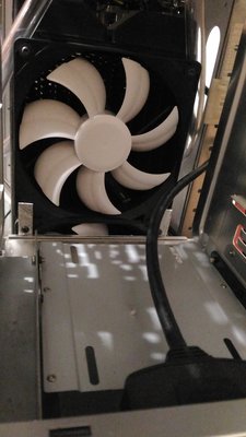

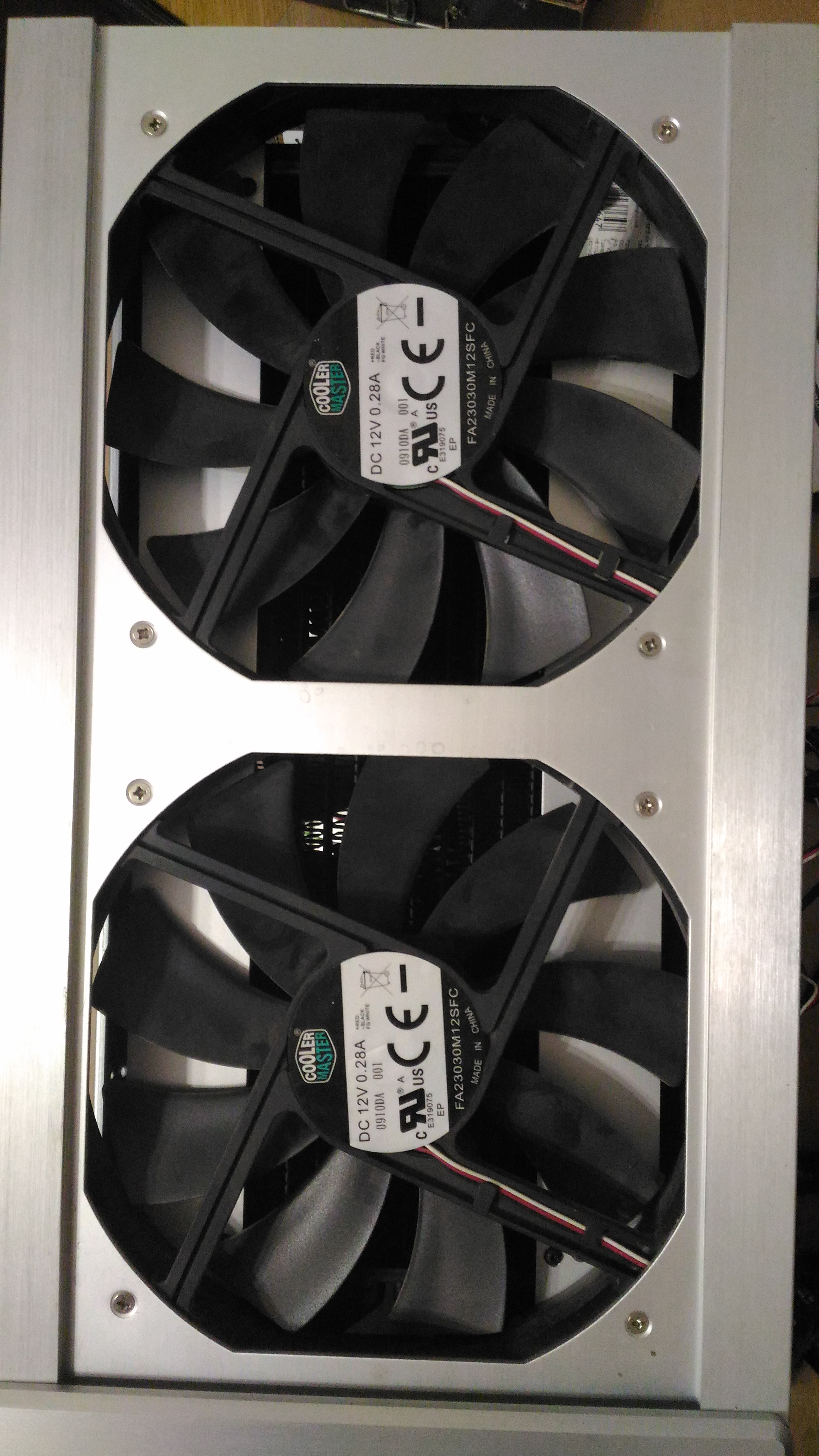

Крепежи радов сделаны из алюминиевого уголка(вверху)
и П-образного профиля(спереди):
P_20170512_231454.jpg [ 2.35 МБ | Просмотров: 709 ]
P_20170512_231427.jpg [ 2.57 МБ | Просмотров: 709 ]
Из всех допиливаний самого корпуса - лишь четыре высверленных отверстия в поддоне матплаты под крепление помпы. Сюда очень удачно пригодились металлические стойки из комплекта виброгасителей для помп DDC, таки не зря брал их...
Ну для первого раза - вообще то я и хуже видел, но все таки лучше бы я такое на ночь не смотрел :D .
Вот этот игрекообразный раздвоитель - неужели нельзя было обыкновенный т-образный поставить, чтобы из помпы прямо шло, куда надо, а слив под 90 градусов?
В общем не плохо. Верхний радиатор не получалось разместить на оборот что бы такого длиного шланга не болталось? CPU водоблок можно повернуть на 90° и воздух из него легче уйдет на старте (я себя так успакаиваю).
Вполне себе годно для первого раза :good: Места, кстати, в корпусе, еще полно, ну а прямота рук достигается практикой :-)
Да можно было бы, наверное, но тогда шланг упирался бы в стенку корпуса и перегибался бы(ну или пришлось бы искать угловые фитинги). Либо можно было пустить вертикально его, это вариант. Короче, лоханулся я чутка, когда брал сплиттер.
AmonRA тогда бы был длинный шланг из рада в рад, единственный плюс подобного размещения был бы в том, что не пришлось бы городить из шлангов то, что получилось, чтобы избежать перегибов. Мб в будущем разверну его, пока же положение устраивает.
По ватеру ЦПУ - я всё равно несколько часов на протечки погоняю, воздух должен весь выйти, на крайняк положу корпус набок ненадолго.
PWSteal возможно, но вот вертикальный рад пришлось силой запихивать, но тут просто надо было раньше сверлить дырки под крепёж помпы на полсантиметра левее, и было бы счастье.
