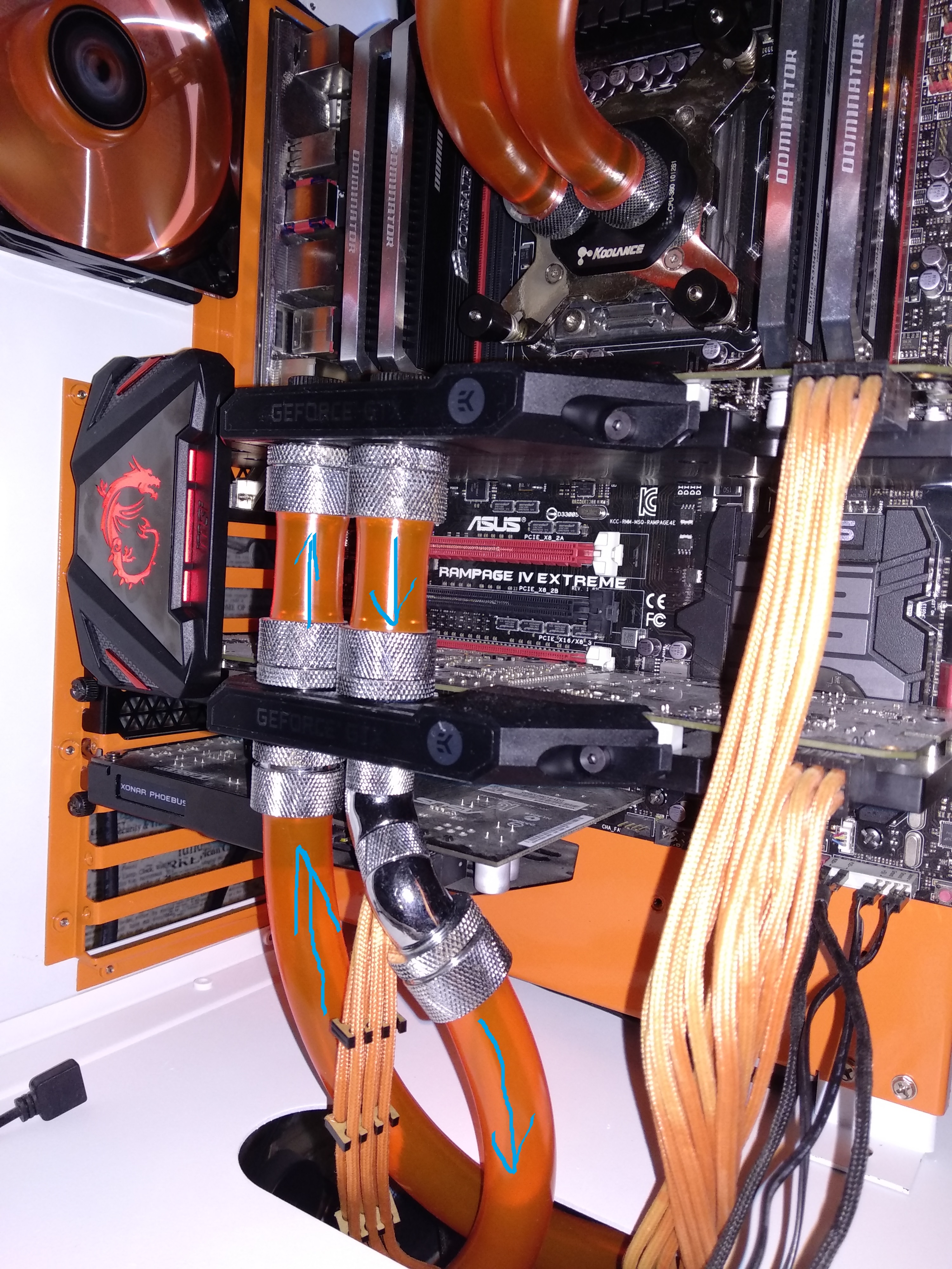

Карты подключены вот так,
IMG_20190511_230900.jpg [ 3.01 МБ | Просмотров: 802 ]
не знаю как это, походу параллельно, так-же были подключены и предыдущие. в реальных играх, пока не тестил, ибо только сегодня закончил, только подкинул железо для запустить...

Скаут писал(а):
походу параллельно
Да, параллельно.
У меня не было слаев и кроссов под водой, но такая схема мне не очень нравится. Я бы подключал последовательно.
Может, у кого есть опыт такого рода, выскажут свое мнение.
Последовательно, да на второй скорости помпы, у него скорее всего просто умрёт всё.

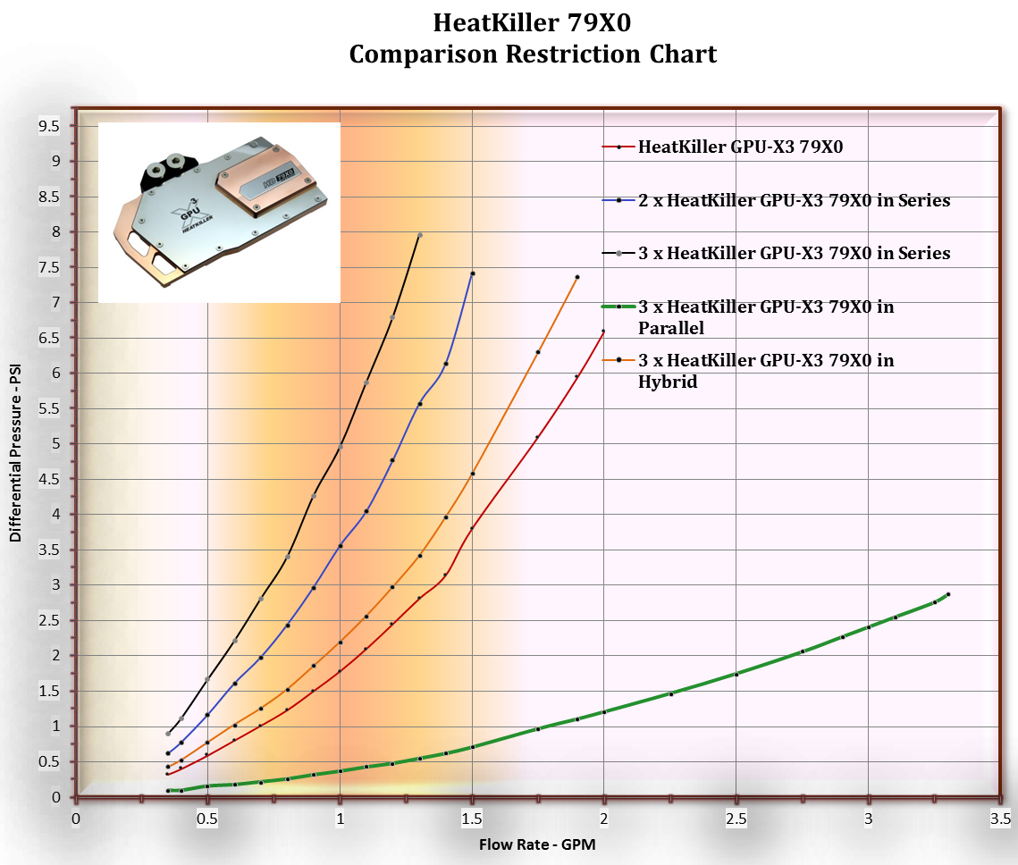

Да вот самого эта тема заинтересовала. В инете мало статей на тему последовательного/параллельного подключения, но выводы можно сделать. На двух одинаковых водоблоках параллельное подключение вроде как не критично. Параллельное подключение создает более низкое сопротивление потоку, чем последовательное.
И таки да - тяжко будет контуру на второй скорости при последовательном подключении.
Пару схем и графиков. Терминал с пробками для разных вариантов подключения и графики зависимости потока
Схемки
d25c345d_HeatKiller79X0TripleHybridComparisonRestrictionChart.png [ 209.18 КБ | Просмотров: 781 ]
169470a1_SerialLockinstructions.jpeg [ 88.73 КБ | Просмотров: 781 ]
Именно так.

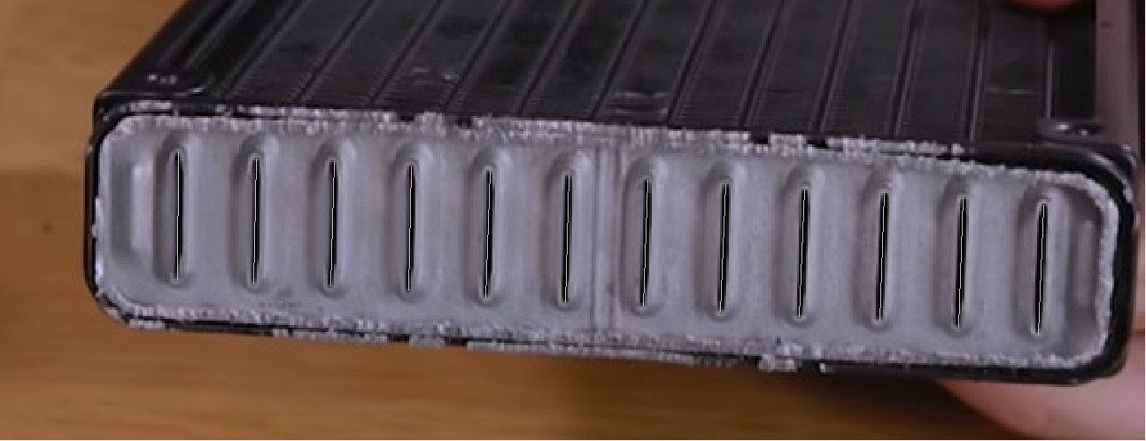

Продолжение вопроса отсюда
Как могут располагаться 24 трубки 2 слоя ?
Flat tube number: 24pcs(Double-layer)
Разрез
org.jpg [ 113.43 КБ | Просмотров: 685 ]
Так
r1.jpg [ 133.58 КБ | Просмотров: 685 ]
или
Так
r2.jpg [ 132.5 КБ | Просмотров: 685 ]

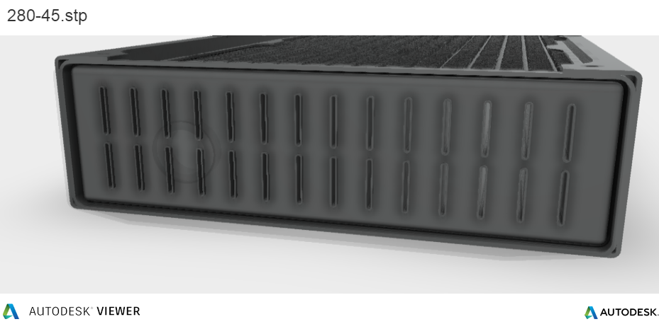

Так:
280-45.stp.png [ 228.33 КБ | Просмотров: 663 ]
На скрине Alphacool XT45 280mm , 14Х2=28 трубок
:thank_you:
