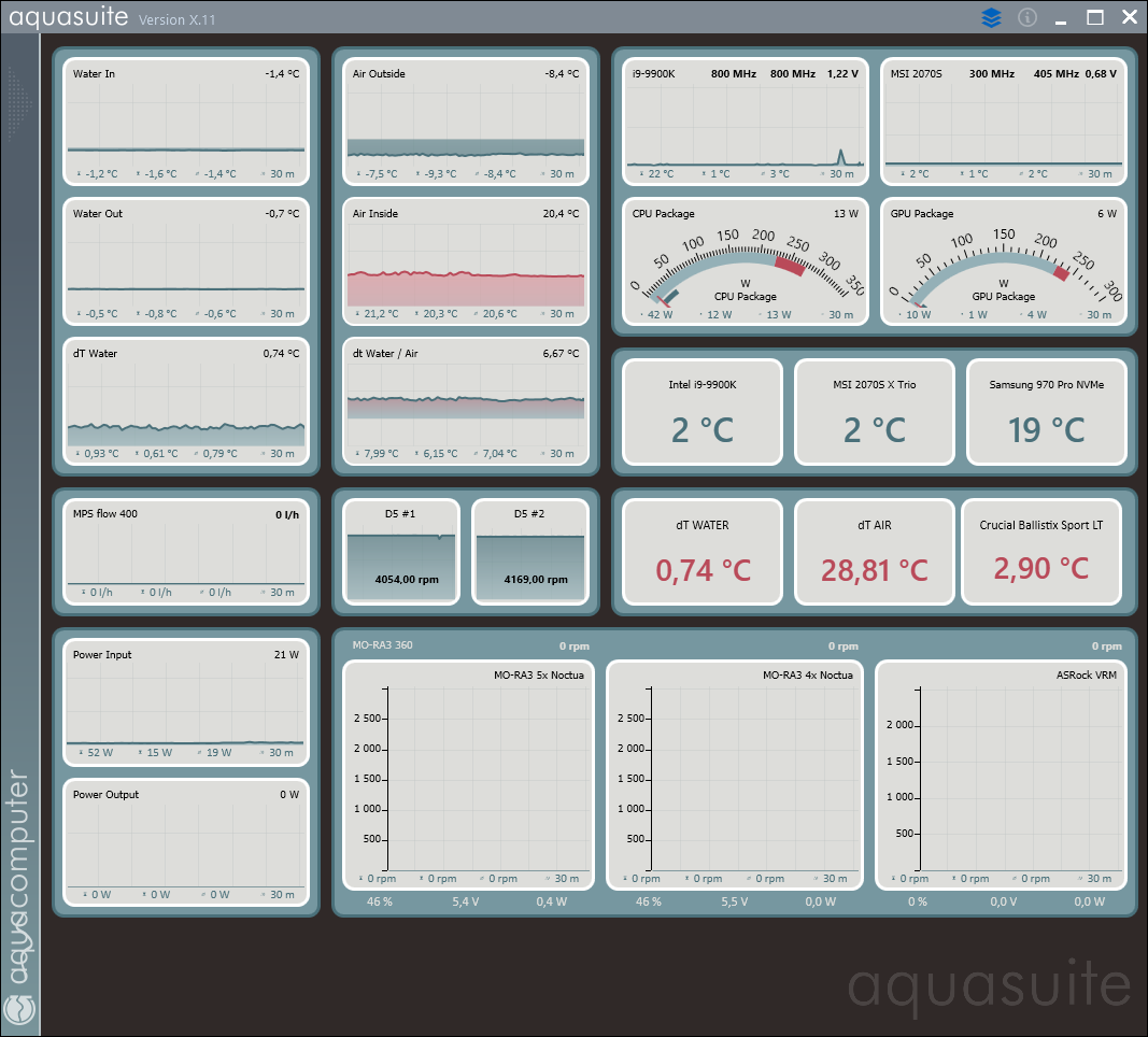

k2viper
да.
Ранее, при такой температуре, помпы уже начинали "захлебываться", завтра должно быть под -20С на улице, значит теплоноситель уйдет в минус, проверим.
001.png [ 118.92 КБ | Просмотров: 719 ]
★ CPU ☆ Intel 10900KF ★ GPU ☆ ASUS 3080 Strix OC ★ DDR4 ☆ G.Skill Trident Z 3200C14 ★
Регистрация: 19.03.2008
Откуда: Беларусь
aggression
Не парь мозга, для твоего стенда G13 подходит. И вязкость норм и этилен. Кто боится спирта, пусть слезают с авто)

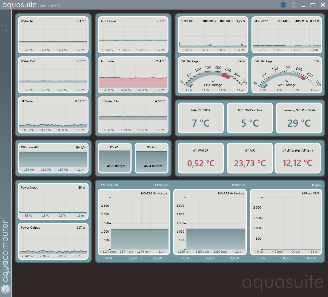

Регистрация: 26.08.2012
Откуда: Мурманск
Фото: 619
nag77
этиленгликоль, где никель+медь+акрил+пвх?.. нее, и так норм?
Темпа у памяти - 6С ;)))
Регистрация: 09.11.2018
Откуда: Донецк
aggression
акрил+пвх совместимо, никель+медь - хз, по идеи должно быть совместимо и жалоб не слышно, с автомобильным антифризом важно что бы воздуха не было и защищаемые железки он "обволакивал" все время (пузырьки, пена и при этом всем турбулентный поток нежелателен).

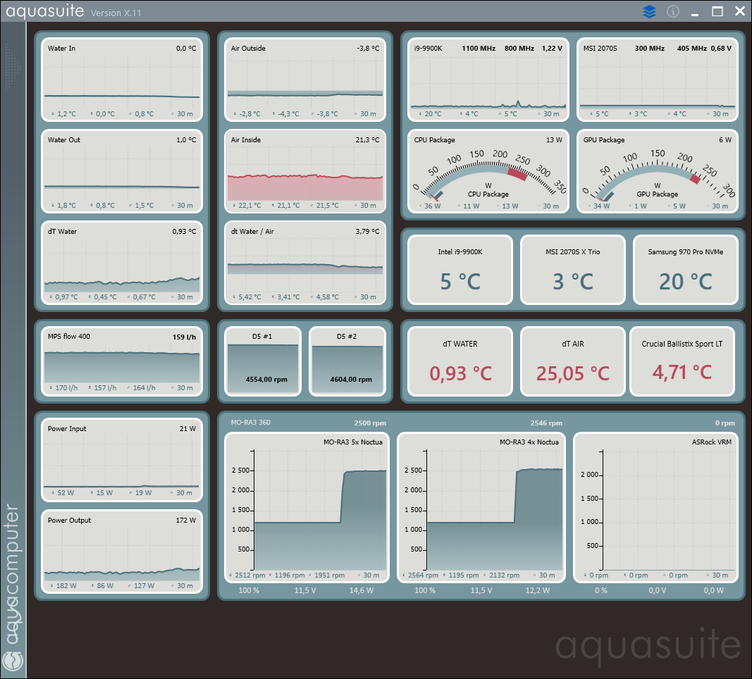

Поток ушел ниже 80 л/ч, но помпы работают без нареканий уже несколько часов...
003.png [ 111.18 КБ | Просмотров: 585 ]
...думаю, добавить еще немного дистиллята или не стоит?
PS: вертушки на MO-RA360 в состоянии покоя.
Откуда: Беларусь
Память, однако, 2,6С. Решился вопрос с датчиком?
Под нагрузкой память не гонял, какая температура?
Откуда: Мурманск
Фото: 619
nag77
да, видимо пипку на датчике передавил ватером, пришел в негодность, установил новый.
В ТМ5 память показывал 11-12С.
Остановись усугублять --- несколько часов это ни о чём --- пущай работает как есть...
