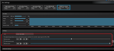

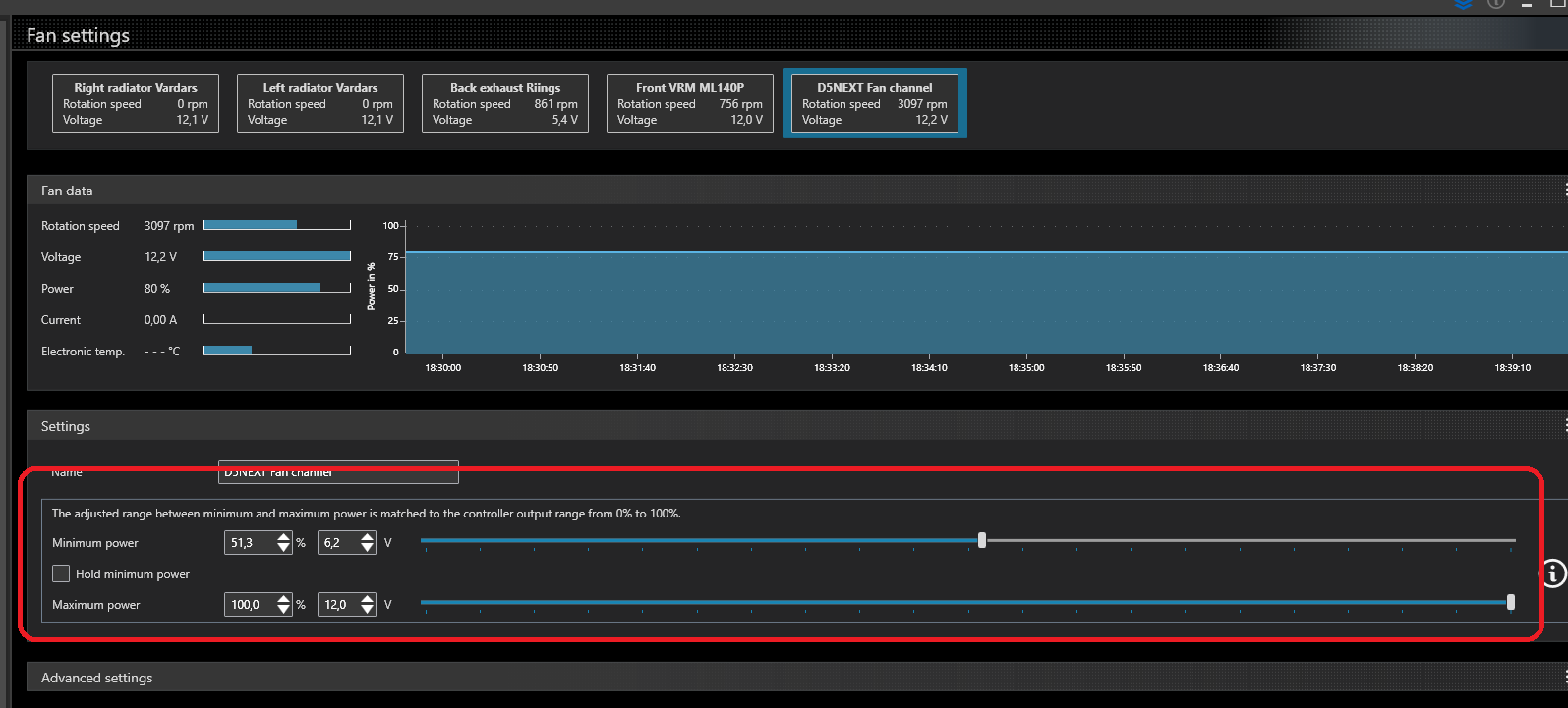

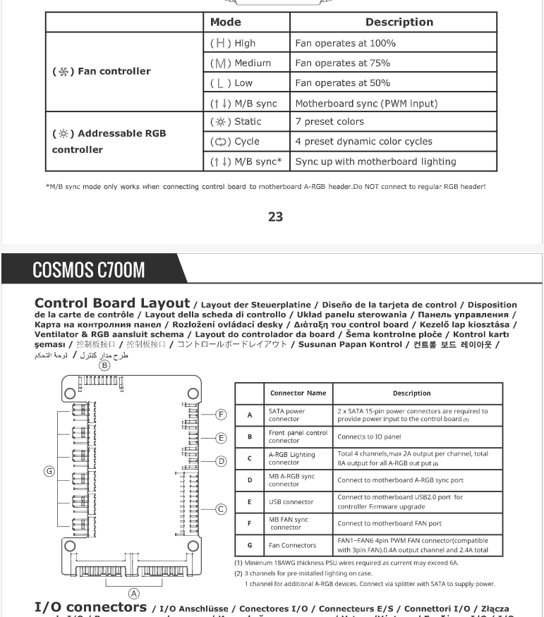

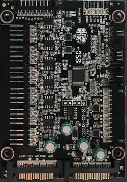

Регистрация: 20.02.2008
Парни скажите мне в чем проблема казалось бы достаточно тупого контроллера корпуса
Screenshot_4.png [ 136.85 КБ | Просмотров: 814 ]
Screenshot_5.png [ 455.82 КБ | Просмотров: 814 ]
Коннектор f подключаю в помпу Некст один работает на 100 % оборотов остальные стоят
В акваэро реагирует Только на ползунок 100% включаются все
В матери работает нормально
Регистрация: 28.02.2008
Откуда: Калининград
Фото: 99
Fan выход помпы Некст может конфигурироваться как вход для датчика потока. Не твой случай? )
Я бы попробовал как управляется если подключить 1 вентилятор или пачку через сплиттер к выходу помпы (зачем кстати этот контроллер, если то же самое ты сделаешь подключив нужные вентили к помпе через сплиттер?)
У аквовских устройств слегка другое понимание PWM нежели у матерей ) видимо не сдружились они с твоим корпусным изделием. Но я бы попробовал масштабирование - поднял бы минимум с нуля до процентов 40-50. Мне помогло чтобы EK PWM помпа подключенная к этому каналу, адекватно регулировалась.

k2viper убрал к черту корпусный контролер -заработало в помпе
