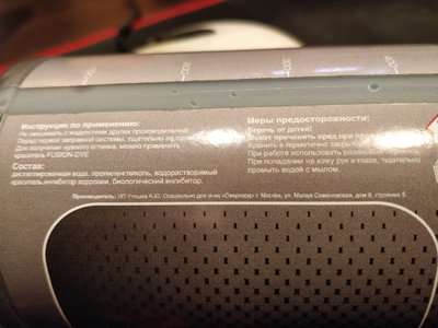

Что нибудь на полипропиленгликоле поищи, в крайнем случае термагент-эко, но у тебя вроде не бюджетное железо, что бы на спичках экономить.
Такой?
Снимок экрана 2020-02-01 в 0.42.26.png [ 224.55 КБ | Просмотров: 736 ]
i9-9900K / Z390 AORUS MASTER / GeForce RTX 2080 Ti / 64Gb DDR4 3600MHz G.Skill / Cougar Blazer Black/Orange
Регистрация: 09.11.2018
Откуда: Донецк
And89_89 Такая этикетка на бочках обычно, Термагент ЭКО-30 такой #77, но он плотный, гдс будет высокий и у некоторых одной помпы не хватает и он красителем "мажет" шланги. В качестве преимущества - в любом приличном сантехмагазине есть.
Думаю лучше будет Overhard Fusion-X clear, тот же Термагент, только бесцветный (с красителем пока лучше не бери) и в банках по 1 литру и цена вроде 200р/банка.
мне в идеале и нужен бесцветный. спасибо, думаю хороший вариант Overhard Fusion-X clear

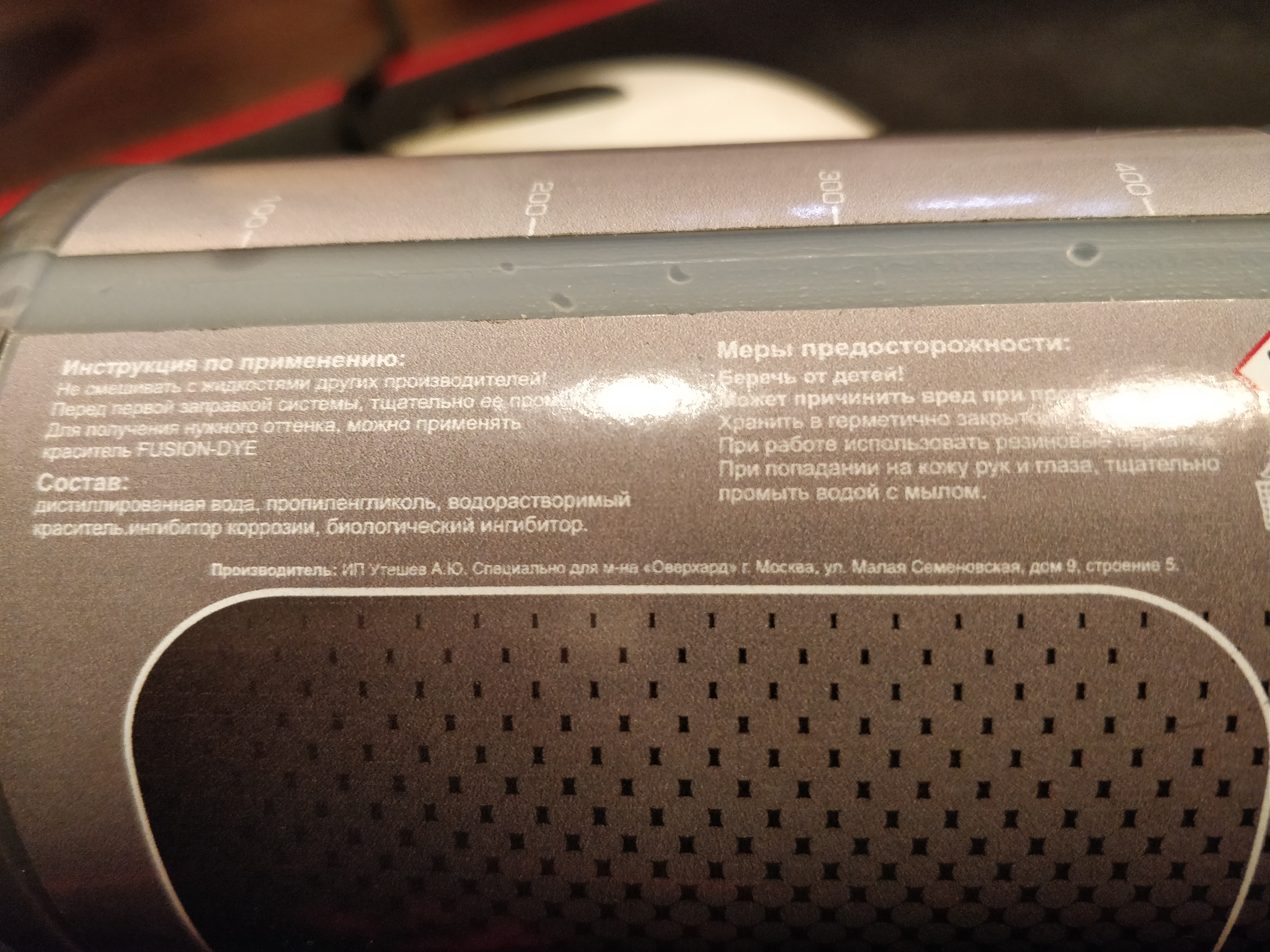

Год назад у них в продаже была прошлая версия их жижи Overhard Pure, она у меня год отработала а при пересборке заменил синюю на прозрачную, а т.к. как "Pure" по видимому перестали выпускать, взял новую Fusion-X.
Проблем не было и с прошлой жижей кроме ослабевания цвета, так что от прозрачной ожидаю положительный опыт.
