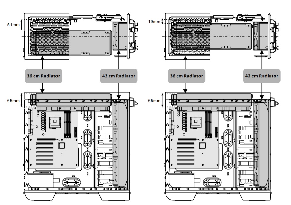

dh100lvl писал(а):
Ребята советуют радиаторы gts 420, в идеале два
Странный мануал на корпус на сайте производителя. На фронт радиатор 420-ку можно, но по вентиляторам указывают только две 140-ки.
По двум GTS420 у меня сомнения, влезут ли с вентиляторами.

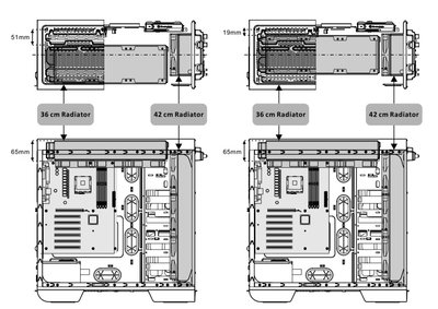

Снимок экрана (1064).jpg [ 201.2 КБ | Просмотров: 867 ]

dh100lvl писал(а):
снаружи третьего места нет, но можно изнутри поставить все три, или так будет хуже?
Картонный шаблон GTS420, если разместить вверху, что показывает, есть зазор в 55-60 мм перед передней стенкой? Возможно, бутерброд радиатор+вентилятор (в 55 мм) может "заехать" в зазор между "крышей" и вертикально стоящим радиатором.
Гадаю по фото)
Регистрация: 06.06.2019
nag77 40-45мм...
Регистрация: 19.03.2008
Откуда: Беларусь
dh100lvl писал(а):
40-45мм...
Не хватает. А по вертикали какой зазор между крышей и радиатором (условным бумажным)?
