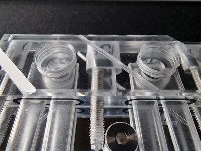

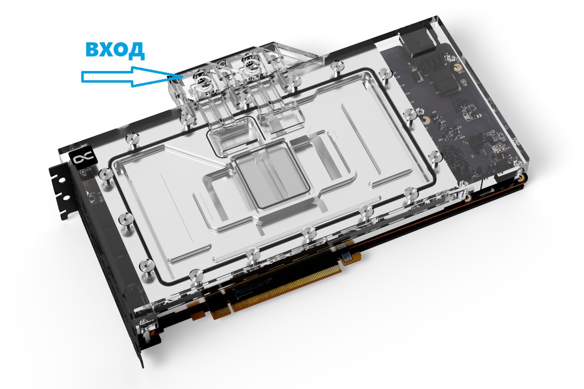

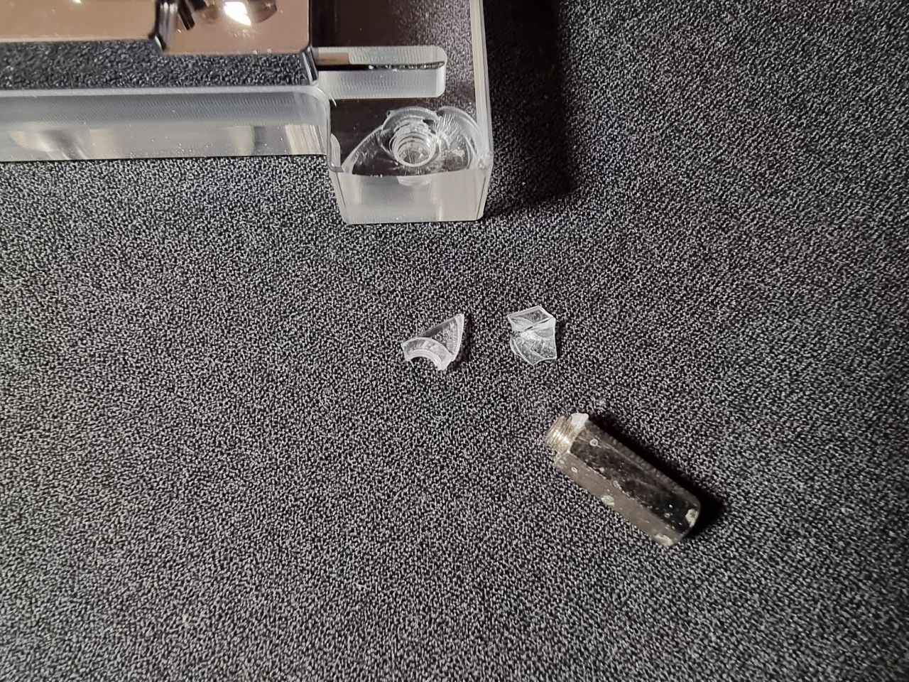

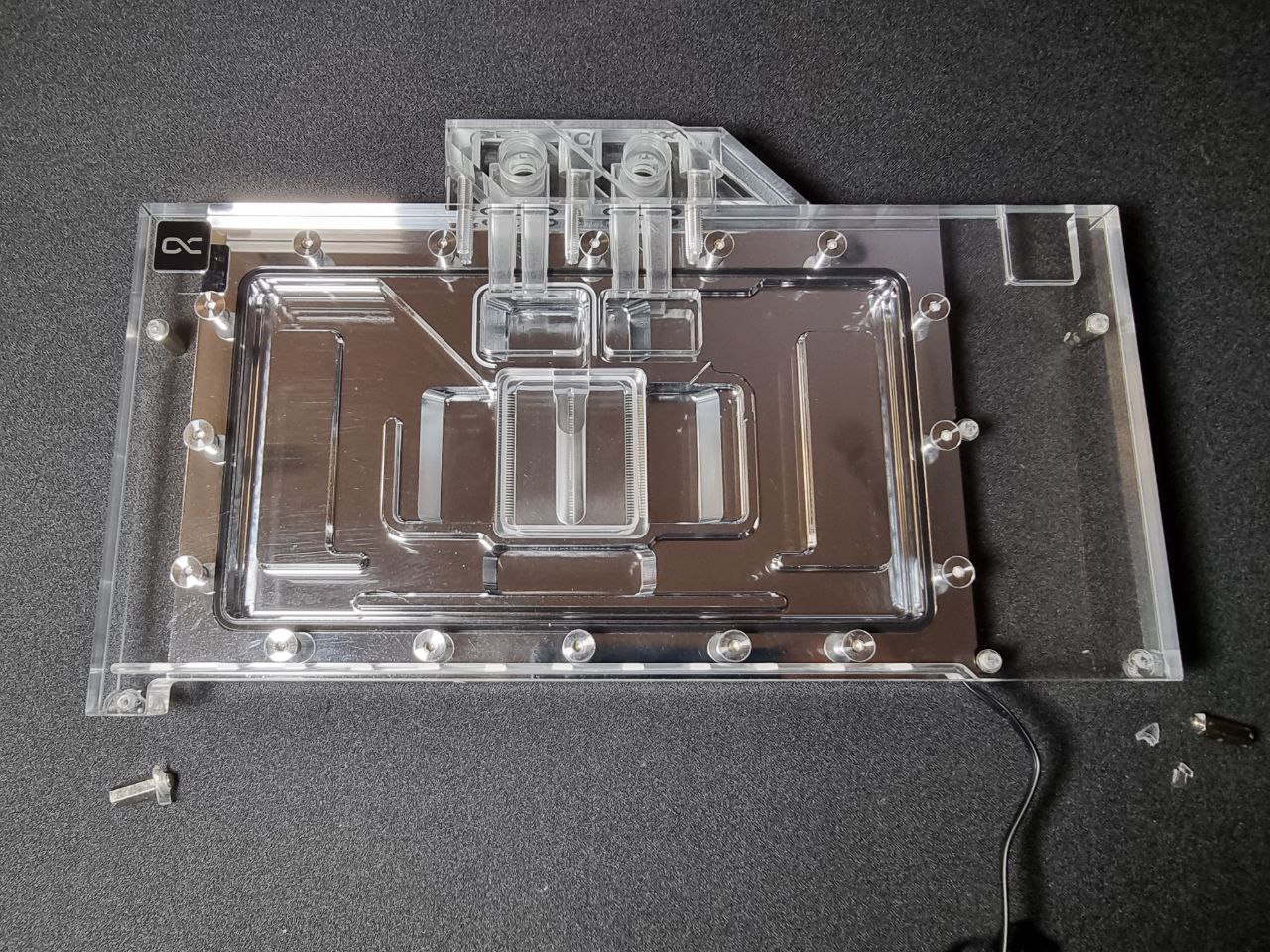

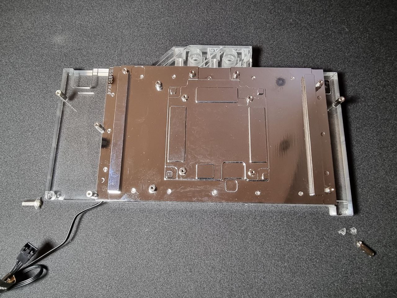

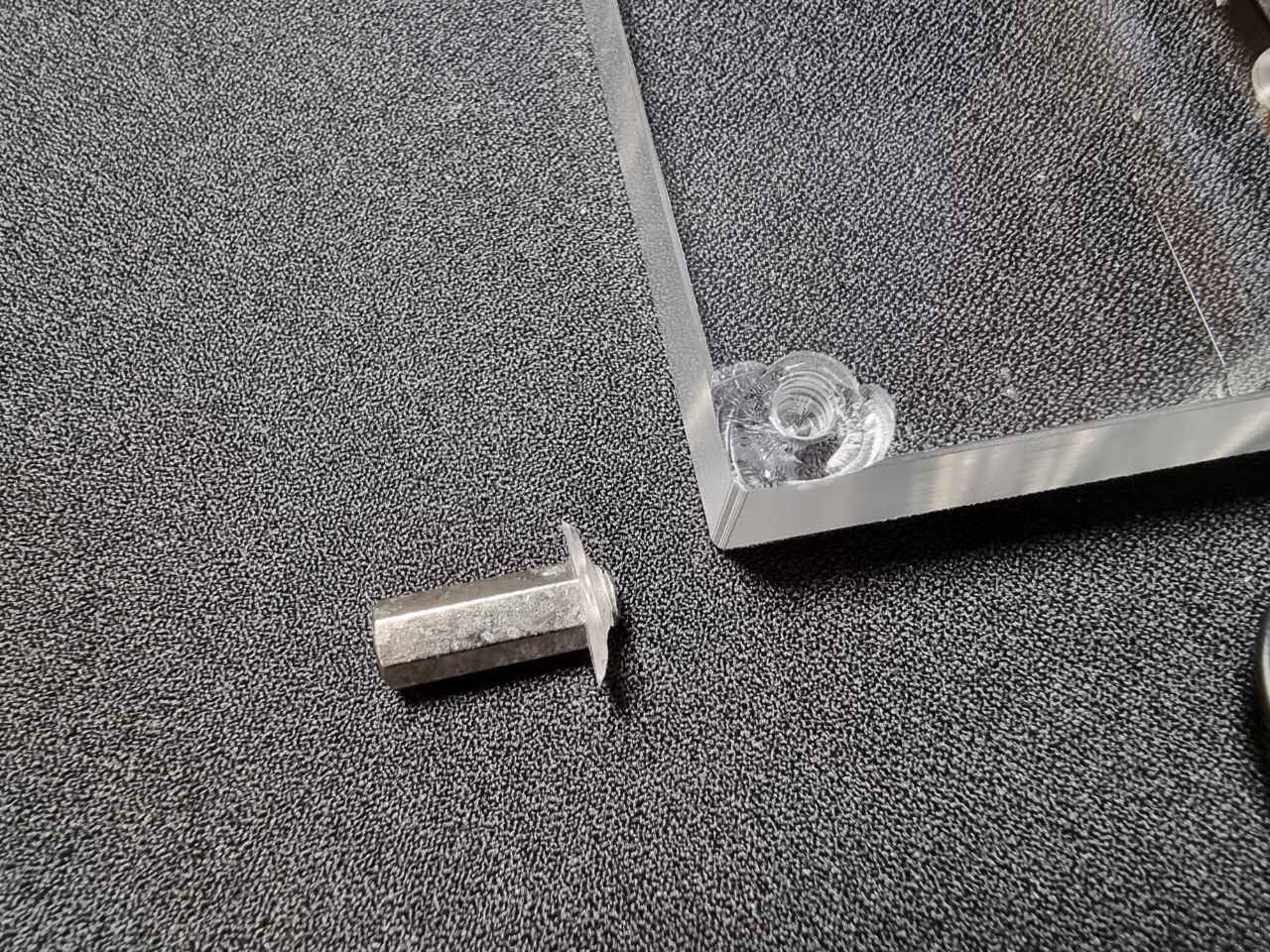

Через 20 дней с момента оплаты на сайте aquatuning.de получил водоблок Alphacool Eisblock Aurora Acryl GPX-N RTX 4090 Suprim with Backplate. Упаковка была с пломбами, то есть абсолютно новый, но две стойки для винтов были выломаны. Имеет смысл написать им в магазин? И как теперь ремонтировать его? Первая мысль, приклеить стойки на эпоксидку, думаю будут держаться. В принципе они угловые и погоду не делают, работать будет и так, но осадочек остался.
И ещё в прилагающемся мануале не указано, какой порт для входа, а какой для выхода воды, но на самом водоблоке есть еле заметные стрелки. Если верить им, то в правый порт вода заходит, а в левый выходит, я верно понимаю?
К сожалению, ты не единственный. Конечно им писать.

Марк77 писал(а):
Так чем клеить или так поставить, без этих ножек?
Думаю, стоит подождать их ответа и тогда принимать решение.

Марк77 писал(а):
По поводу портов, куда входи вода и откуда выходит там нет случайно мануалов?))
На клеме подключения стрелками указано. Но нужно присматриваться.

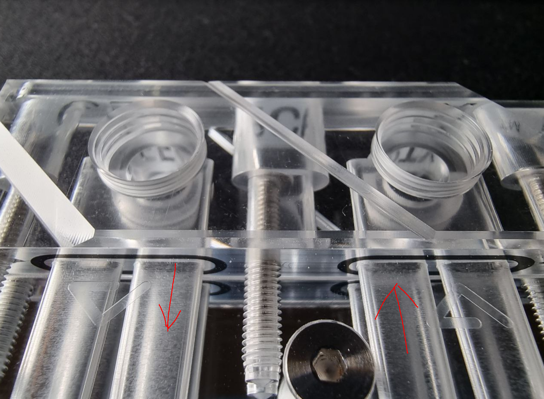

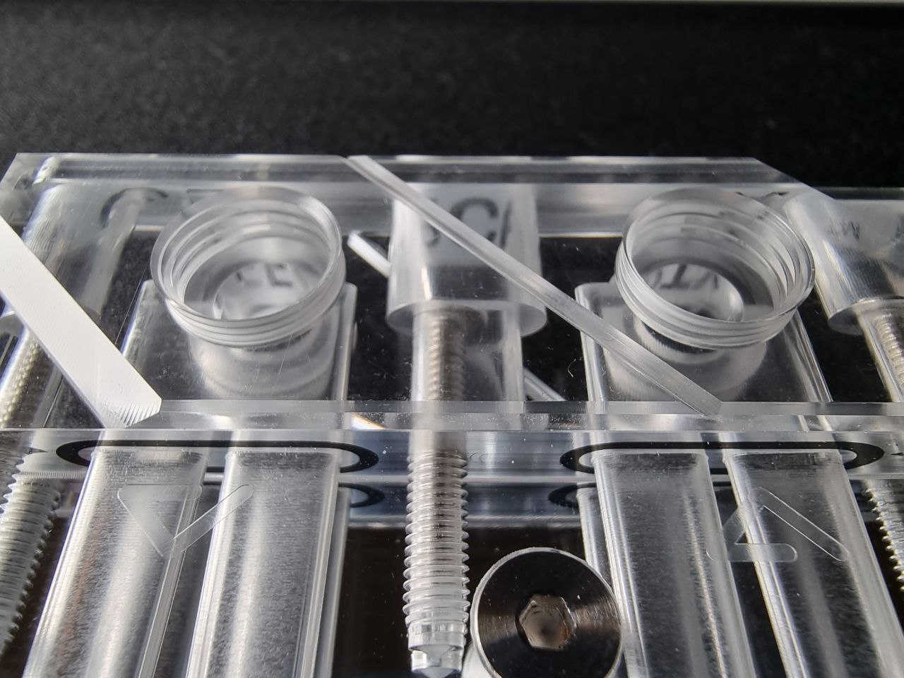

А где там стрелки? Я выше фото же выкладывал, если по логике, то у меня вход справа должен быть. Хотя может они этими стрелками обозначают не подачу в порты, а протечку по внутренним каналам, тогда вход будет слева. Могли бы как то более понятно написать, например ин и аут. И вообще подача слева неудобно же, колба то справа стоит, и входить должно справа и слева уходить на проц, всё через ж... делают.
