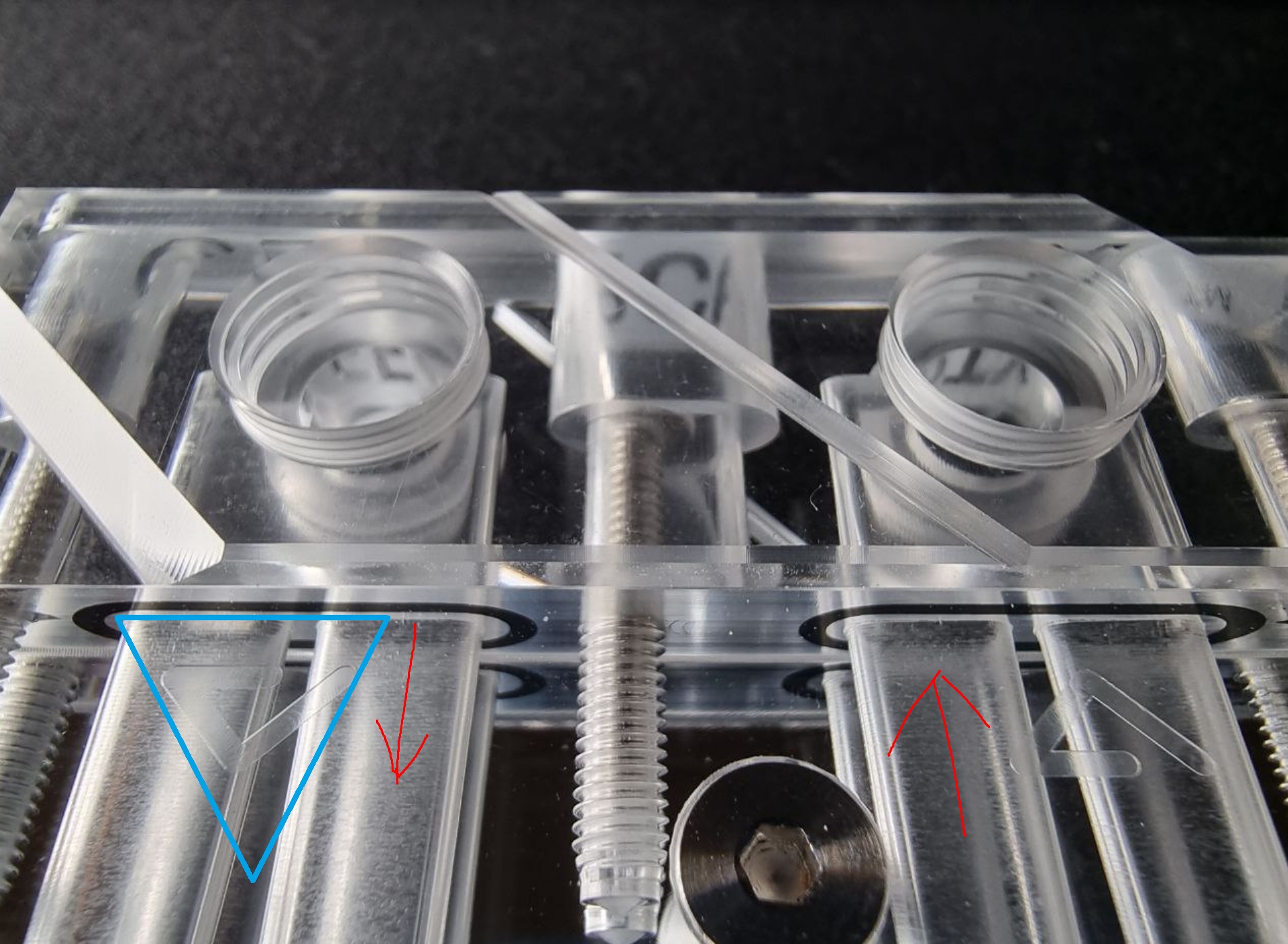

Марк77 писал(а):
А где там стрелки?
Это и есть стрелка)

_AK_ писал(а):
жидкость должна подаваться на разгонную пластину, если она есть. Очевидно вроде...
Присмотрелся к прорезям, если слева в порт подавать воду, то она попадает по центру разгонной пластины и вода от центра идёт к краям разгонной пластины в две стороны, так должно быть?
Предупреждение
Регистрация: 24.03.2006
Откуда: Moscow
Фото: 266
Марк77 да
Регистрация: 24.10.2010
Марк77 да, все верно. В водоблоке CPU примерно такая же конструкция. Это наиболее эффективная схема. Раньше (да и сейчас некоторые) на водоблоках GPU не было такой пластины. Тогда направление потока значения не имеет.
Регистрация: 06.02.2011
Откуда: Красноярск
Фото: 114
Марк77 уже давненько подавляющее число фулов идёт с входом слева (со стороны задней стенки системника)
причем как у Немцев так и у китайцев (амеров давно не смотрел ибо купить в наших краях - проблема, у старых было наоборот)
с чем такая мода связана - хз но в принципе особой проблемы с разводкой в этом нет портов у ватера минимум 4 (а бывает и 6)
если ватер без разгонной пластины то вообще пофиг где вход где выход
да и если оная пластина есть не правильное направление потока не смертельно (ну будет видео ядро на 3 градуса горячее и чо?)
