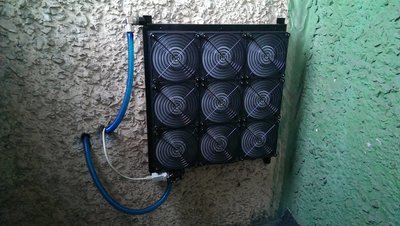

Снимок1.jpg [ 29.17 КБ | Просмотров: 767 ]
bukkie1030 писал(а):
3х120 радиатор в пассиве поставить(с вертушками тупо по толщине не влезет)
От радиатора в пассивном состоянии по обдуву толку НОЛЬ...
Есть конечно исключения из этого правила, но вас это не касается...

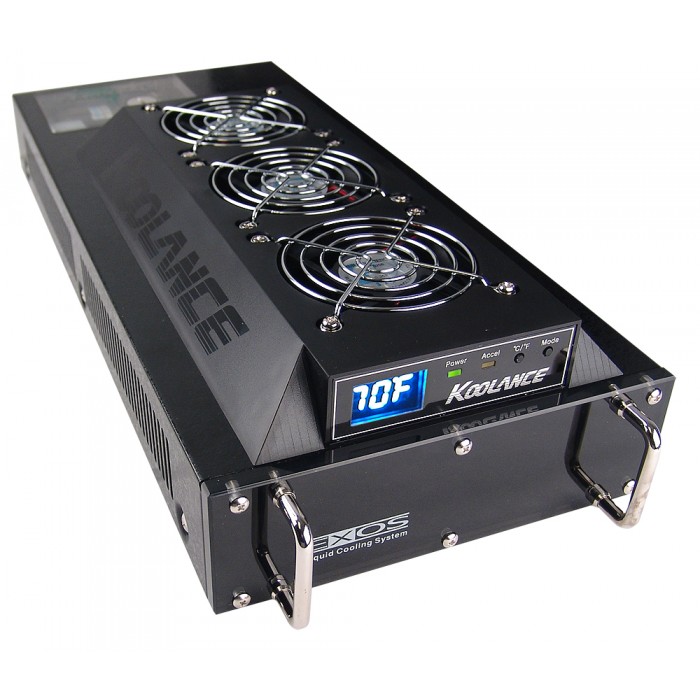

Ну тогда как лучше будет установить радиаторы в tt element v?

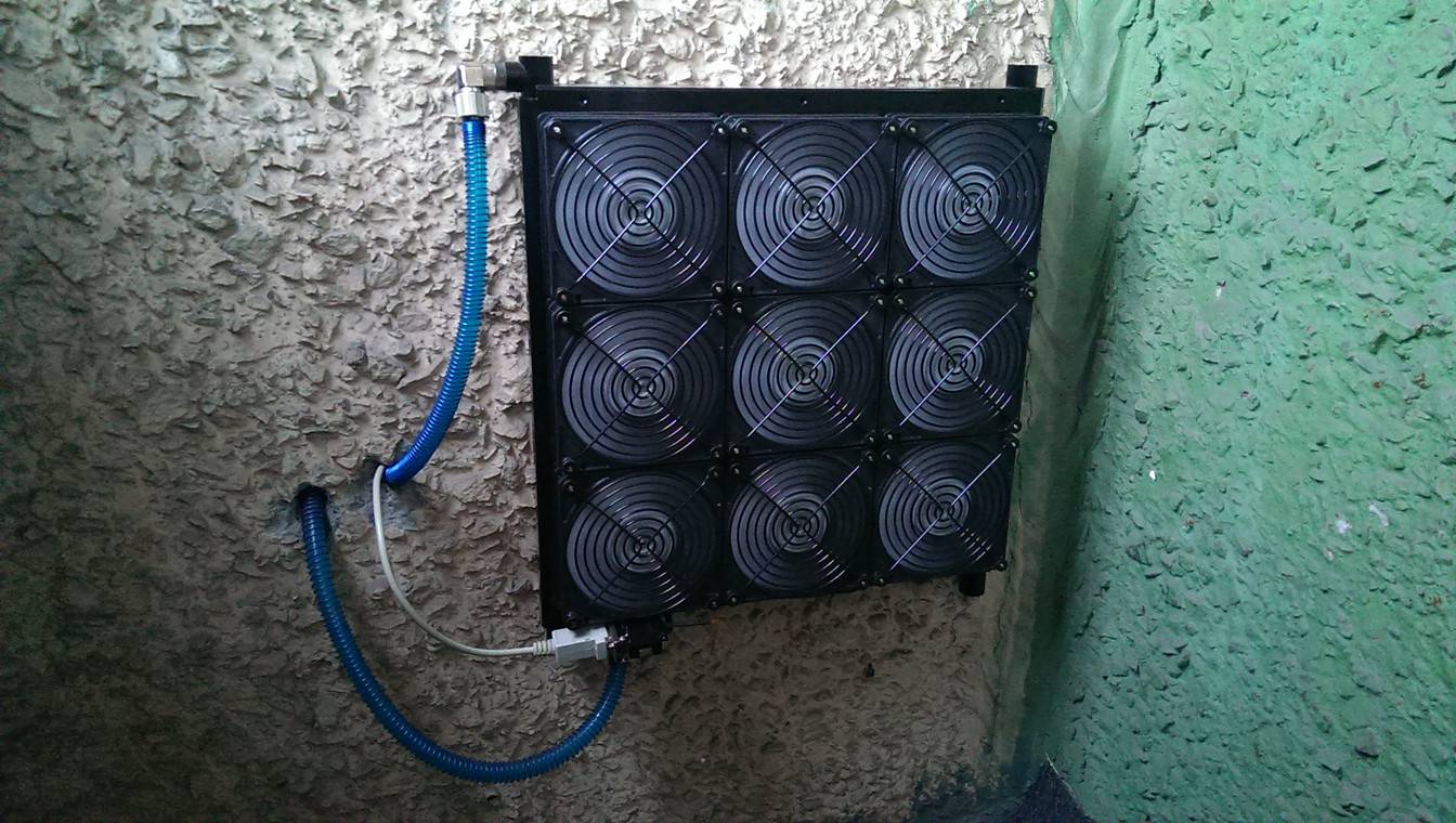

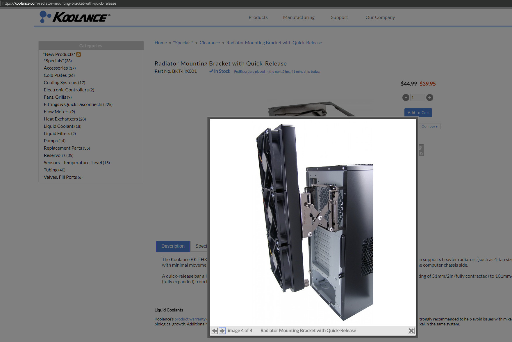

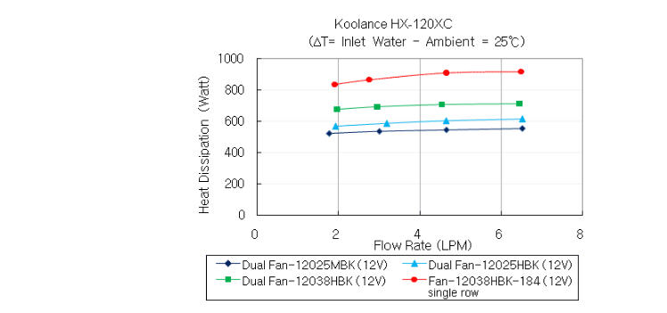

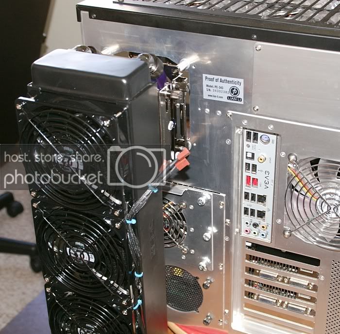

Снимок1.jpg [ 253.58 КБ | Просмотров: 730 ]
8a800d18653f6883883e45efba5a7549539531200133435.jpg [ 174.02 КБ | Просмотров: 730 ]
enc-360_p2-700x700.jpg [ 112.53 КБ | Просмотров: 730 ]
ext-a01_p1-700x700.jpg [ 80.66 КБ | Просмотров: 730 ]
Продолжать..?
Water Cooling System Koolance --- Superior Liquid Cooling Solutions.
Ну тогда как лучше будет установить радиаторы в tt element v? 2х200 реально найти дешевле чем за 5к?
Сменить корпус?
Прикрутить 280/360/420(?) радиатор к вентиляционным отверстиям сверху корпуса. Будет выглядеть колхозно немного, но всего скорее сработает. Правда при реальных 600-700вт(в чем я сильно сомневаюсь) температуры будут довольно страшные для воды при одном ~360 радиаторе.
На самом деле если железо из профиля, то там от силы 150вт выделения на ЦПУ и 200вт на ГПУ в максимальной нагрузке(если речь о играх, то вряд ли выше 250-300 бывает суммарно). Для такой задачи одного 2х-3х секционного радиатора вполне хватит.

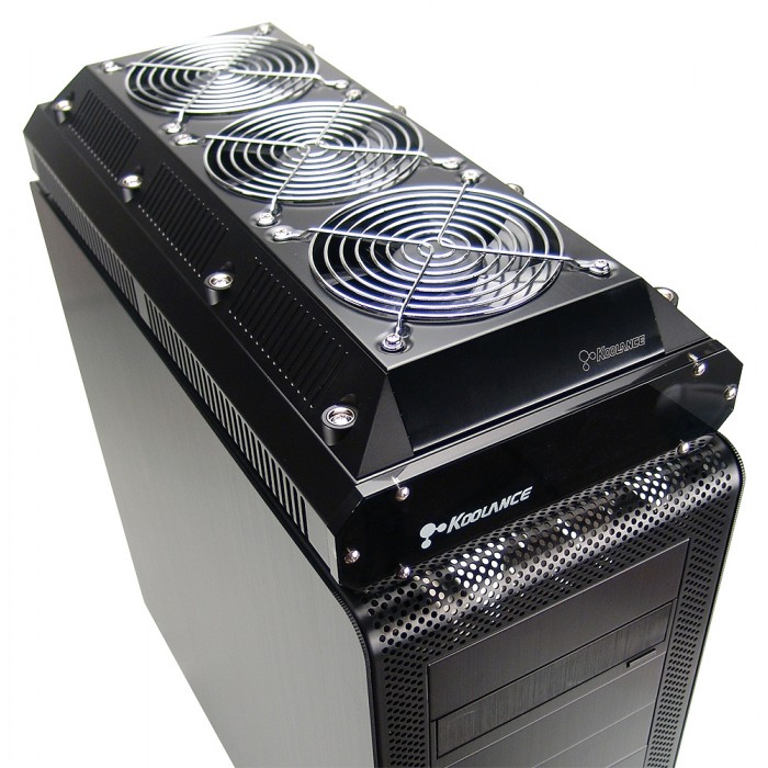

Регистрация: 11.03.2008
Откуда: Норильск...
nag77
743770_900.jpg [ 83.94 КБ | Просмотров: 707 ]
Регистрация: 19.03.2008
Откуда: Беларусь
atlonn
:D
только я думал как попробовать уместить радиатор внутри корпуса)
Печку внутрь корпуса? Даже не пробуй :D .
Ладно, проделаю отверстия под шланги(либо через отверстия для псие слотов вытащу)
Сделай нормально, с филлпортами.
и на задней стенке снаружи 3х120 поставлю
Мешаться кабелям и шнурочкам он там будет. Лучше сверху. Подробности в моём фотоальбоме.
