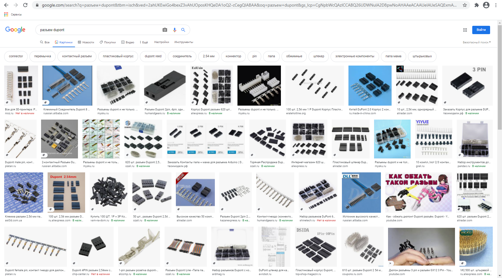

d3ma
ты всегда такой ленивый?
Syber писал(а):
нужный мне разъем dupont
d3ma писал(а):
хочется узнать, что такое dupont
0.png [ 1.19 МБ | Просмотров: 669 ]
