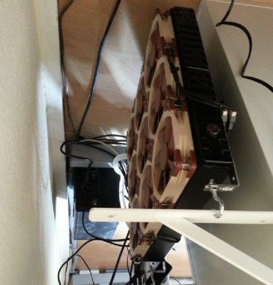

Для борьбы с шумом от вибрации, такой способ крепления радиатора имеет смысл или эффект незначителен?
Не вижу, что там может вибрировать, может не все в кадр попало, но я бы крюки заменил амортизационными подушками . Наподобие такой, но соответствующего размера и диаметра, возможно четырех штук M8 30х10 достаточно:
https://ru.aliexpress.com/item/32698738 ... 33ed1S9fDm
Вес радиатора лучше в таком случае распределить на подушки, т.е. условно картинку развернуть на 180 градусов)
Или оба кронштейна виброразвязать от стены.
Угу... Иль пользовать как подвес резиновый жгут...

Экспериментируя на длиннющей столешнице, единственное, что давало за все время вибрацию - это помпа, что может давать в связке радиатор + вентиляторы даже не знаю... но, если уж очень хочется, то лучший вариант, имхо, это жесткая фиксация к стене, чз полозья или vesa (если, конечно, стена не из гипсокартона или подобного).

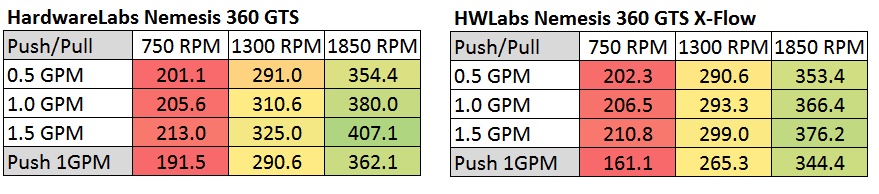

acidist писал(а):
В магазине нашел две версии: XFlow и без. Непонятно, правда, чем они отличаются кроме как расположением фитингов.
Это разные радиаторы, в таблице интересна нижняя строка:
NemesisGTS.jpg [ 99.95 КБ | Просмотров: 672 ]
У flow сопротивление почти в три раза меньше по потоку, но эффективность хуже.
https://www.xtremerigs.net/2015/02/11/r ... 015/all/1/
GTS без flow по обзорам очень эффективен, но на первых местах по сопротивлению.

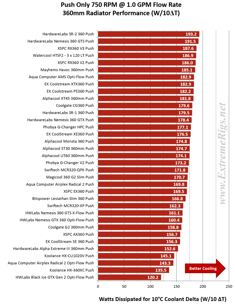

Хотя ГДС видимо не самый главный критерий, т.е. очень интересный рад
Он на 750 push, 1pgm практически равен SR2:
push750-3.png [ 77.82 КБ | Просмотров: 666 ]
Да, и надо учитывать, что 16FPI - пылью будет забиваться быстрее того же sr2.
