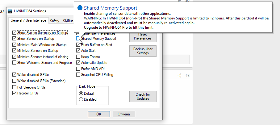

У меня у одного после обновления hwinfo на версию 7.00 в акваеро все софтовые датчики отвалились?
UPDATE
С версии 7.00 Shared Memory support выключен по умолчанию.
Нужно включить
2021-03-13 11_35_50-Window.png [ 31.07 КБ | Просмотров: 1066 ]
Регистрация: 25.02.2017
Там не все так просто, теперь эта настройка работает только 12 часов. Через 12 часов придется снова ее включать.
https://www.hwinfo.com/forum/threads/hw ... lved.7158/
https://www.hwinfo.com/licenses/ смотрим на таблицу.
Цитата:
4 HWiNFO64 (non-Pro) has a time-limited Shared Memory support to 12 hours. When this limit is reached during run-time, this feature will be automatically deactivated (and requires manual enabling again)
Как вариант скачать версию 6.40 стабильную отсюда
https://download.fosshub.com/Protected/ ... wi_640.exe
Или beta 6.43 (жаль только портативная) с оф.сайта https://www.hwinfo.com/files/hwi_643_4385.zip
И отключить нотификации об обновлении, отныне эта настройка будет нормально работать только в платной версии.
PS Я данные из hwinfo использую в MSI Afterburner и тоже удивился когда ничего не увидел в мониторинге.
Удалили старые версии hwinfo , перезалил себе на гугл драйв :beer:
https://drive.google.com/drive/folders/ ... sp=sharing
