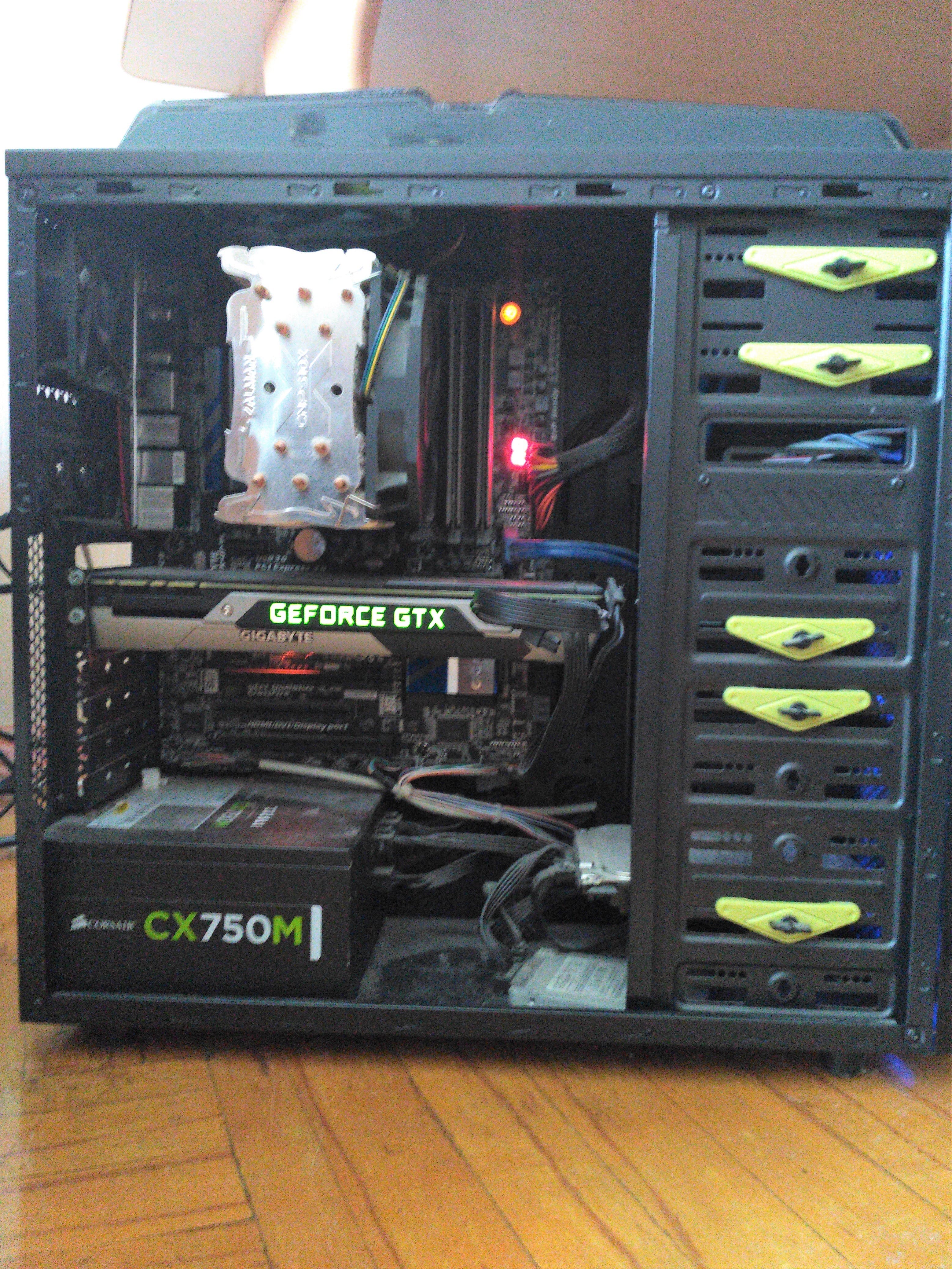

Регистрация: 25.08.2015
Фото: 40
Решил собрать СВО с внешним радиатором типа МоРы для профильного системника ( в ближайшем будущем собираюсь сделать апгрейд на 5820k и печ 1080ти(может даже двух), но все-таки решил сначала установить СВО на нынешний системник )
Посоветуйте, пожалуйста, хорошие и качественные (но не запредельно дорогие) компоненты СВО с внешним радиатором.
Ну и хотелось бы услышать рекомендации по подбору хорошего корпуса мидитауер, чтобы не приходилось ничего пилить/модифицировать в корпусе при установке помпы, резервуара и других компонентов (так сказать, чтобы в корпусе были предусмотрены готовые места для крепления необходимых компонентов)
Сейчас у меня системник собран в бюджетном корпусе gigabyte gz-g1 plus, и там вообще нет места для установки компонентов СВО.
IMG_20170625_134608-iloveimg-compressed.jpg [ 2.36 МБ | Просмотров: 1096 ]
