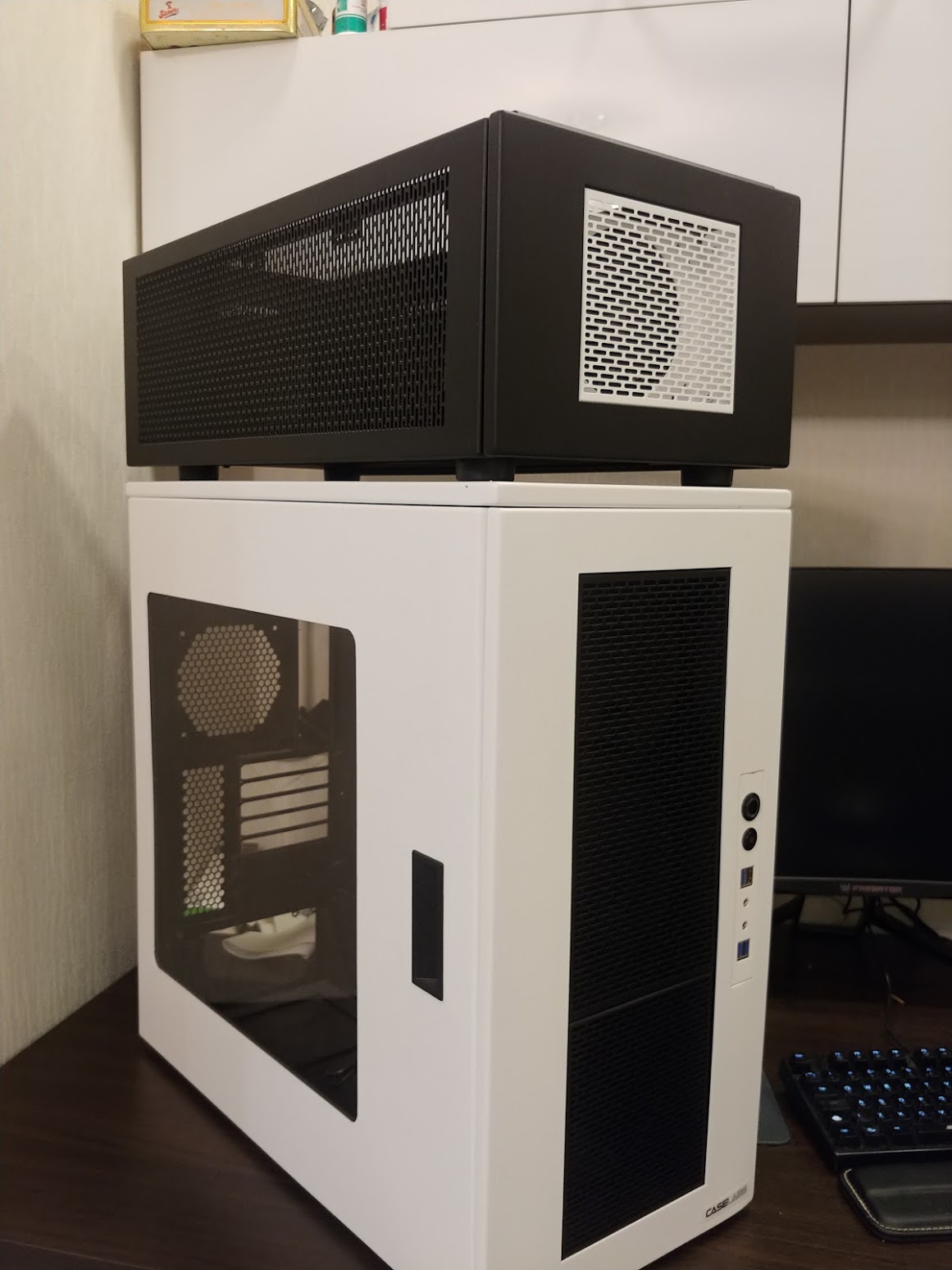

Т.е. даже не буду его прикручивать как реальный пьедестал, ну вот фотка,
пьедестал, стоит на ножках сверху SM8.
SM8-Pedestal.jpg [ 178.22 КБ | Просмотров: 476 ]
Вот в этом верхнем ящике(пьедестале) будут размещены 420 + 140 SR2, он будет на быстросцепах.
Т.е. можно будет легко снять ....
А под крышу SM8 повешу наверное GTX 360 или 420 - тут допиливать придется, т.к. там место под 480,
а CaseLabs уже не жив... другую крышу(под 420) не купишь...

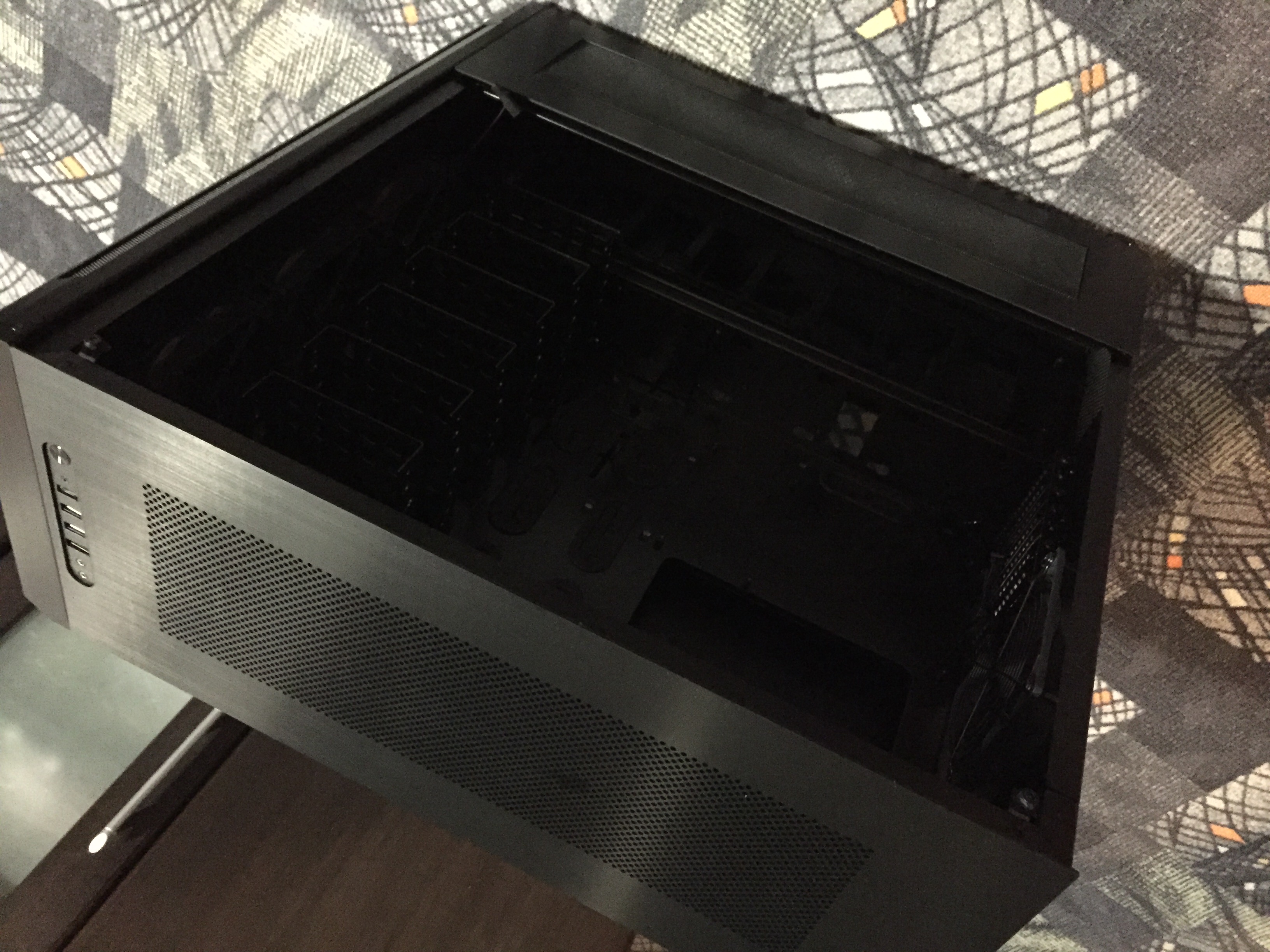

Breslavets у меня корпус примерно такой же по размеру зачем тебе 420?в чем соль?там реально можно обмазаться радиками в этих корпусах.
IMG_1744.JPG [ 1.45 МБ | Просмотров: 470 ]

если влезают - почему нет?
Я тоже не пойму в чем соль ставить 480 - он длиннее и менее эффективен.
420ки свободно встают, хотя под крышу хватило бы и 360....
Второй видяхи у меня видимо не будет, а 4*140 + 3*120 должно хватить на тихий конфиг.
Тихий - это 750RPM в играх.
7*140 - точно хватит :) - при этоv 4*140 считай снаружи корпуса, они будут более эффективными.
Думаю в простое вентили на раде в корпусе не будут крутиться вообще,
настрою включение по температурам воды.... есть aquaero 6LT.
Последний раз редактировалось Breslavets 17.08.2019 23:45, всего редактировалось 2 раз(а).

ну в моем случае у меня целая гора вентиляторов на 120мм так что выбор очевиден.А где ты видел тесты что 420 лучше 480?и с 420 будут зазоры внизу не очень выглядит.А 480 по всей длине решетки будет.

kayrosbs блин, ты наверное основатель секты профессиональных фотографов теней. Ну вспышку включи или посвети внутрь объектов(да хоть поверни в сторону лампочки), которые фотографируешь. Да и ракурс выбирай, чтобы можно было хоть что то разглядеть, а не восхищаться божественным видом сверху или снизу.
