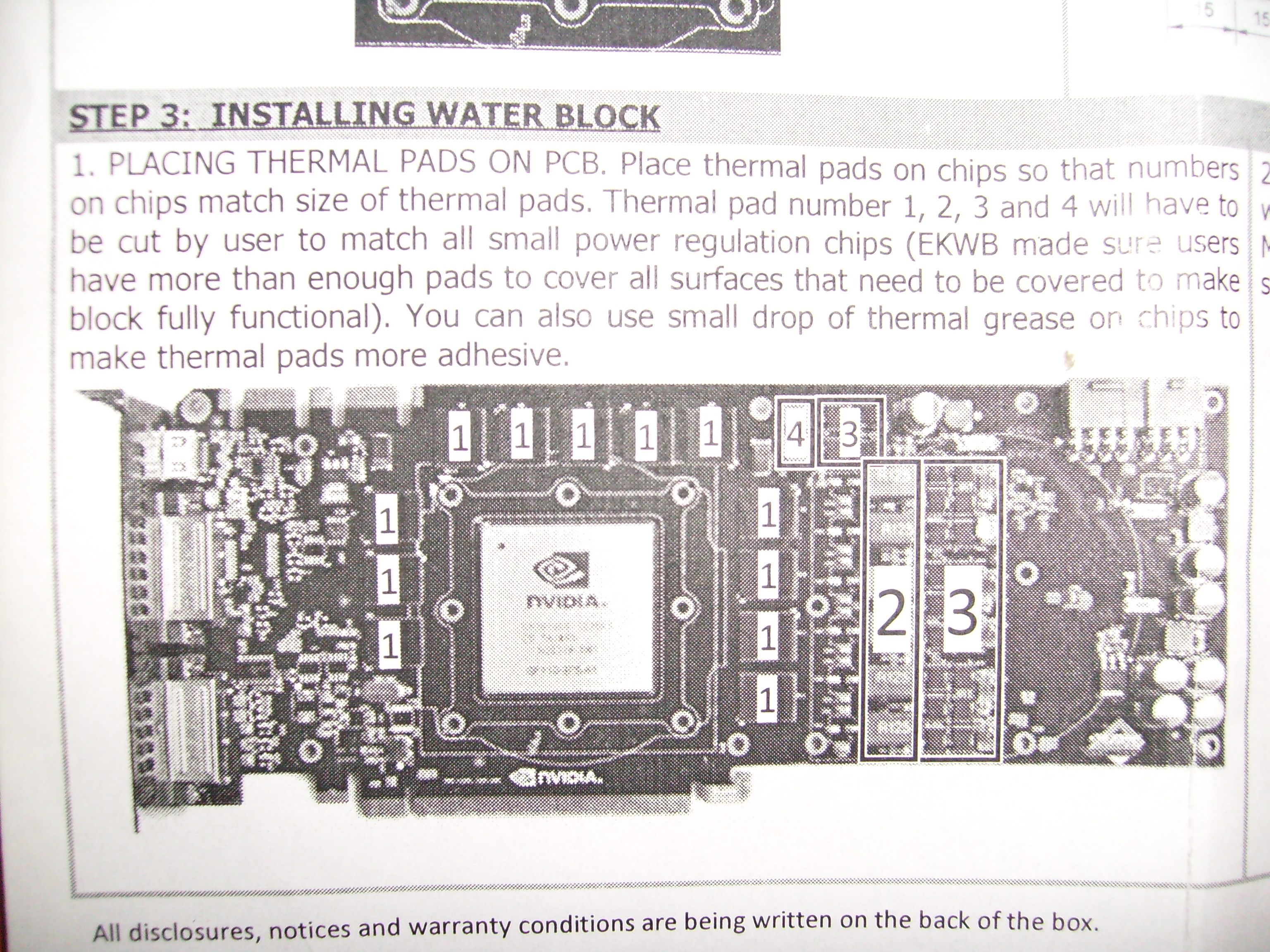

Ligas писал(а):
Ты не клал случайно прокладочку на них?
Ligas, покупаете такие карты, такие водоблоки, а прочитать инструкцию к водоблоку (да просто картинки там просмотреть!) не в силах?!
Отвечая на вопрос: да, прокладки там нужны!
ЗЫ. Инструкция по инсталляции. И не надо вводить в заблуждение: она прилагается к водоблоку.
Если брали б/у - всегда с офсайта можно взять (ссылка выше).
Последний раз редактировалось RazR 12.09.2011 18:40, всего редактировалось 1 раз.
Регистрация: 05.10.2009
Откуда: Одесса
Ligas В инструкции все есть, вот специально для тебя, достал свою и сделал фото, смотри там все выделено и написано :-)
Последний раз редактировалось Core I7 12.09.2011 18:41, всего редактировалось 1 раз.
Регистрация: 03.02.2009
Откуда: Рыбинск
RazR
тогда почему карта изгиб получает при сборке и установке прокладок??
Железки в профиле...
Регистрация: 08.05.2005
Откуда: Zone UA
Ligas, небольшой изгиб допускается. Болты/гайки затягивать с умом, не от всей души.
Откуда: Одесса
Ligas Сильно зажимать не нужно, если ты зажимаешь очень сильно, изгиб будет, где то может, какую-то сторону перетянул, ну и соответственно внимательно нужно смотреть правильность укладки термопрокладок.
Последний раз редактировалось Core I7 12.09.2011 18:45, всего редактировалось 1 раз.
Откуда: Рыбинск
Core I7
больты равномерно тянулись..и по поводу правильной укладки прокладок то у меня совершенно по другому положены все в отличии от фотки на прошлой странице.
Откуда: Одесса
Ну вот, видимо не правильно установил прокладки, а это так же сыграет свою роль. Посмотри по выше указанной фотографии, какие где стоят, различить по цвету не тяжело, и сделай так же у себя, думаю изгиб изменится в лучшую сторону.
Откуда: Рыбинск
Core I7
ну в выходные займусь может...
Откуда: Одесса
Ligas Ну вот, маленький % изгиба будет, но большого не должно быть, просто так.
