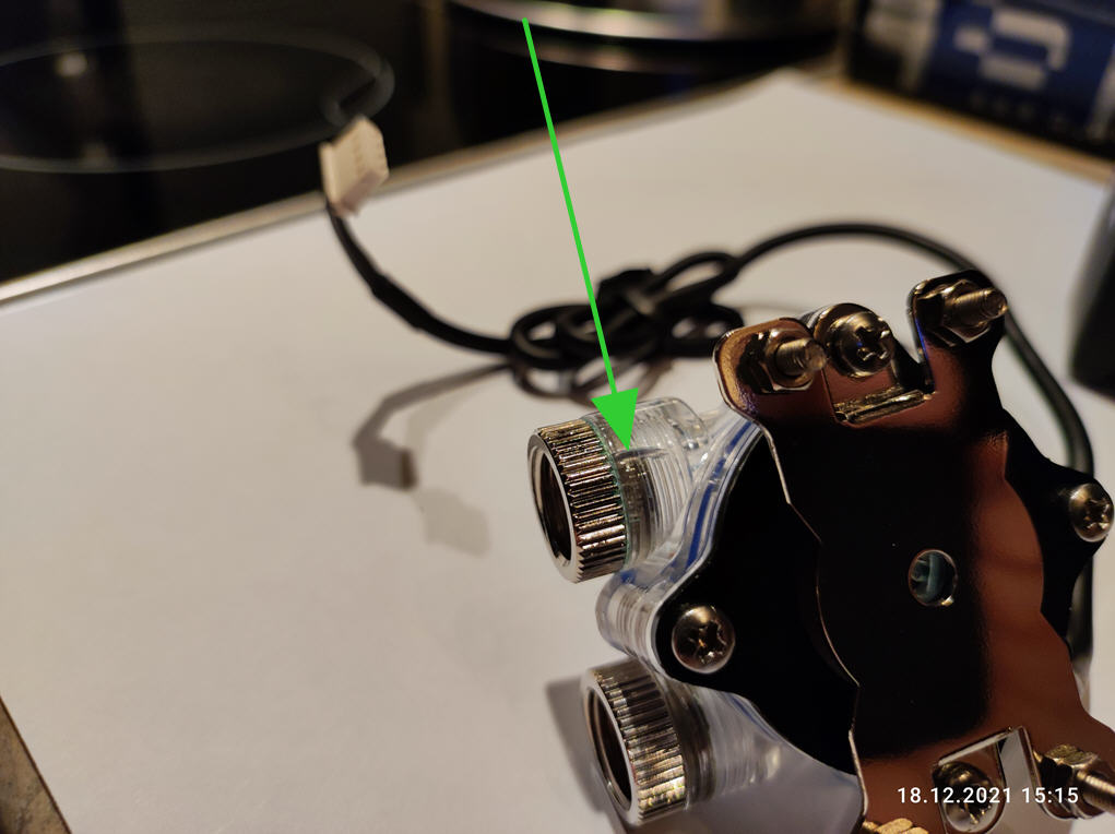

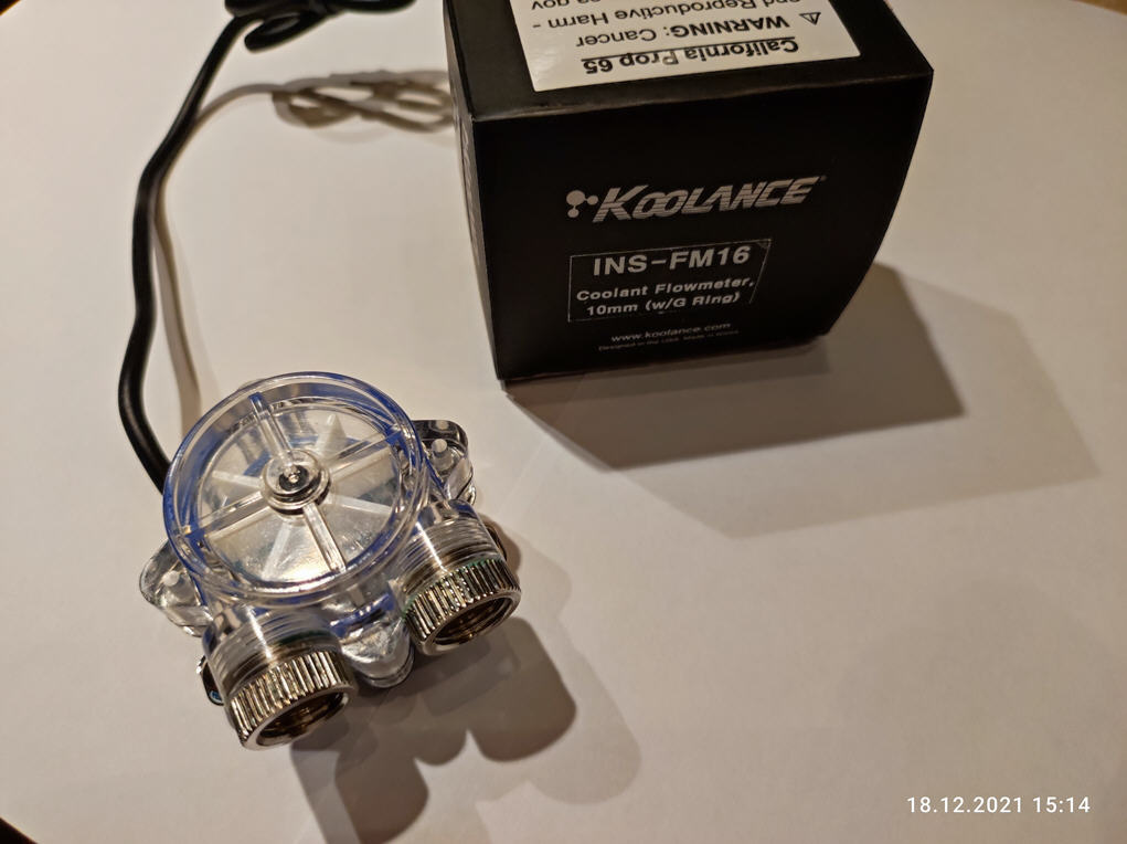

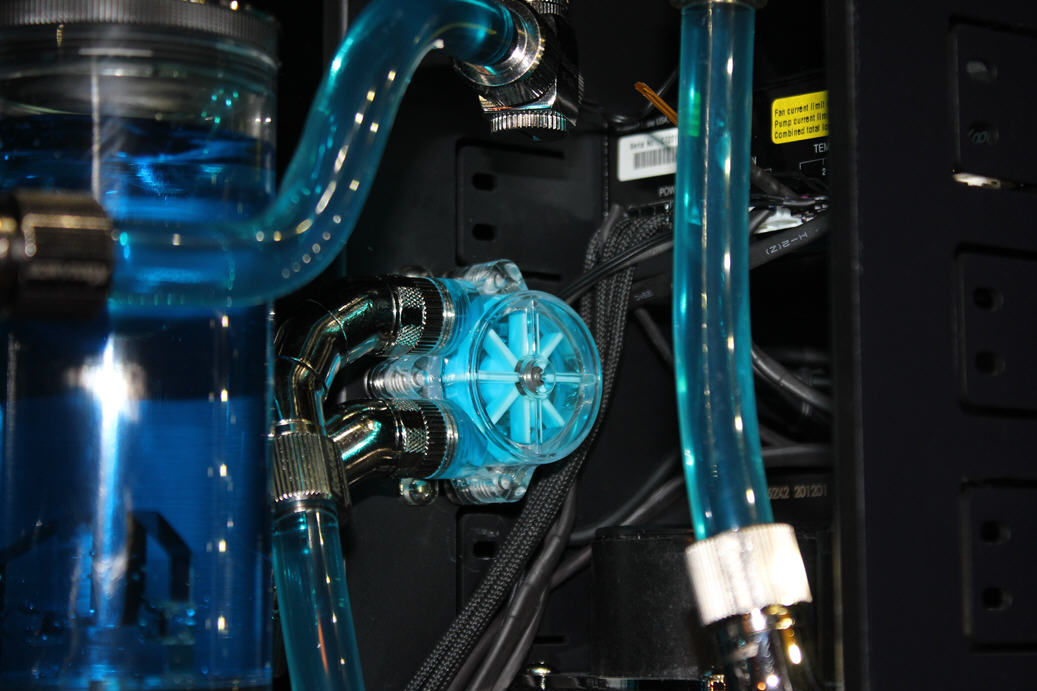

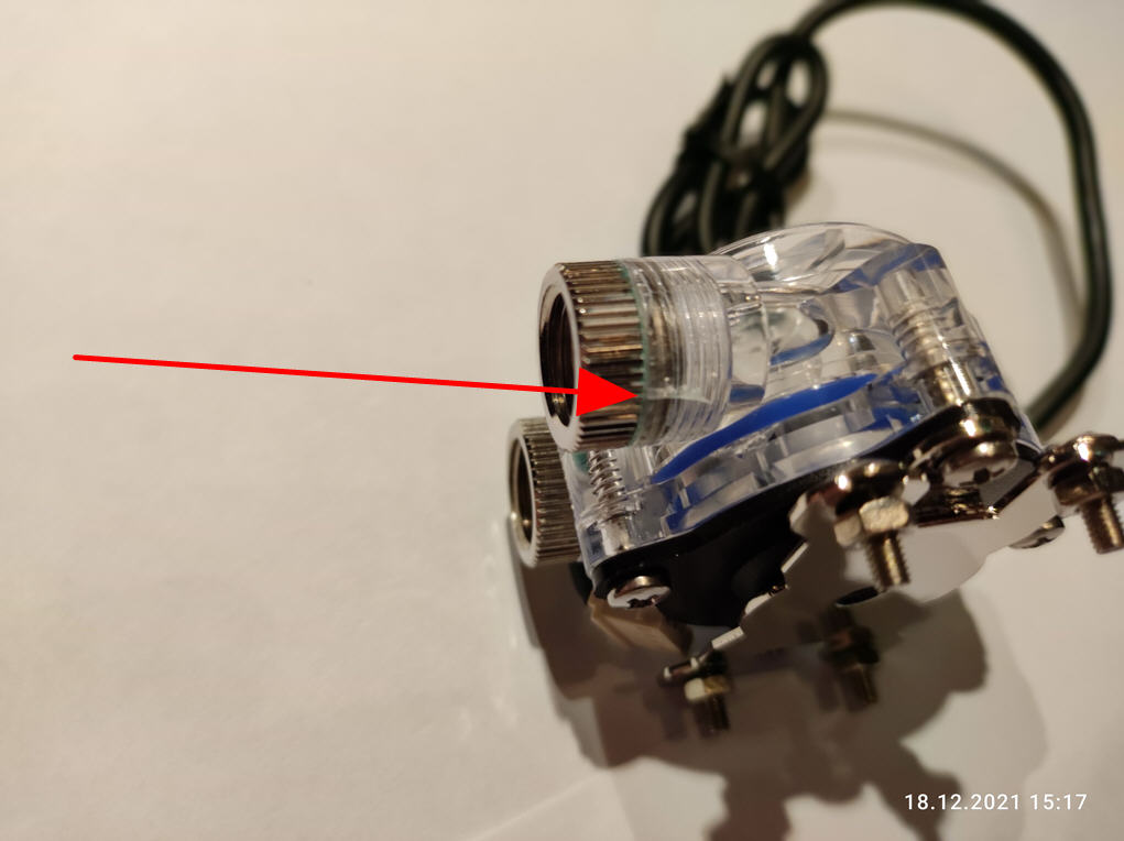

Обратно к СБ и осматривать с пристрастием --- угу, корпус расходомера Koolance INS-FM16 Coolant Flow Meter один из портов с бородой кристаллизированного теплоносителя и под расходомером на боксе с ВБ HDD лужица ЖиЖи...
1
IMG_4510.JPG [ 105.21 КБ | Просмотров: 2678 ]
Угу...
Откинул балконный радиатор(БРС), укатил СБ на кухню и в течении часа поменял расходомер на запасный такой-же(есть у меня в запасе, т.к. систему мониторят Два расходомера и в своё время оба были INS-FM16 Coolant Flow Meter, а как появился в продаже новенький Koolance INS-FM18D Coolant Flow Meter with Display, то один 16-ый убрал в запасник, а новенький смонтировал в контур...
Т.е. треснувший расходмер отработал верой и правдой с 2009-го года..!!!
СБ обратно в комповую комнату, БРС чпок-чпок и запуск --- ЖиЖа в балконном радиаторе уже подстыла и расход показался в 0,4л/мин. --- поработав с часок температуры устаканились по ЖиЖе и расход пришёл в норму Зимнуюю у меня равную 1,3л/мин. ...

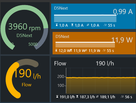

у меня 90 углов в системе аж 14 и вот что имеем
поток.PNG [ 30.91 КБ | Просмотров: 2305 ]
